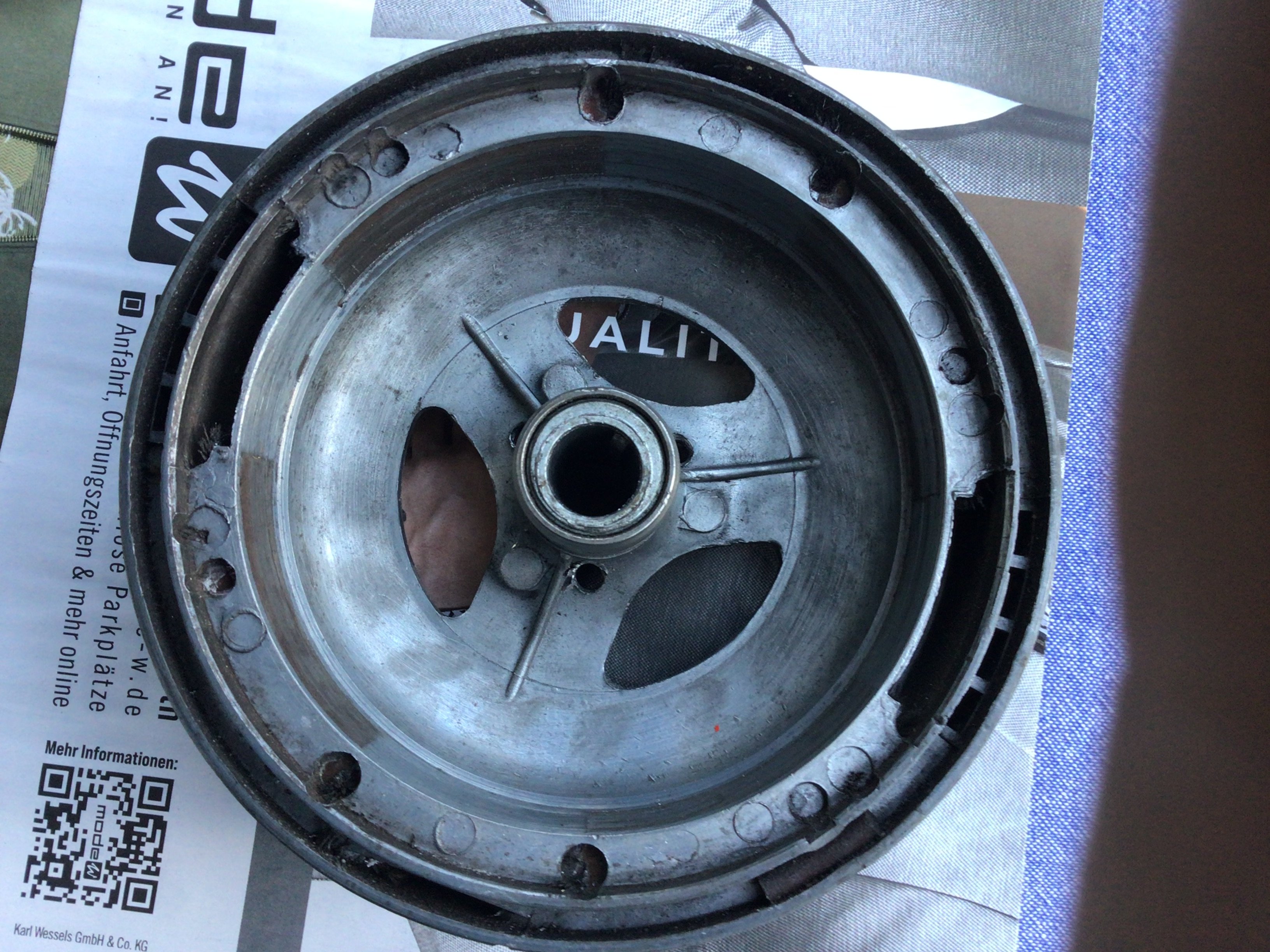

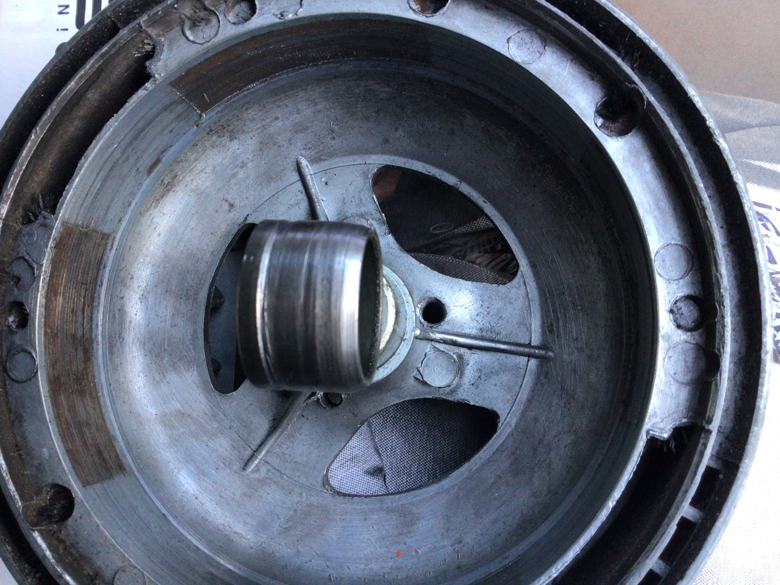

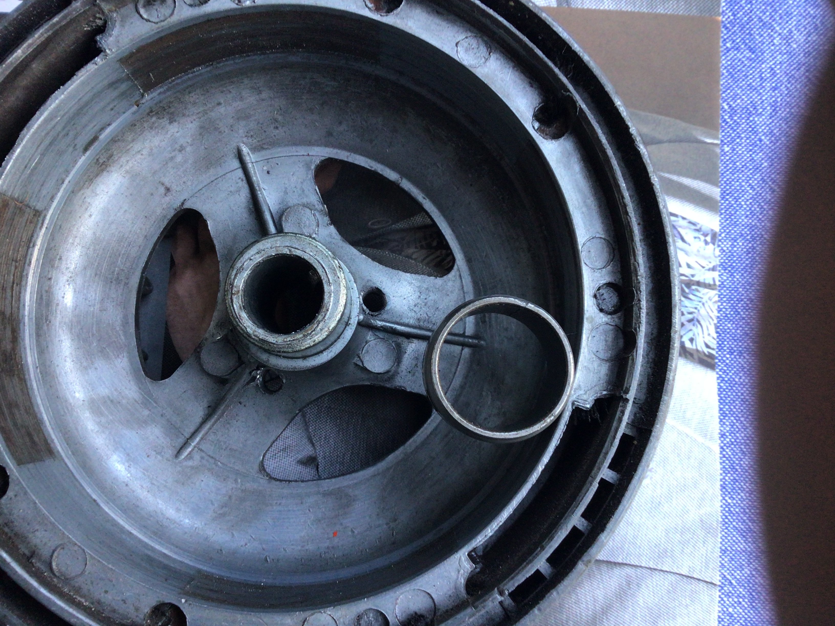

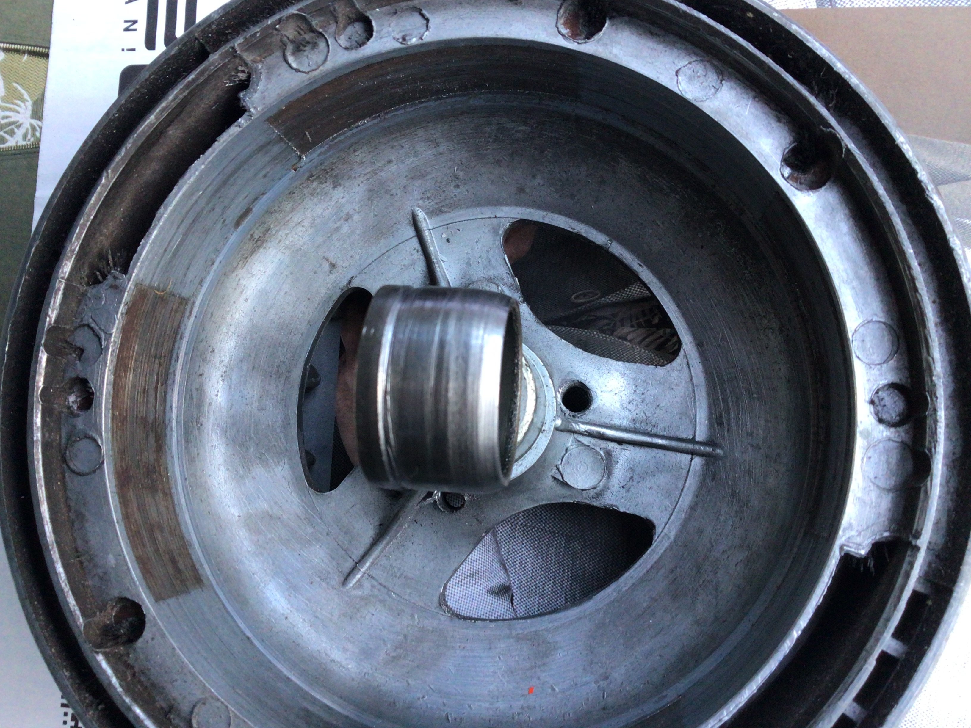

seit Wochen versuche ich, meine Velosolex zum Laufen zu kriegen. Die Frage ist nicht typspezifisch, denke ich.
Zündung eingestellt, Innenleben derselben erneuert usw Gestartet mit Bohrmaschine oder strampelnd, läuft gut. Bei jeder Probefahrt allerdings gibt es bald Aussetzer, teilweise bis zum Komplettausfall. Benzin wird sichtbar gepumpt usw.
Heute neuer Versuch: Nochmal Polrad ab zur Kontrolle der Kabelanschlüsse, dann sehe ich, dass sich ein Ring in der Mitte gelöst hat, siehe Fotos. Kann das die Ursache der Aussetzer sein?

hallo roger!
das kann schon mal passieren.
ist der stahlring, wo der ub drauf schleift.
alles gut reinigen und festkleben.
die dicke seite zum polrad hin. ;-)
der ring hat sich irgendwann nicht mehr mitgedreht,
somit auch keinen ub mehr bewegt.
Dann setz ich mal alle Hoffnung darauf!
hallo roger!
ich denke grundsätzlich immer positiv.
die hoffnung stirbt zuletzt.......
glück auf
Ich verstehe die Logik nicht! Ich sehe am Polrad den Exenter. Wenn da ein Ring drum ist, wie funktioniert der Unterbrecher dann?
Der Ring scheint mir auch einen exzentrischen Bund zu haben.
Ja, Kotte, das kommt mir auch komisch vor. Aber probiert wierd!
Ich verstehe das so: das Polrad hat innen einen außermittigen, kreisrunden "Ring" als Nocke. Sollte das Polrad aus Aluguss sein, könnte der lose Ring die Abnutzung des Alus verhindern.
der florian hats perfekt erklärt!
Ist geklebt. Ein neuer Testlauf muss noch warten, denn der Händler hat mir die falsche Mutter für das Polrad geschickt. Die alte ist so vermurkst, dass ich sie wahrscheinlich nicht noch mal fest, geschweige denn je wieder los kriegen werde. 😵‍💫 Ich hoffe, dann läuft die/das Solex, denn die/der Bergesteiger wartet auf motiviertes Weitermachen!
