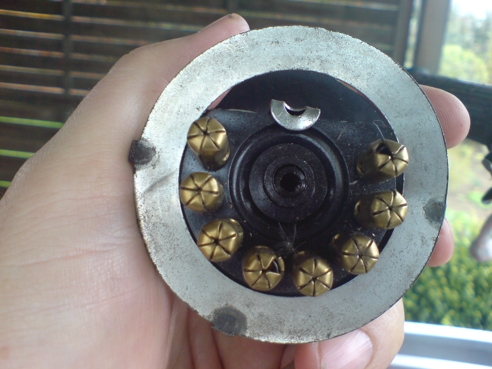

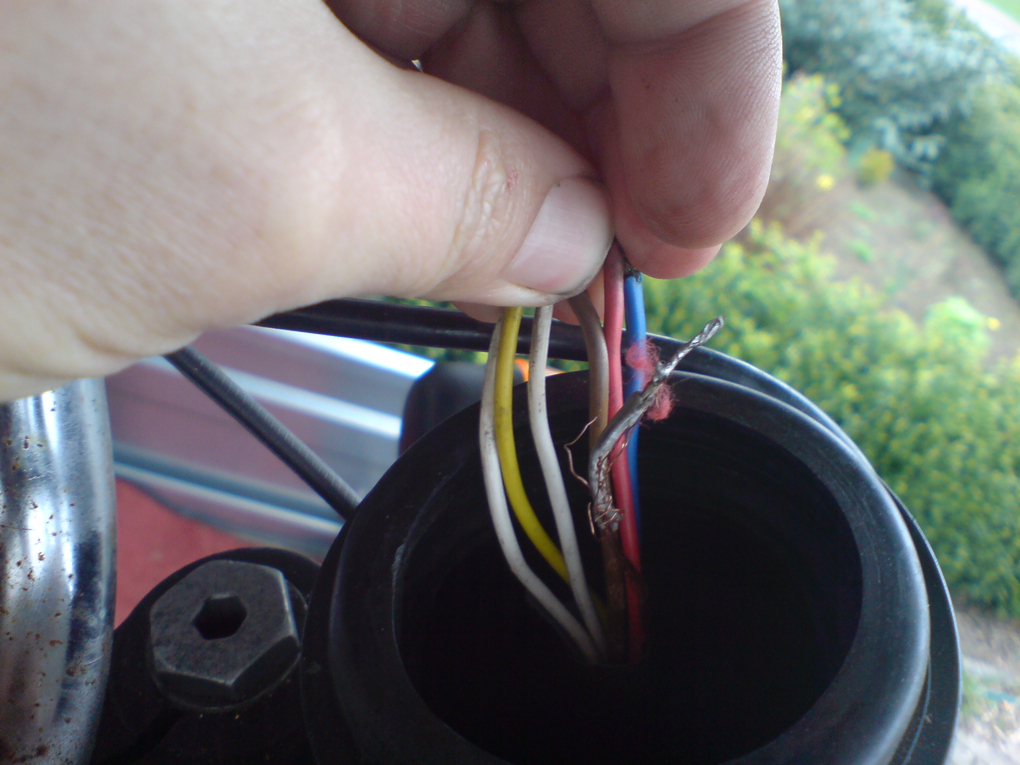

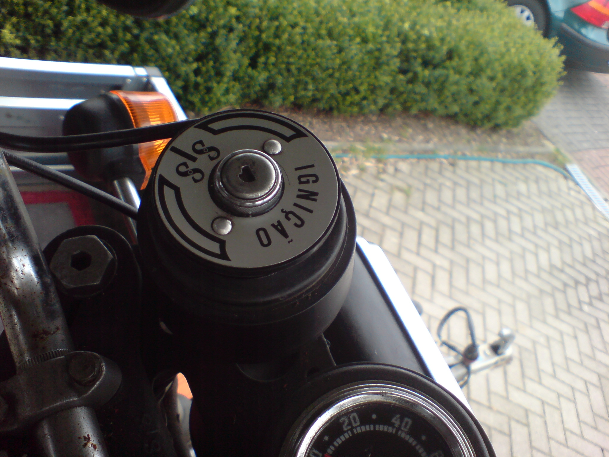

Hallo, ich habe mir gestern eine Horex Rebell 40 Sport mit einem Sachs 501/4 CKF Motor von Sachs gegönnt.
Das Teil hat erst 1200Km runter , aber nach 30 Jahren einige "Bastelschäden"
1. Das Zündschloß ist abgeklemmt aus was für gründen auch immer !
Hallo, so jetzt mal die Bilder !!!

Kennst du dich mit den Zündschlössern aus ?
das Zündschloß schaltet normalerweise vier Kabel zu Zündung an, aus und Licht an, aus. Also brauchst du ein vierpoliges. Durch probieren kriegst du schnell raus, welche Pärchen zusammengehören. Obwohl, sehe gerade, dass es mehr Kabel sind. Hm, weiß da auch nicht weiter. Neue Zündschlösser gibts auf jeden Fall günstig bei Ebay.

Wenn du mal was am Zündschloss machst wäre ich sehr Dankbar wenn du mir mal ein Bild von der Verkabelung mailen könntest . Meine Mail ist agmeinking@yahoo.de

Hallo, habe heute mal einen Versuch gemacht ,eine 6 Volt Batterie angeschlossen , so das der Ramen -(minus) Spannung hatte .
Bei den 8 Drähten im Zündschloss ist nur der rote Draht +(plus) der eine Weiße ist -(minus) wenn man den Blinker betätigt , der andere Weiße hat weder + noch - und die anderen haben alle - (minus)
Ich habe einen Blinker aufgeschraubt und er hat an beiden Kontakten -(minus) also wenn ich als Freizeitbastler mal so den Fall bertachte muß doch dort ein größerer Bock verbastelt sein , oder ?
Kommt jemand aus meiner Gegend oder kennt jemanen aus dem Raum Nienburg /Bremen der mir da mal Schützenhilfe leisten kann, denn ich bin jetzt mal am Ende ...
