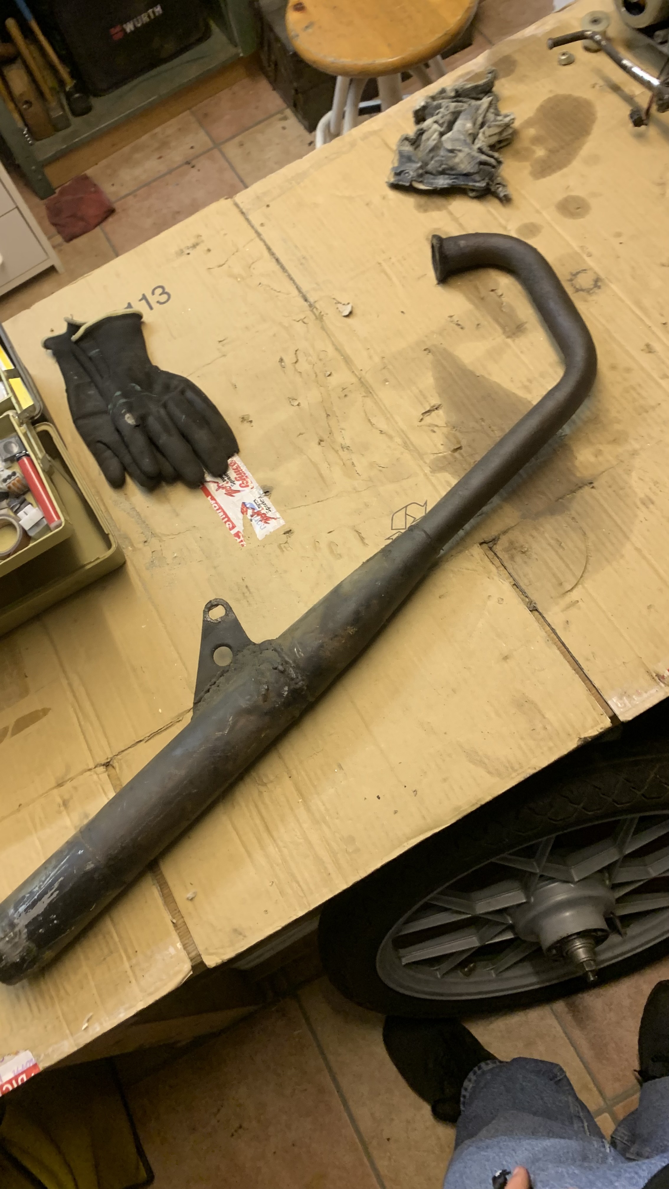

Von Gabel und Auspuff hab ich Fotos die Gabel hat sich halt durch Rost zerstört IMG_8749.jpegIMG_8866.jpeg
Von den anderen Teilen hab ich leider keine Bilder und die hab ich auch net
Der Auspuff ist doch nur Arbeit! Topf Bürste, Schleifen und wieder Lackieren.
