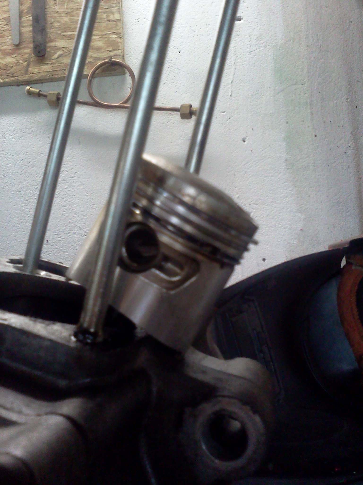

gesetzt den Fall die Kolbenringe sind OK, was ich anhand des alters nicht glaube.
Prüfe mal die Dichtigkeit der Ventile in dem Du den kopf mit dem Brennraum nach oben legts und die Ventile entspannt hast, fülle dann Diesel in den Brennraum und beobachte ob die Flüssigkeit drin bleibt oder sich über die Ventile verdünnisiert.
Sollte das der Fall sein sollten die Ventilsitze nachgearbeitet werden. Meist sind da die Ablagerungen. evtl. neue Ventile kaufen, Sitze einschleifen, neue Keile u Federen auch gleich machen, ist alles nicht so teuer.
Kolbenringe genau so vorgehen, nur halt Kolben rein und diesel drauf.

Wir haben schon festgestellt das die Ventile nicht ganz so dicht sind,zu mindest das eine nicht.Hab mit meinem Vater gesprochen und der will sich das Problem mal anschauen,da er motorenschlosser gelernt hat. Mal schauen was da bei rum kommt.Ich hoffe nur das mein baby bald wieder läuft,denn ich habe noch keine lust sie wieder ganz herzurichten denn ich muss nun eine weitere strecke zur arbeit fahren und bei den spritpreisen nicht sehr angenehm...also würd ich mich freuen wenn dein rat mir geholfen hat und sie bald wieder läuft!!!

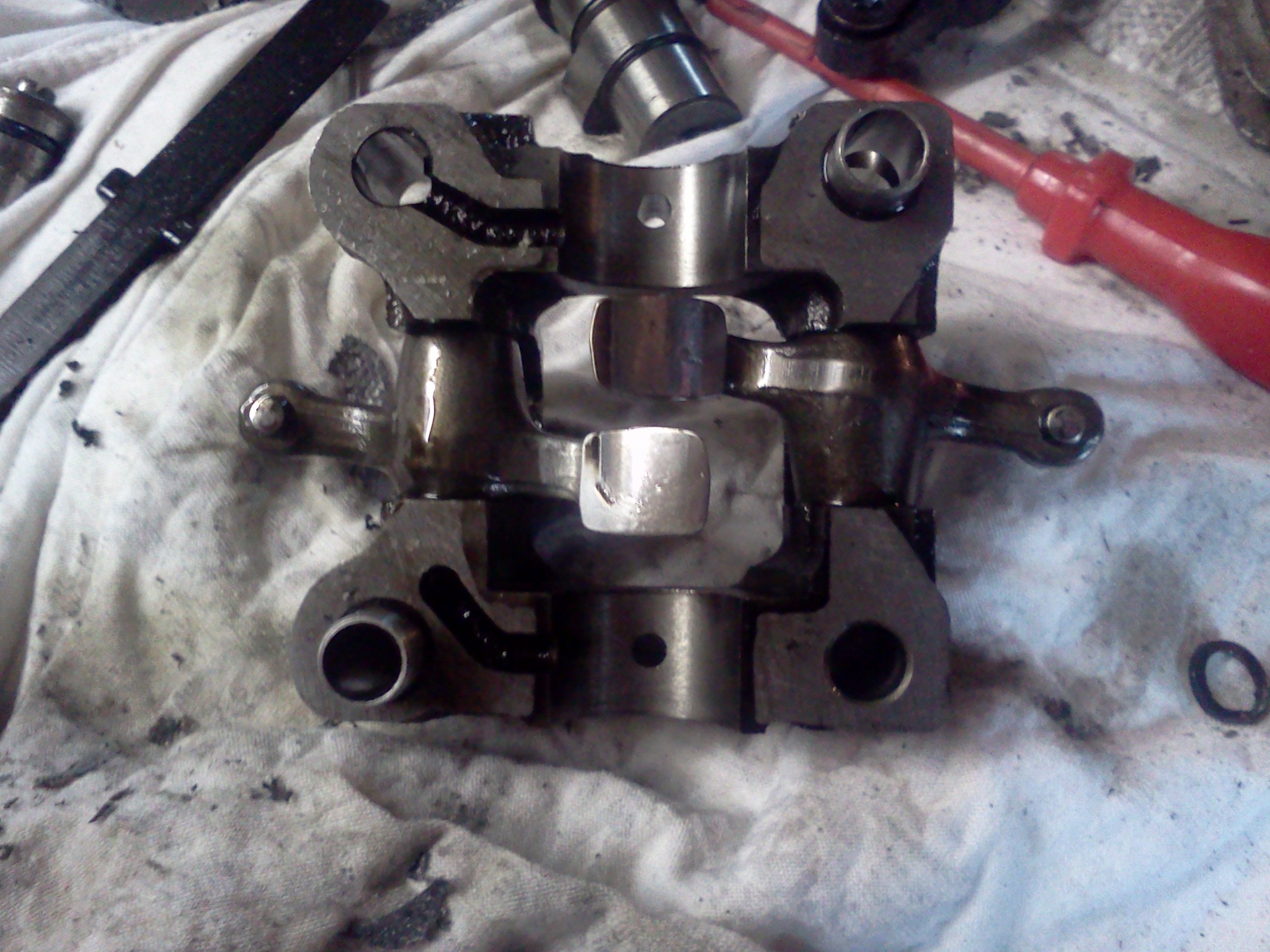

hab ein paar schöne fotots von meinem motor gemacht kann sie hier aber nicht hochladen..... Sonst hätte ich dir gern ein paar fotos gezeigt!!!
Nun gut ich werd es mal versuchen mit einer neuen dichtung.....

ich bzw mein Vater hat den fehler gefunden.Die Ventilschaftdichtung ist undicht und mein Ventil und der Schaft sind total verkohlt. Wir werden nun einen neuen Dichtunssatz für den Motor besorgen und die Ventile nachschleifen.... Hoffentlich ist es das dann gewesen. Und dann bin ich mal auf die Probefahrt gespannt wie sie dann läuft.Vielleicht kommt sie ja dann auch schneller vom Fleck denn so wirklich schnell kommt sie ja nicht los.Oder ist das Normal?
