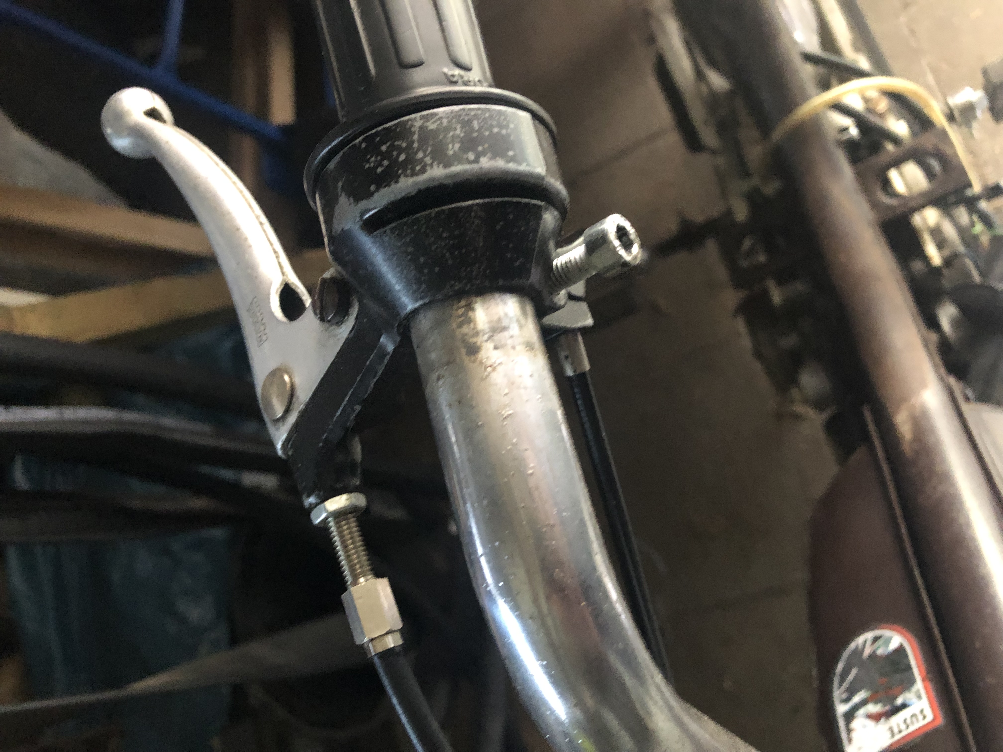

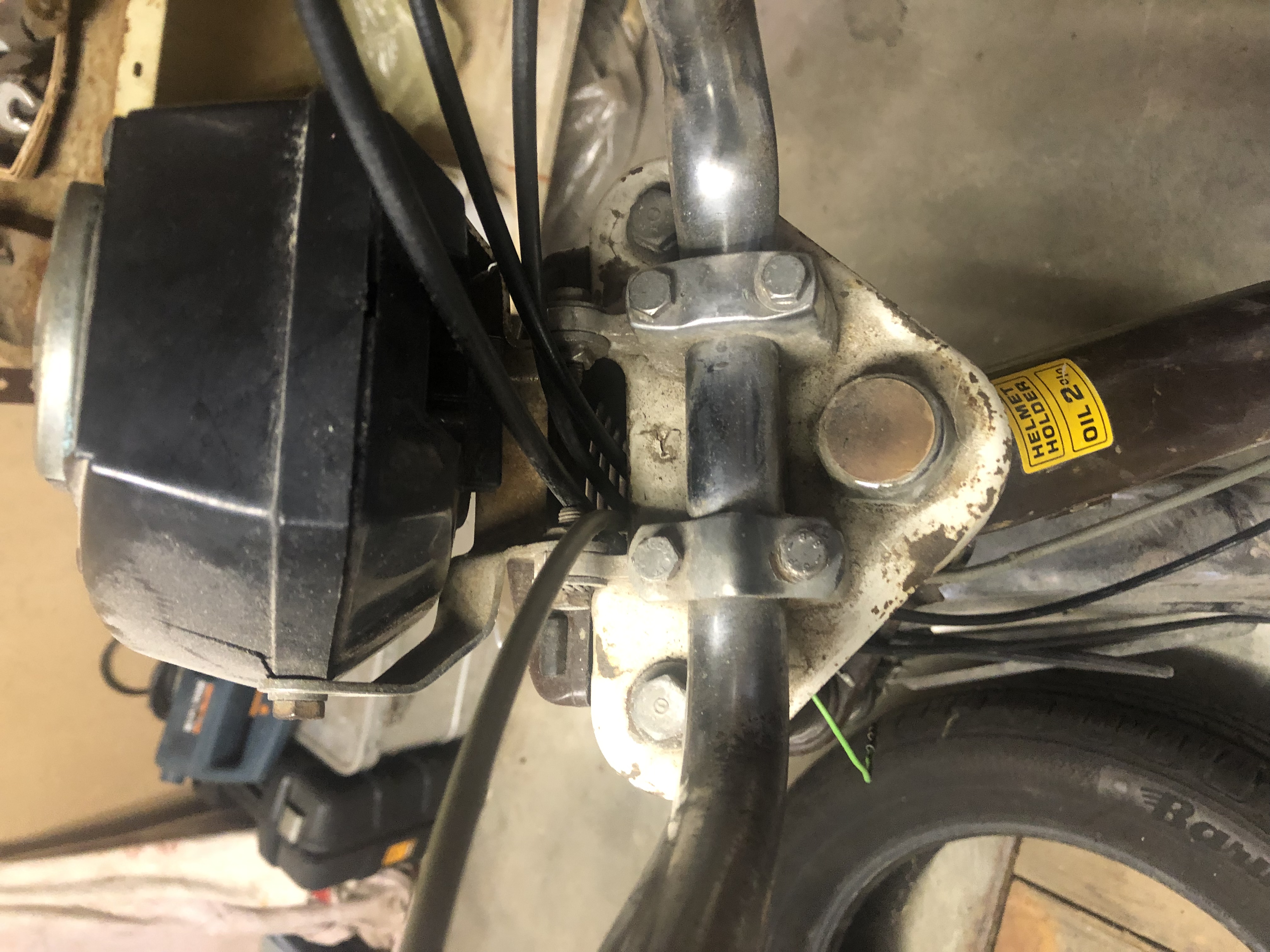

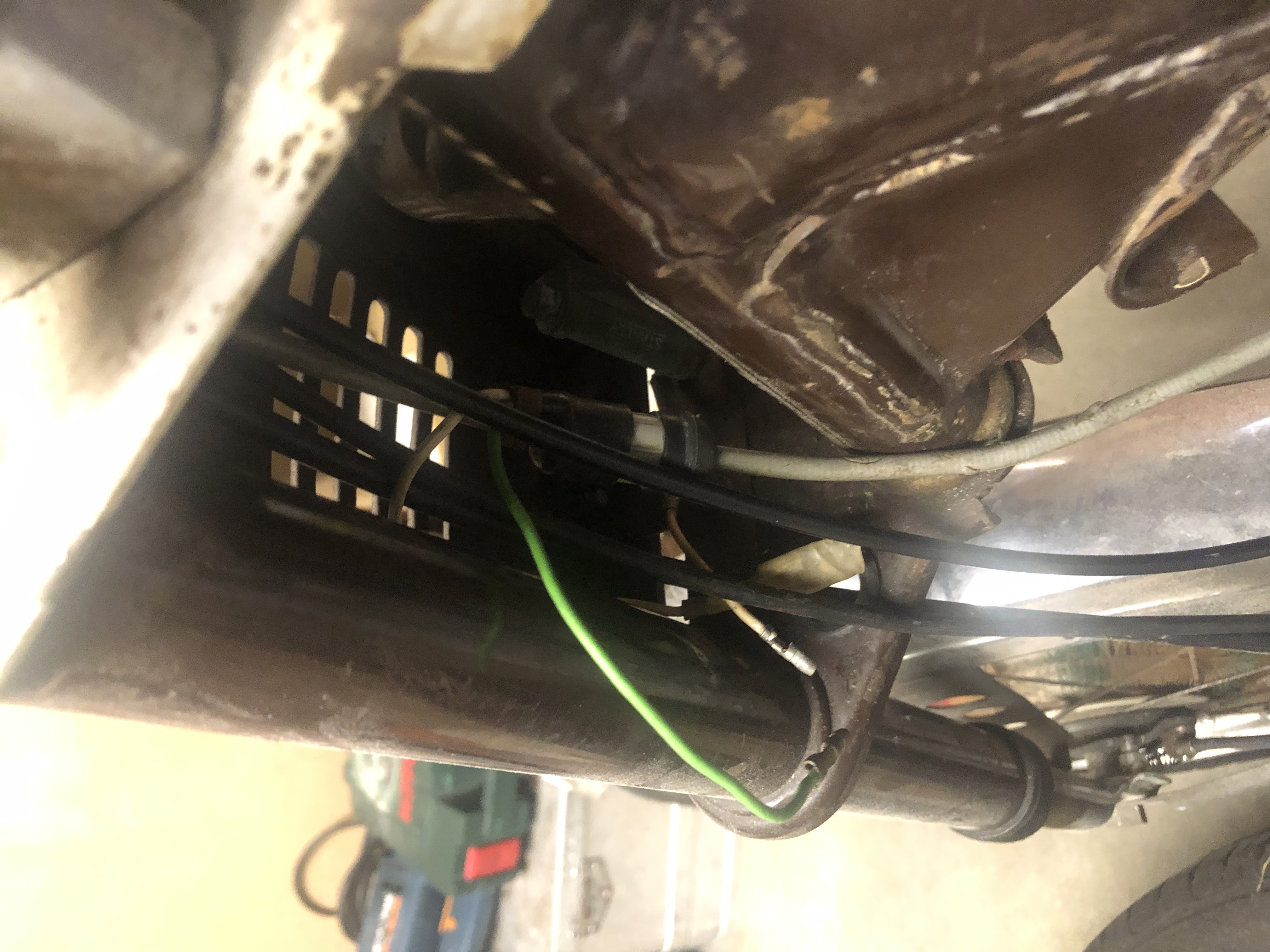

Nun ist soweit alles gemacht außer der Gasgriff und der Tank. Ich weiß nicht genau wie ich die verlegen muss/soll. Nach hinten gehen ja drei Kabel. Gaszug, Bremszug hinten und Dekompressionskabel oder wie der heißt. Irgendwie müssen die ja um den Tank bzw. zwischen Tank und Rahmen. Könnt mir da wer weiterhelfen?
PS: Ich hatte das mal provisorisch fertig gemacht, witzigerweise hat als der Tank nicht dran war alle Züge funktioniert, als ich die mit Tank rangemacht habe , haben die Züge nicht mehr zurückgezogen.

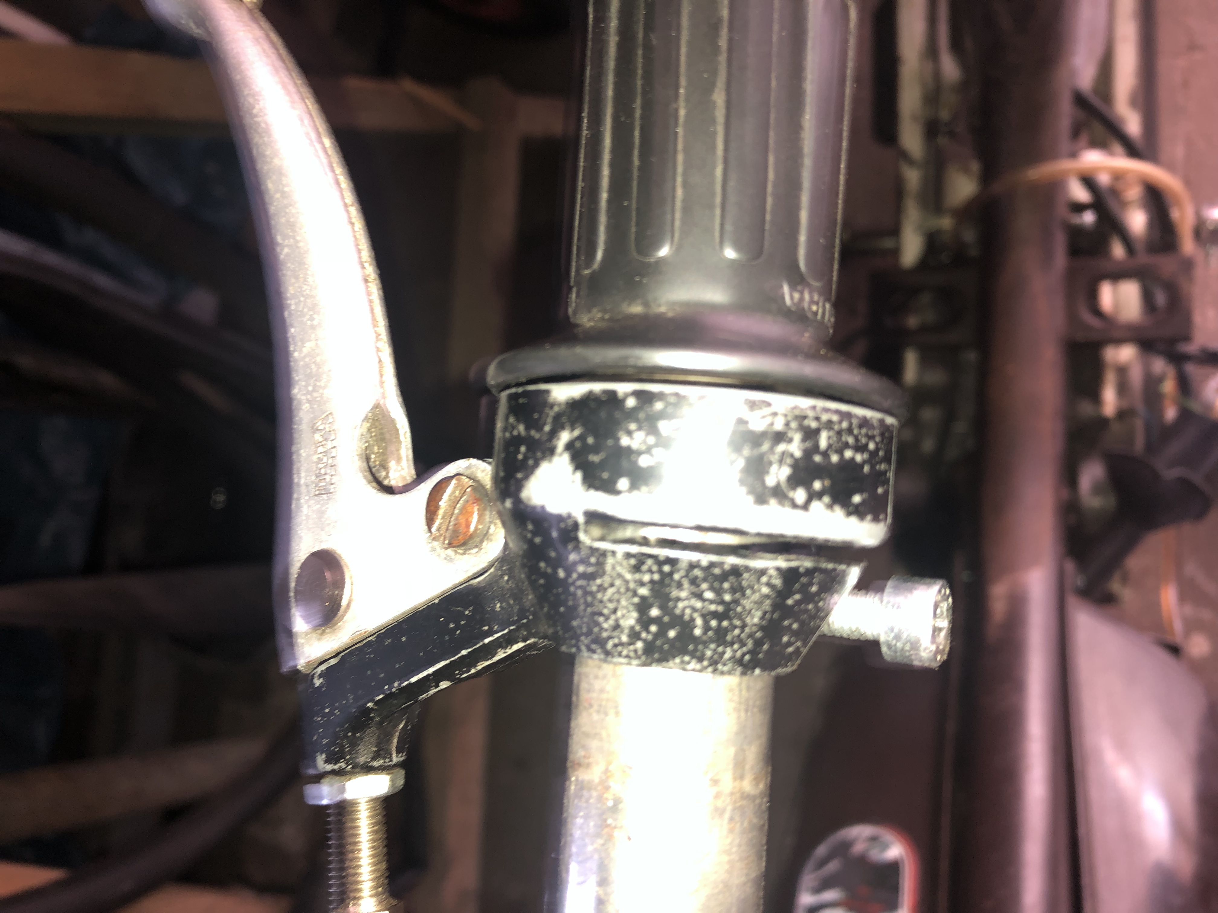

PPS: das Teil rechts am Lenker womit man den Gasgriff verbindet hat eine Schraube um es an den Lenker zu fixieren. Obwohl ich es festgeschraubt habe dreht sich der ganze Griff. Mein Freund hat einfach darunter Isolierband um den Lenker geklebt und den Griff samt Teil darüber gezogen. Gibt’s da ne andere Lösung für ?

Vielleicht ist die Schraube abgenutzt kann ja sein, versuch es mal mit einer längeren.
Hatte ich schon versucht, hat nicht funktioniert.

Bei der Verlegung der Züge kann ich leider nicht dienlich sein. Sind die denn neu? Sonst kann es sein, dass sie schlichtweg korrodiert sind und durch den zusätzlichen Druck und die Verlegungsradien mit Tank eben gerade so nicht mehr richtig laufen.
Der Griff sollte satt aufsitzen. Alles andere wird fatal. Bei meinen Hondas musste stets mit Fett nachgeholfen werden, damit sie sich überhaupt aufziehen lassen. Den Lenker künstlich aufzudicken ist zwar unschön aber grundsätzlich möglich. Die richtige Materialwahl ist jedoch entscheidend. Hitzebeständig sollte es sein und unter Temperatur nicht schmieren (so wie manches Isolierband).
Die Züge müssen unter dem Schwarzen Mittelstück durch

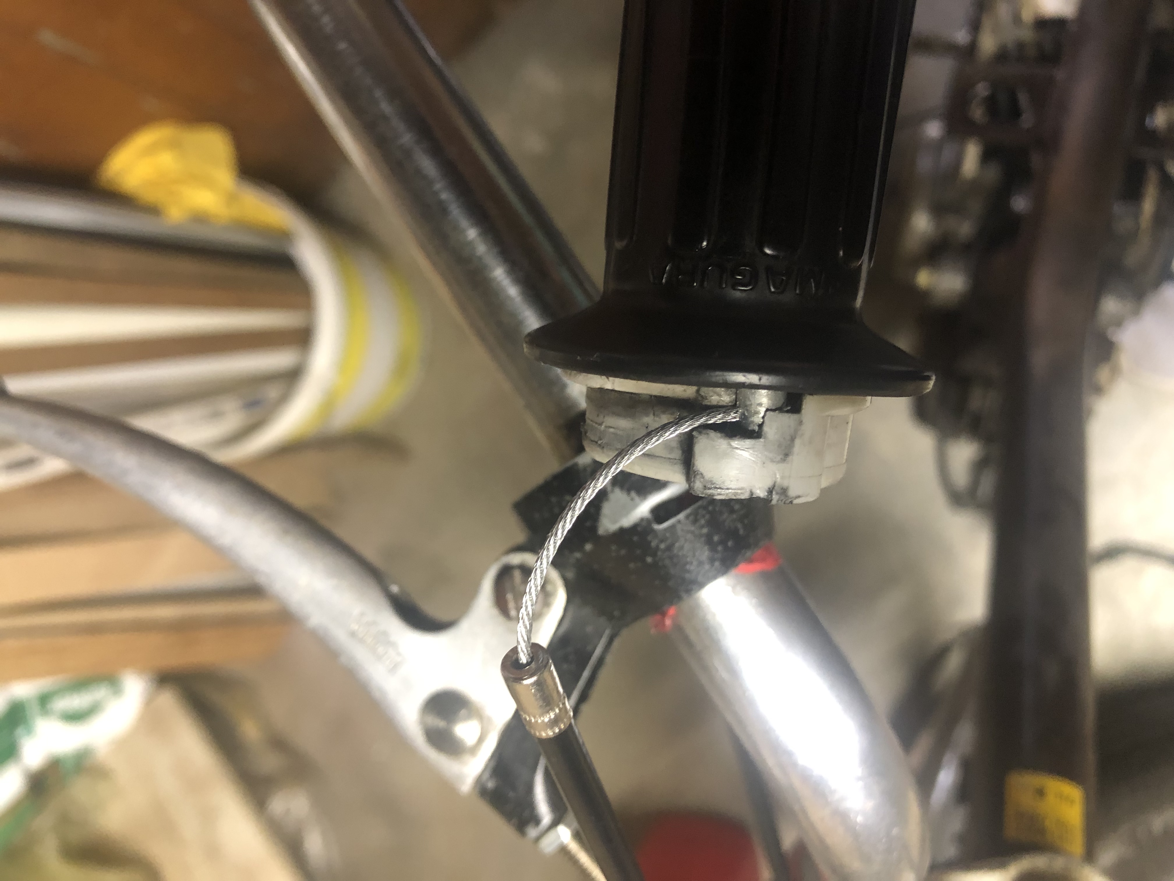

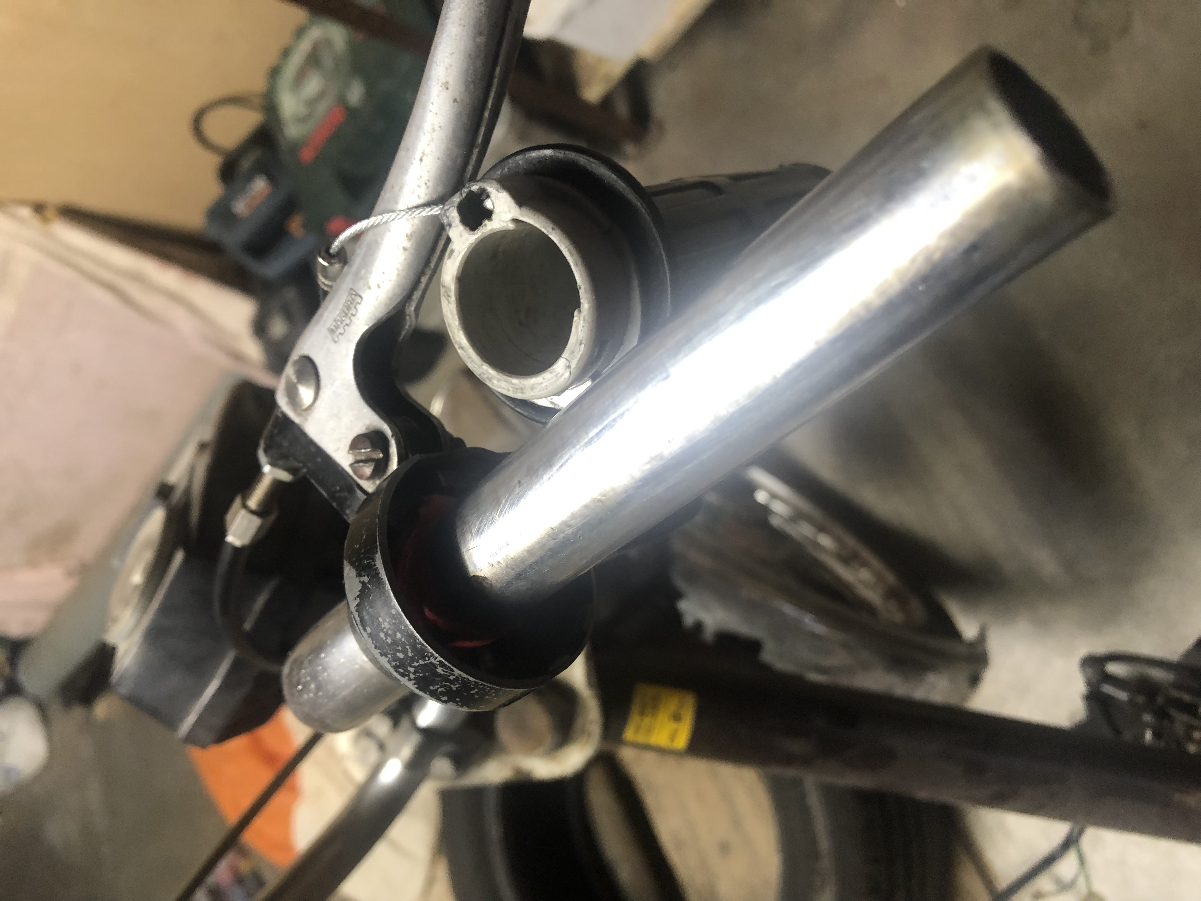

Sorry ist nicht ganz so einfach auf dieser Homepage :wink:<br /><br />-- 30.07.2021 11:45 --<br /><br />Einzig den Griff bekomme ich nicht ganz fest (den kann man komplett ums Lenkrad drehen und auch zur Seite rausziehen). Hab schon verschiedene Schrauben benutzt, da gesagt wurde dass diese eventuell abgenutzt sein könnte. Aber war bei allen irgendwie nie ganz fest. Im Bild ist die Schraube natürlich nicht fest, dass weiß ich ;) Wollte ein Video hochladen, hier gehen leider nur Fotos. Vielleicht kann wer damit trotzdem was anfangen.
Gibt’s da ne andere Lösung als Isolier-Tape ? Dankö

Welchen Durchmesser hat denn der Lenker.
Ich gehe mal davon aus, dass du die Schraube ganz reingeschraubt hast?
Iso Band drum und gut. Was drüber raus schaut abschneiden. Hab ich so bei allen Mopeds gemacht
Hatte ich ja schon mit Iso Band gemacht, ist aber immer nach 2,3 Wochen wieder bisschen locker….und das hat tierisch genervt
Müsste ich nachher mal ausmessen. Aber Lenker und Griff sind ja beide original, also vom Durchmesser müsste das ja passen. Ja klar, hab sie reingeschraubt, nur fürs Bild und Kenntlichkeit rausgenommen
