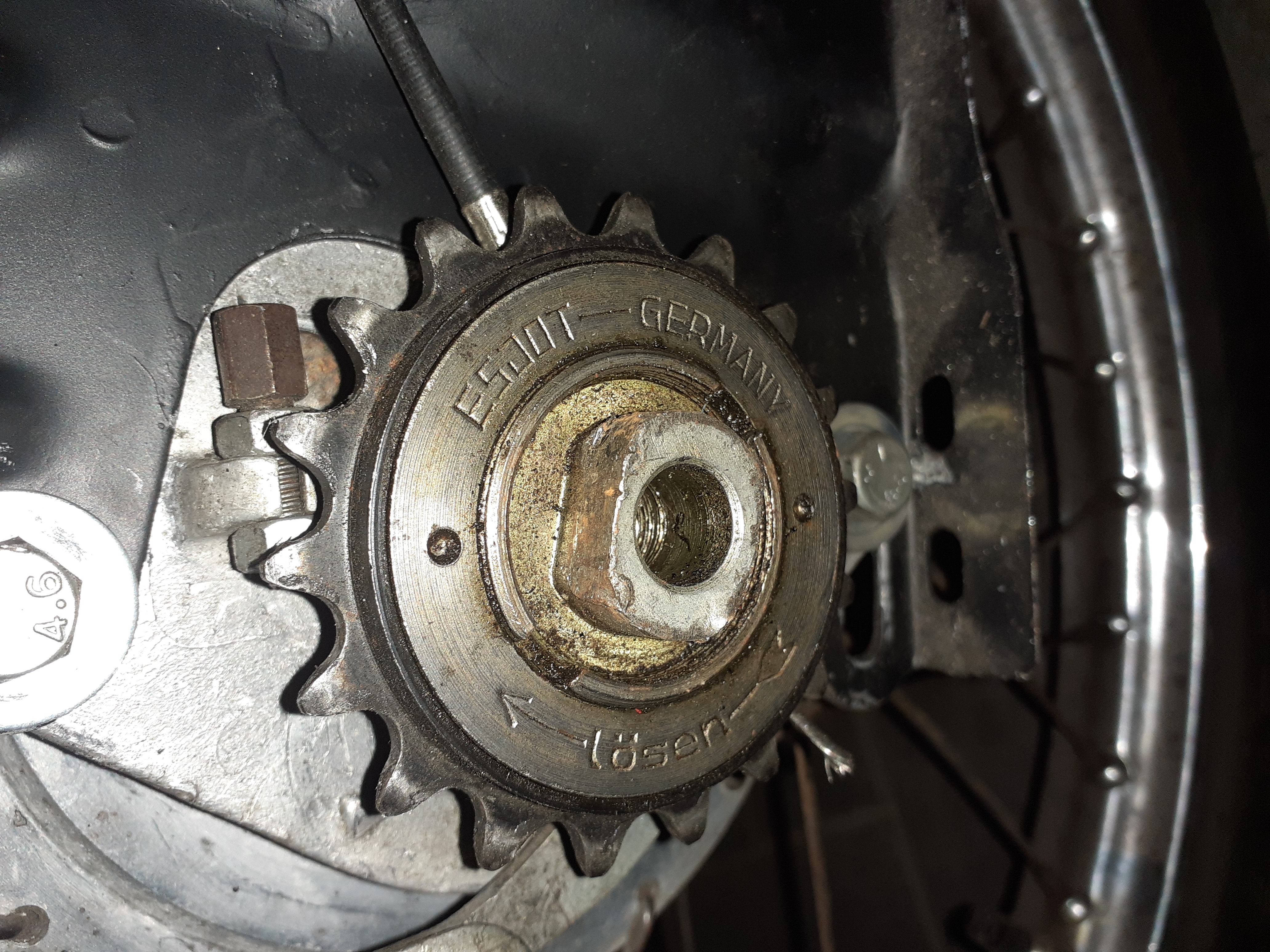

ich will bei meiner Camino die Bremse hinten neu machen,Rad habe ich ausgebaut nur leider bekomme ich die Schraube am Ritzel nicht gelöst gibt es da einen Trick?? Oder brauch man Spezialwerkzeug?
Mach am besten mal ein Foto
Ui, sollte das mal eine Sechskantmutter gewesen sein?
Da die ja ohnehin ausgetauscht werden sollte ,würde ichs mit erhitzen und Hammer und Meißel probieren. Es sei den du hast eine richtig grosse Wasserpumpenzange zur verfügung
Ich denke nicht das das Kugellager zerlegt werden muss um die Mutter abzukriegen
