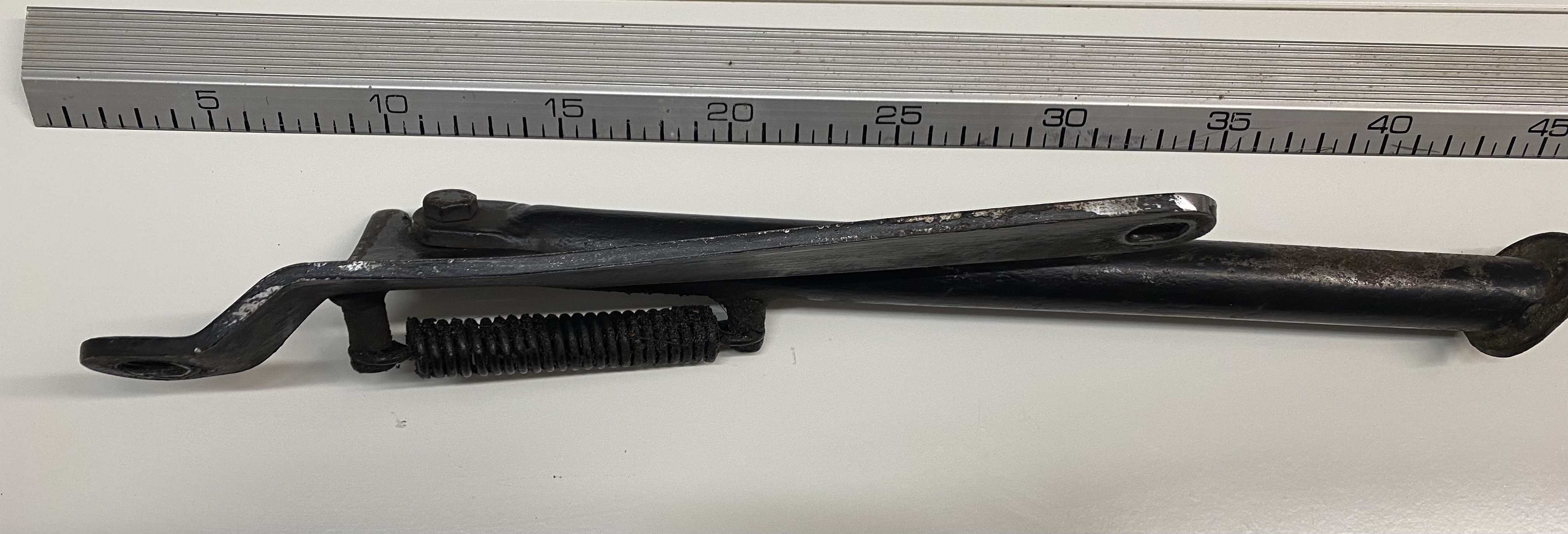

Hallo zusammen!
Ich suche für mein Hercules MK2 Projekt einen Seitenständer rechts.
Ich habe genau diesen schon an einer KX5 verbaut, kann aber nirgendwo einen weiteren finden
Danke für Eure Hilfe!

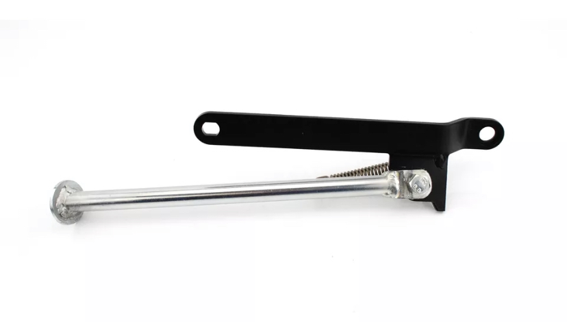

Ja ist er, ich hätte aber gern einen Originalen nach Möglichkeit. Ich finde über 60 Euro für einen Nachbau etwas sportlich.
Die linke Ausführung für Zündapp bekommt man schon um die 10 Euro. :-(
Das mit dem Original hattest du ja nicht geschrieben.
Wenn das Teil nicht gerade in Riessenstückzahlen produziert wird, dann kommen da schnell mal ein paar Euro zusammen.
Wenn du die Grundplatte vermessen kannst, dann kann ich mal anfragen, was das kosten würde, die nachzubauen.
Den Ständer selbst könntest du ja von der Zündappversion übernehmen.

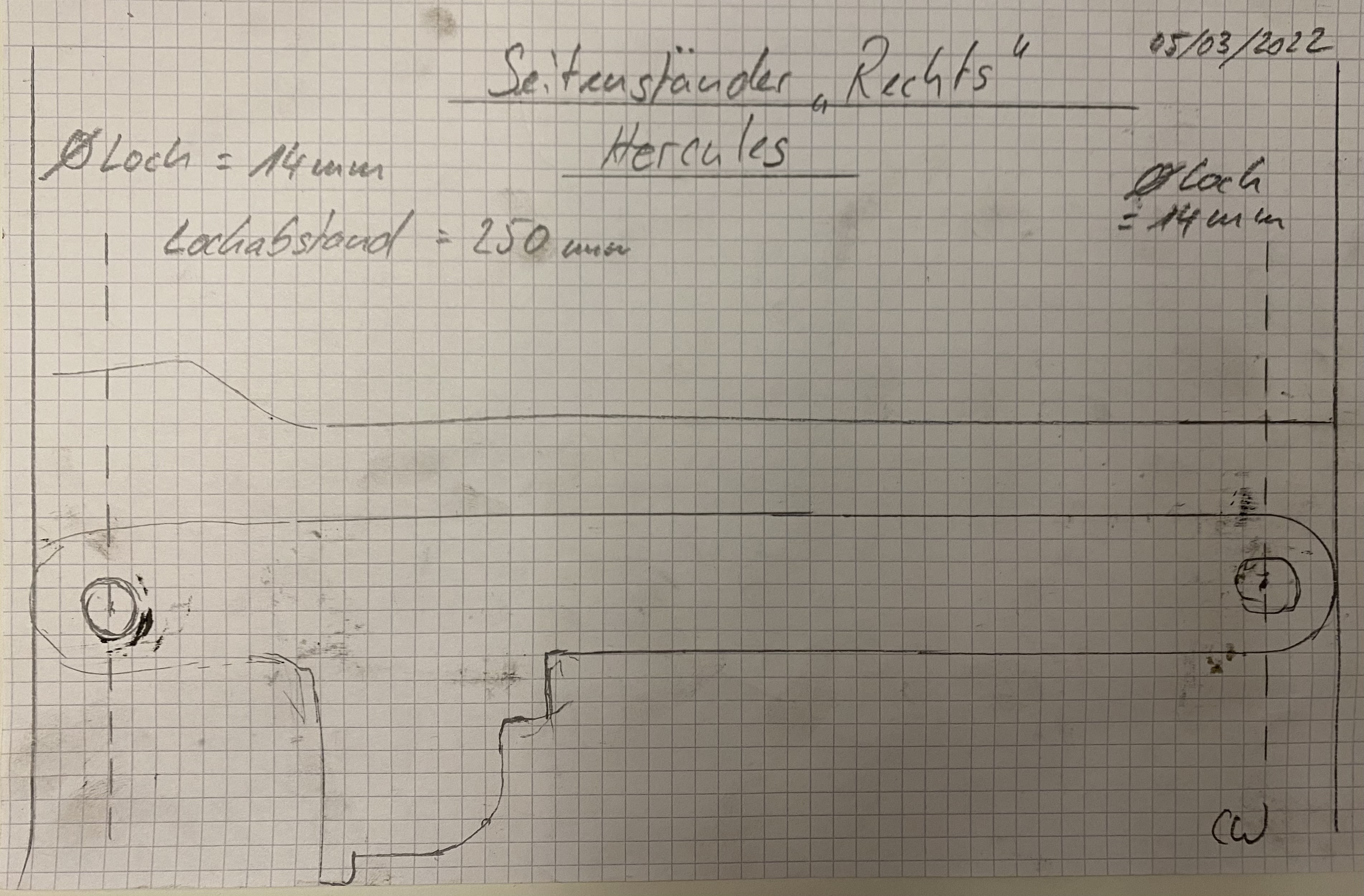

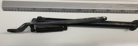

Hey @matt21 kannst du damit was anfangen? Hab immerhin versucht mit Mühe zu geben 😉
14793E9E-ACC0-45BC-A6E7-F60187794D18.jpeg51BAF4A8-EF5E-4BAD-B8D9-79F7E282CAE8.jpeg46106F69-116D-4398-932F-FE45C117A7CB.jpegDer Lochabstand bei den Zündappständern beläuft sich wohl auf 21cm.

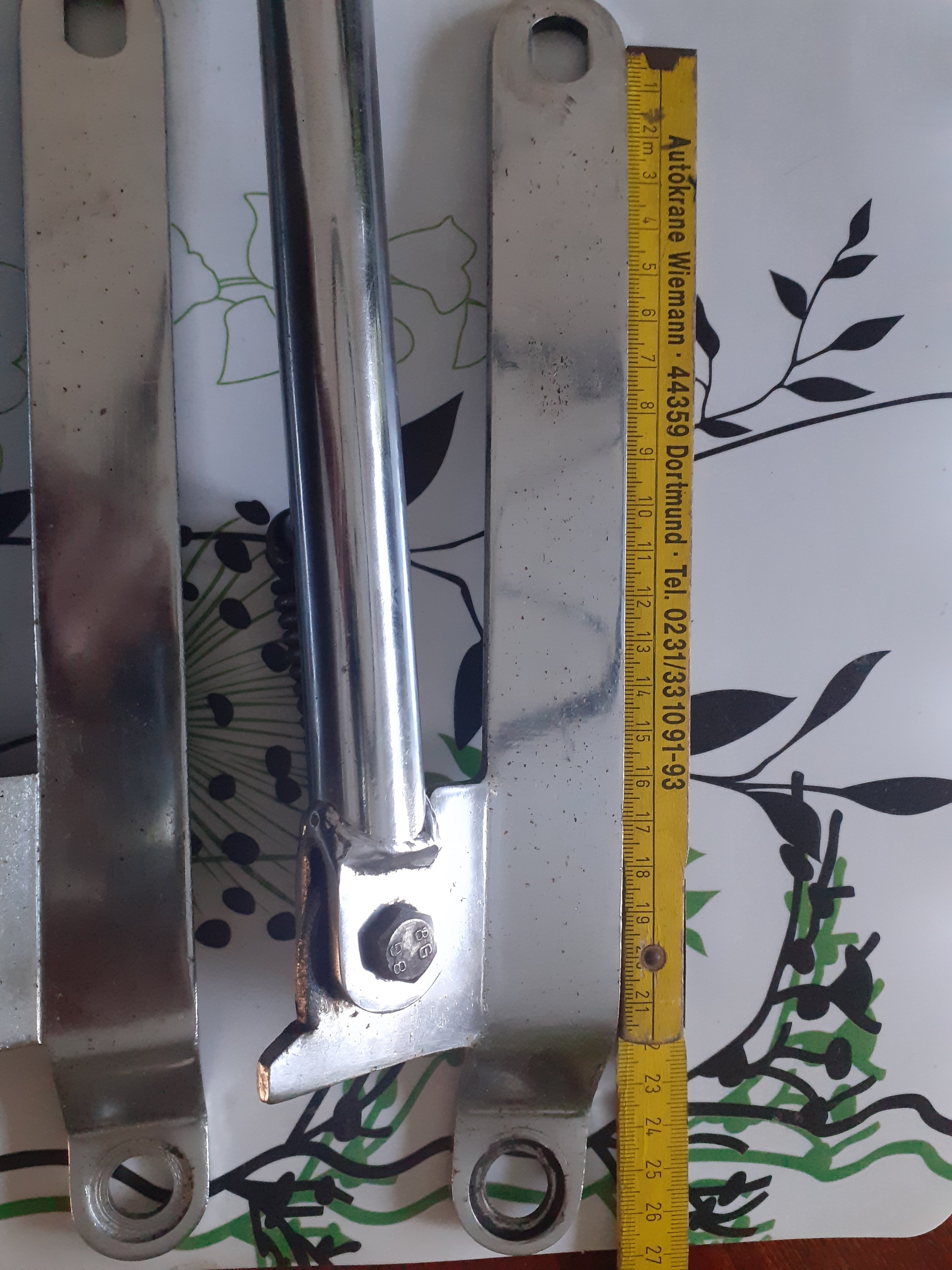

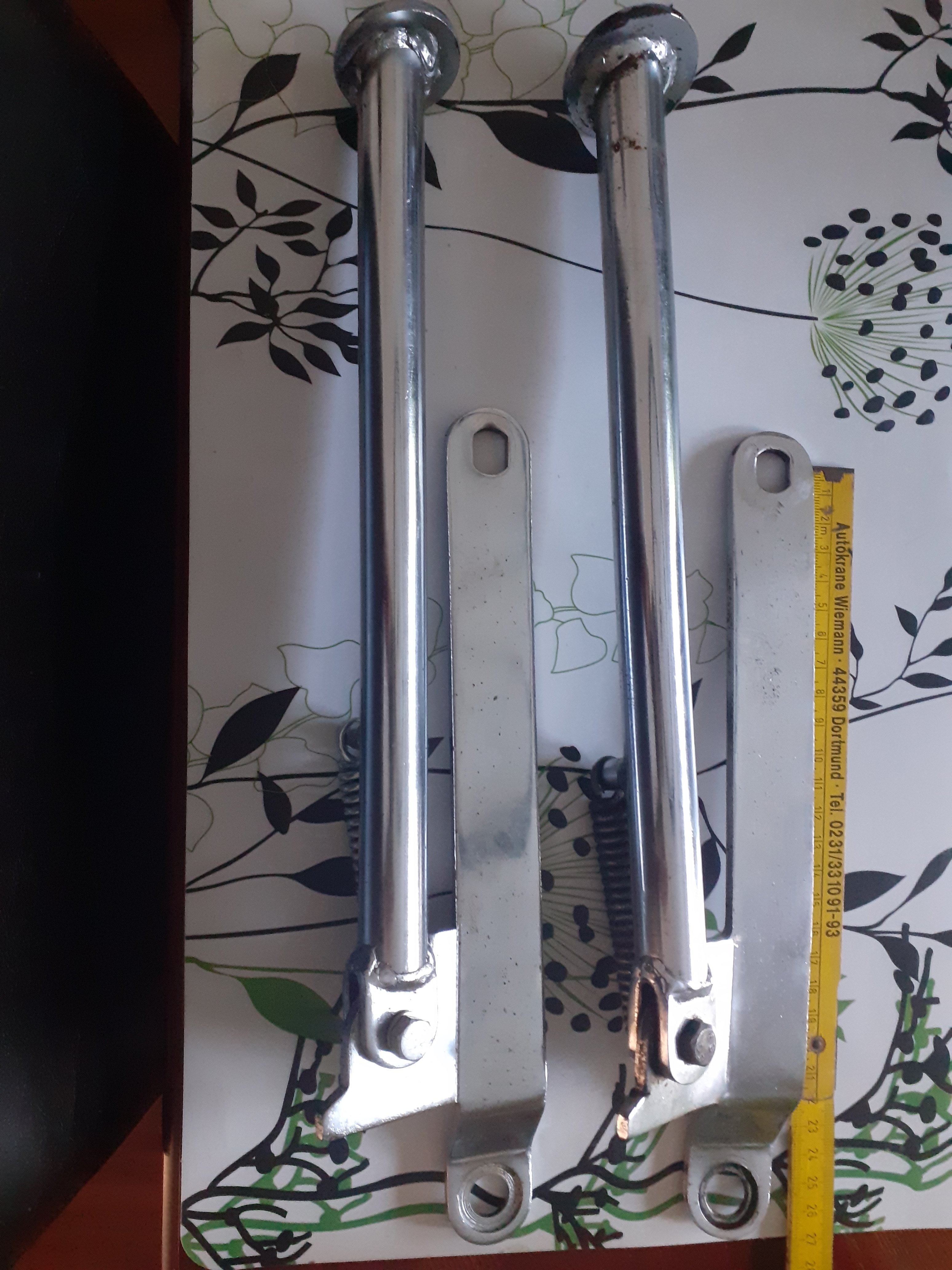

Gesamtlänge ca.395 mm.
Langlochmitte -Bohrungsmitte 250 mm.
Langloch 15,2x12 .Bohrung 14 mm.
Der obere ist original,der untere Nachbau.

Du müsstest dann aber noch die Befestigungsplatte, die Bolzenposition und - durchmesser sowie den Höhenversatz und die Länge der beiden Schenkel messen.
Und du brauchst das spiegelverkehrt, richtig?
Nein, das ist ein „rechter“ Ständer.
