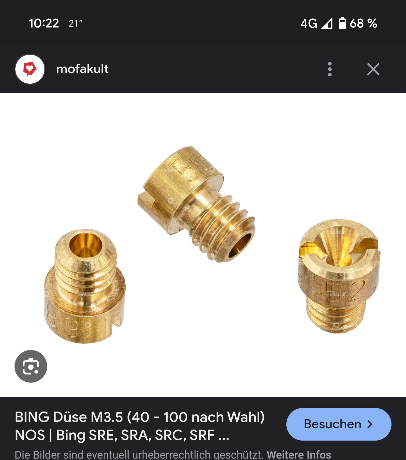

Guten Morgen, woran erkenne ich welche Hauptdüse verbaut ist. Laut meiner Daten gehört da eine 50er drauf. Wie erkenne ich das oder wie kann ich das prüfen ?
Steht für normal auf der Düse.
Danke Dir, aber wo genau ?
Bitte. Seitlich auf dem Düsen Kopf für normal.
Wichtig ist, dass eine Bing-Kennzeichnung drauf ist.
Alles andere ist irgendein Nachbaukrempel.
