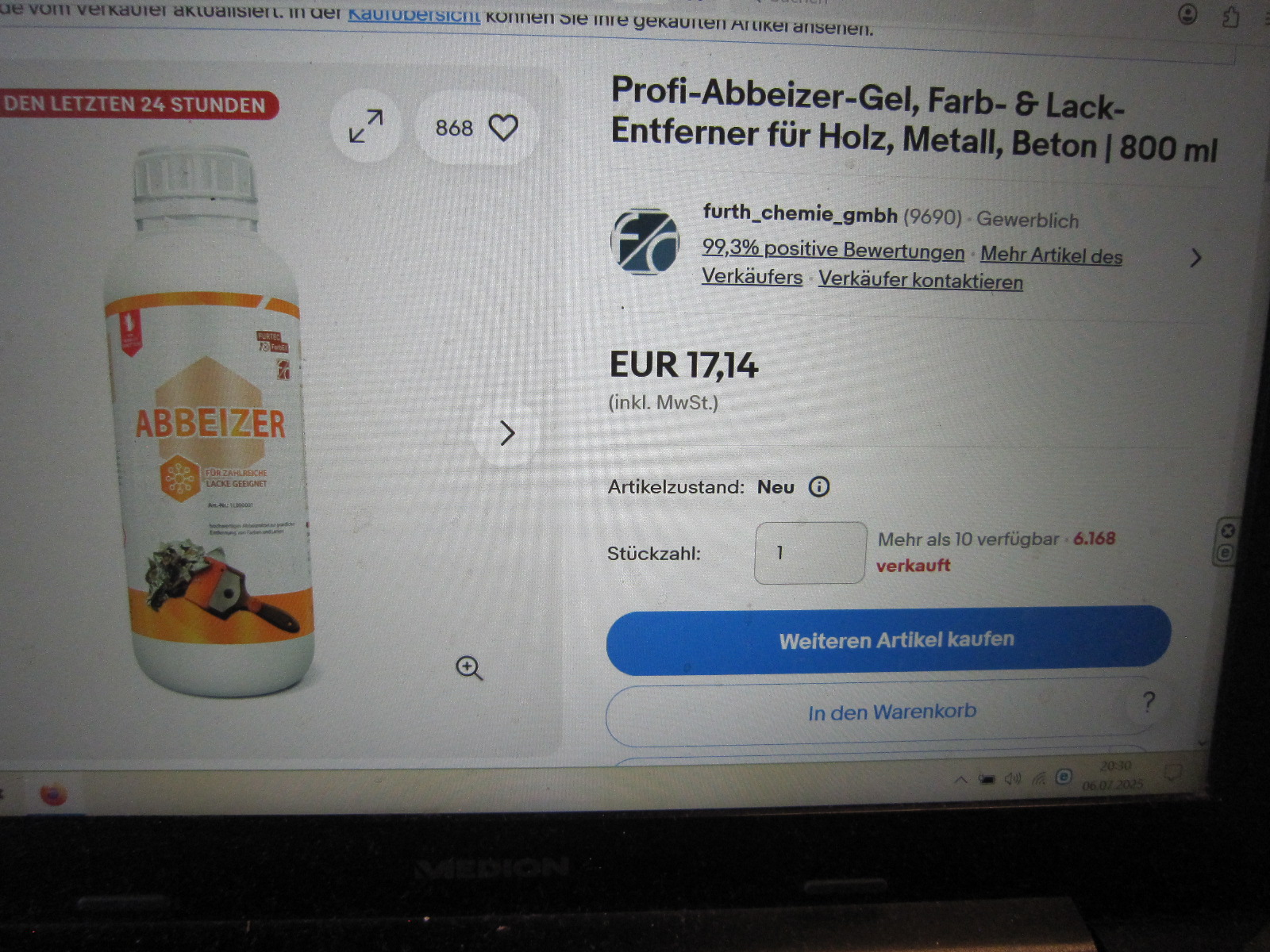

hallo david!
dazu mein tipp am foto!
funktioniert bestens auf überlackiertem chrom.
löst sehr schnell pinsel- und sprühdosenlack.
man muss aber dabei sein, wenn der lack sich kräuselt.
kann 15 bis 60 min. dauern.
dann sofort abwischen.
dickere schichten in sicken etc. dann nochmal behandeln.
auch der o- lack darunter bleibt dann erhalten.
der wird erst nach mehrmaligem einpinseln
und 1- 2 tagen einwirkzeit entfernt.

hallo klaus!
mein ziel ist eigendlich fast immer,
alles komplett bis aufs alu oder blech abzubeizen.
ich mag ja keine patina gurken.
und die sich eine schöne bergi wünschen, auch nicht.
dabei fällt mir immer auf, wie schnell sich
nachgepinselter oder nachgesprühter dosenlack ablöst.
(bei einer sehr seltenen nachlackierung mit 2k lack gehts nicht!)
ebenso der originale lack, von zündapp, braucht lange, sehr lange.
daher nutze ich den restlichen patina werkslack, nach reinigung vom abbeizer
und grund anschliff, als erste "grundierung" zur neulackierung weiter.
mit dem von mir abgebildetem abbeizer funktioniert das prima.
auf der ehemals met.blauen bergi, war mattschwarz über gespritzt,
es wurde zündapp met.grün 66 gewünscht.
nach dem abbeizen wars noch nahezu perfektes met.blau 33.
probiers einfach mal aus!

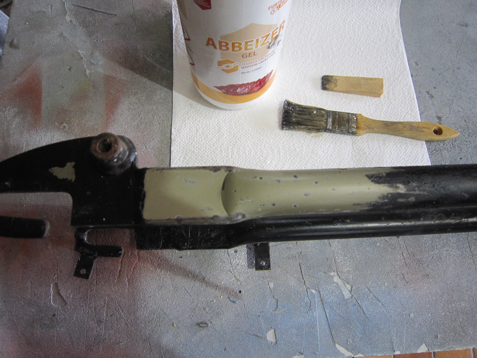

hab mal ein demo foto gemacht.
schwarz lackierte bergi schwinge.
dick eingepinselt.
schon nach der ersten zigarette kräuselt sich das schwarze.
also noch eine rauchen, manchmal noch eine........
nach 20 bis 30min. mit einem hölzchen oder plastik spachtel
das grobe entfernen.
mit ner zahnbürste in den eventuellen ritzen nacharbeiten.
abwischen und den schwarzen schleier mit milder verdünnung abwischen.
fertig zum polieren oder patina schutz klarlack.
