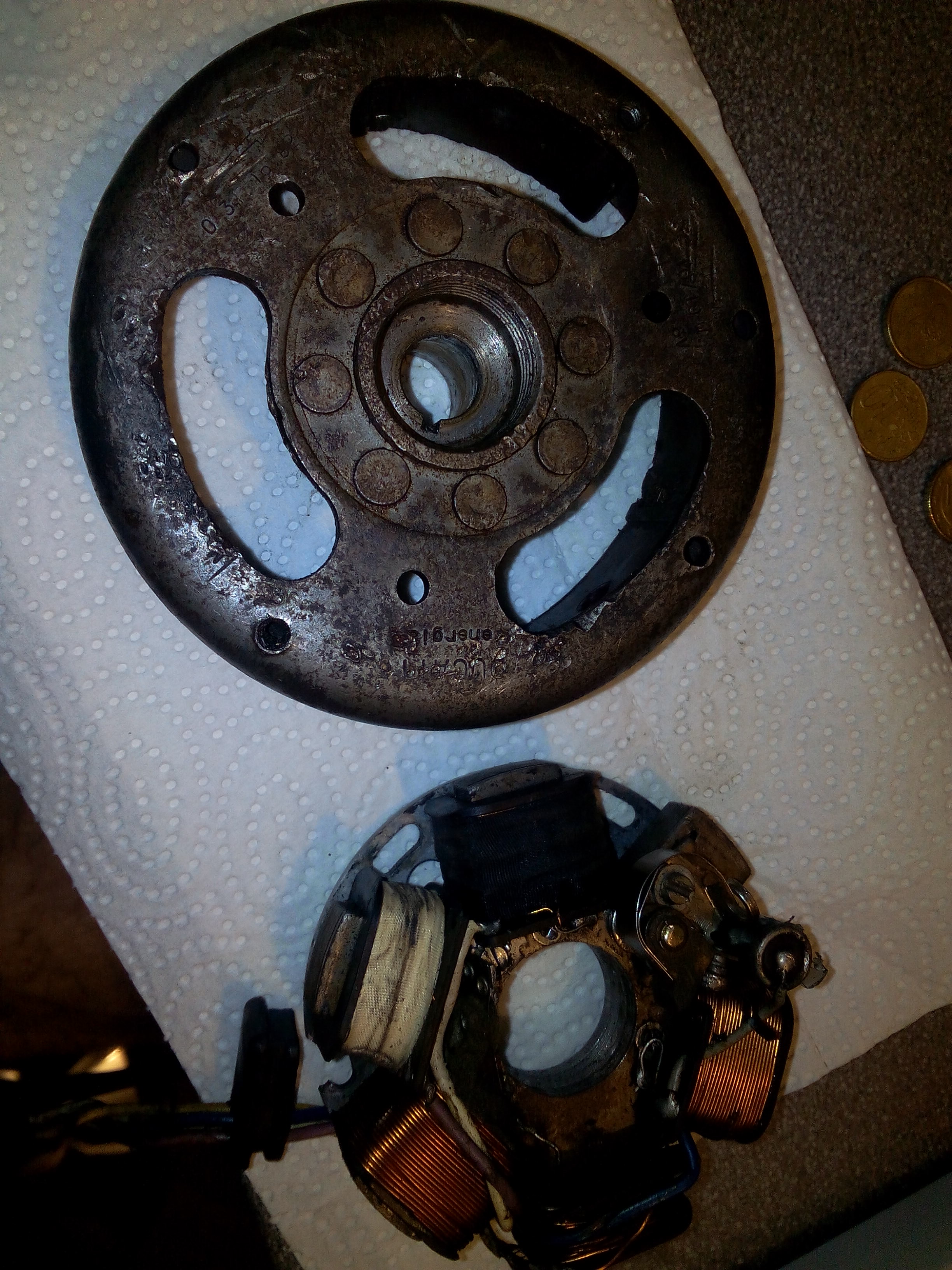

ich habe vor kurzem eine Hercules KX 5 erworben.
Hier ist leider die Lichtmaschine defekt, bzw unbrauchbar.
Habe gelesen, dass dort eine Ducati-Lichtmaschine 6 Volt 19/10/10 reingehört.
Stimmt das?
Kann ich auch eine andere rein bauen?
Weil im Internet finde ich keine passende, weil ich brauche die wirklich komplett, also auch das Gehäuse, da bei mir die Platten los sind.
Kann mir einer sagen wo ich eine neue herbekomme und ob ich Alternativen habe dazu?

Auf dem Polrad steht ja sogar Ducati drauf.
Das habe ich ja gesehen, aber wenn ich den Namen des Polrades eingebe finde ich auf eBay nichts.. Nur andere von ducati... :/
Man könnte den Stator von einer Supra 4 GP - Motoplat mit 19/20/5 bzw. 19/20/10 Watt einbauen. Dazu das Alupolrad der Motoplat 35/21/5 mit dem großen Konus. Kontrollbohrung vom Polrad der kleinen auf das der "großen" Zündung übertragen. ZZP einstellen. Außenliegende Zündspule auch von Motoplat.

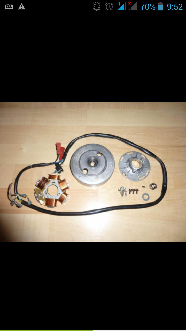

Weißt du denn ob es eine bessere Seite als eBay gibt?<br /><br />-- 12.05.2015 09:53 --<br /><br />Würde die gehen?

Wenn das eine rechtdrehende ist: ja. Brauchst noch das Polrad von der 6 Volt 35/21/5 Watt. Ebay-Kleinanzeigen, Sperrmüll, Quoka, usw. auch mal schauen.
