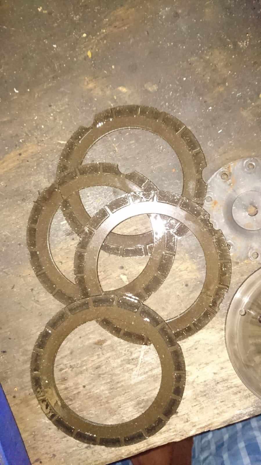

Ich habe ein Problem mit meiner GTS 50. Die Gänge lassen sich gut schalten aber wenn ich ein Gang einlegen und dann die Kupplung kommen lasse passiert nichts. Als würde etwas nicht greifen, die Zündapp bewegt sich nicht vom Fleck, obwohl ein Gang drin ist. Was könnte das sein?
Die Nasen bei den Kupplungsscheiben sind abgebrochen ......
