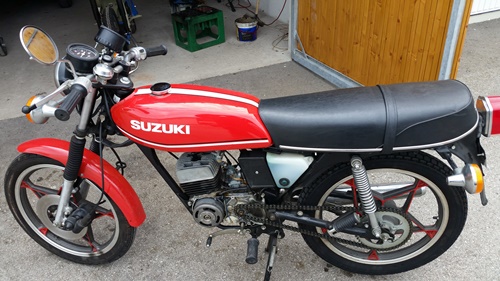

GT50K dreht unter Last nicht hoch

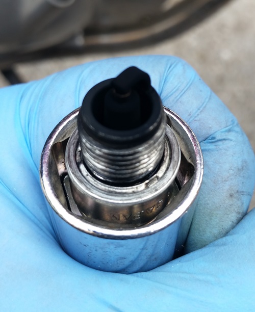

Anhang anzeigen 1heute mal wieder gebastelt und auch die neue Originale 72,5er Düse verbaut, einen Zündkerzenstecker mit LED um den Funken zu kontrollieren. Was soll ich sagen schaut auch mal bitte die Videos an und hört und schaut. Ich bin echt verzweifelt. Habe auch Bilder von der Kerze dabei. Erster Versuch war mit offenen Lufi, Zweiter Versuch mit Deckel auf dem Luftfilterkasten, aber ohne Matte, der dritte komplett Original. Die Kiste dreht bis 8000 U/min. Beim Fahren kommt er unten schon in die Pötte, aber ab der Mitte ist es aus.

ach ja die schwarze Kerze war nach diesem Versuch :|

Schwarze Zündkerze deutet auf zu fettes Gemisch hin. Auf dem letzten Bild (20170425_102743.jpg) sieht sie aber eher braun aus. Mit welchem Setup war das denn?

das Setup war mit einer original 72,5 HD, die Nebendüse ist auch schon eine Originale.
Jedoch lief er mit diesen Setup zwar bis 9000 U/min, aber nahm das Gas nimmer richtig an (siehe Videos)
