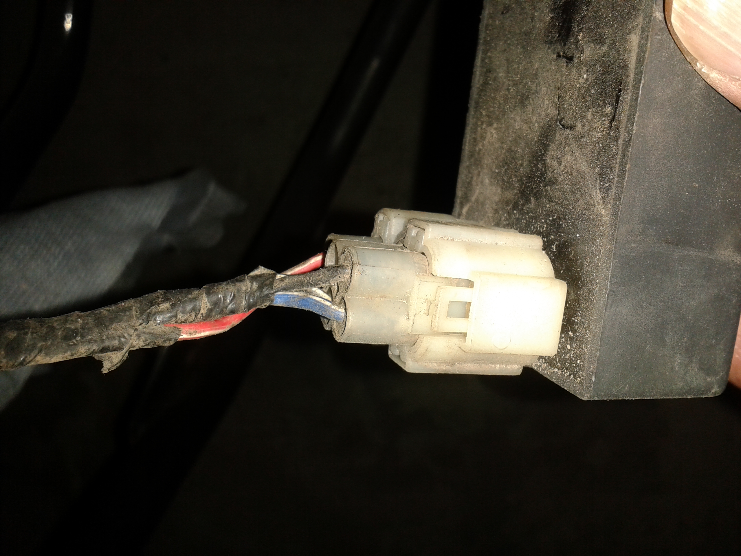

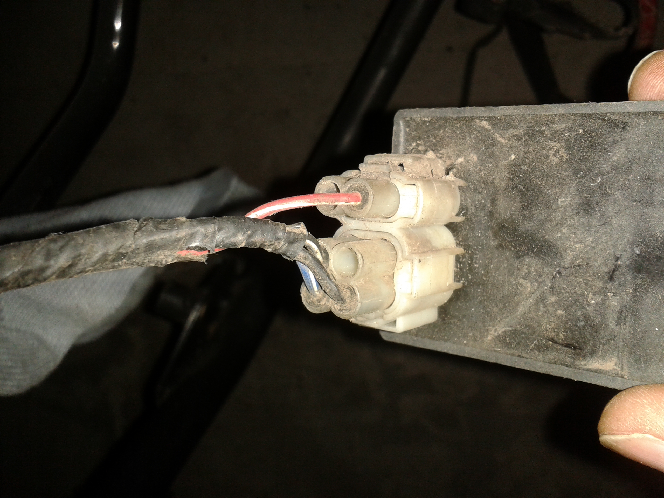

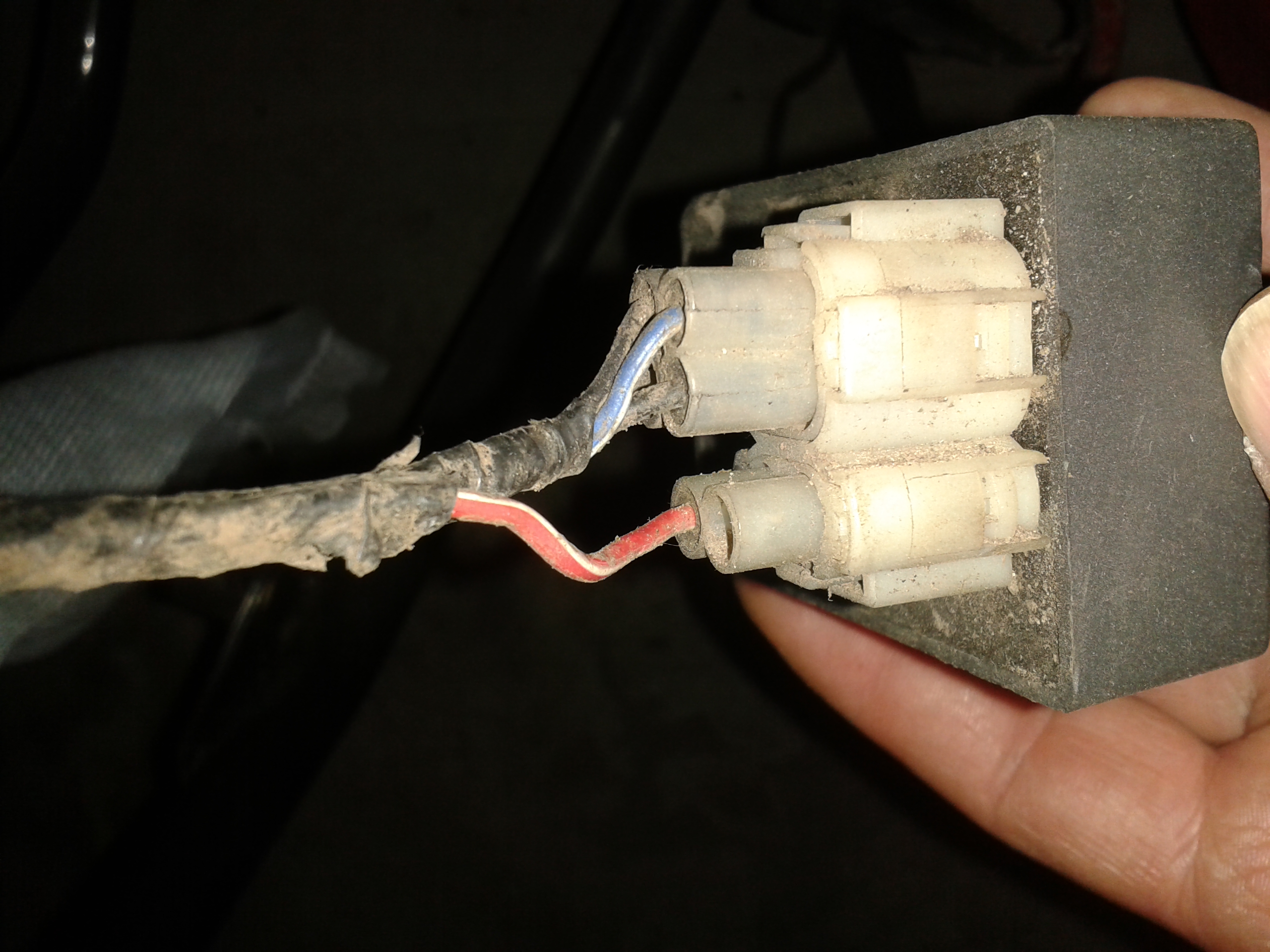

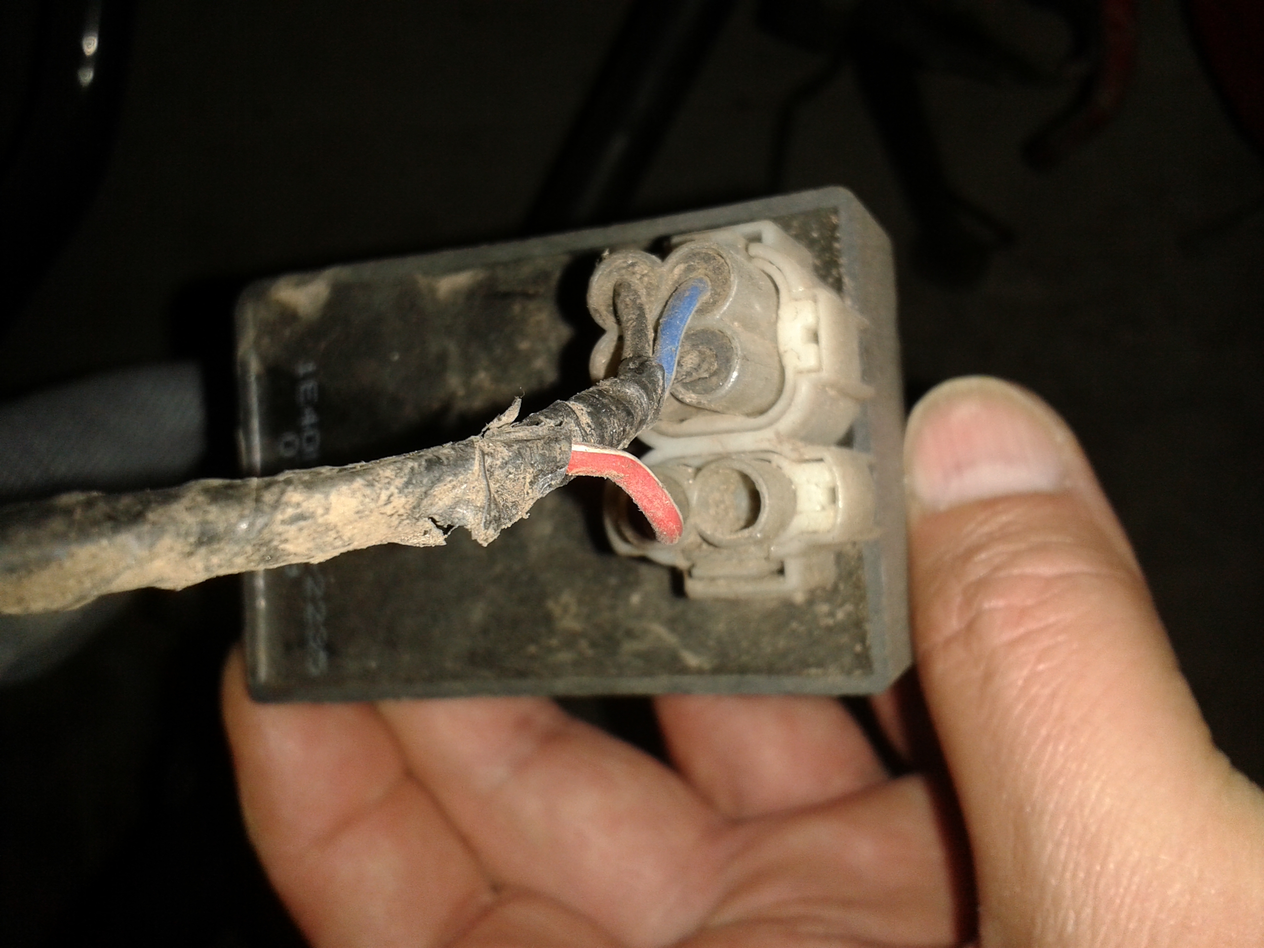

Hallo rewind; ich kann dir mal ein Fotot machen von der CDi und dem Stecker.
Wenn die Kerze schwarz ist und dein Auspuff so zu sitzt ist der Vergaser auf jeden Fall zu Fett eingestellt!
Gruß Mike

@luckymike: Ein Bild von der CDI/der Verkabelung an der CDI wäre wirklich super!
Melde mich heute Abend, nachdem ich mir das ganze nochmal genauer angeschaut habe.
Danke euch! :D
So jetzt aber erst mal die Bilder
Okay hoffe es hilft dir weiter :wink:
Gruß Mike
