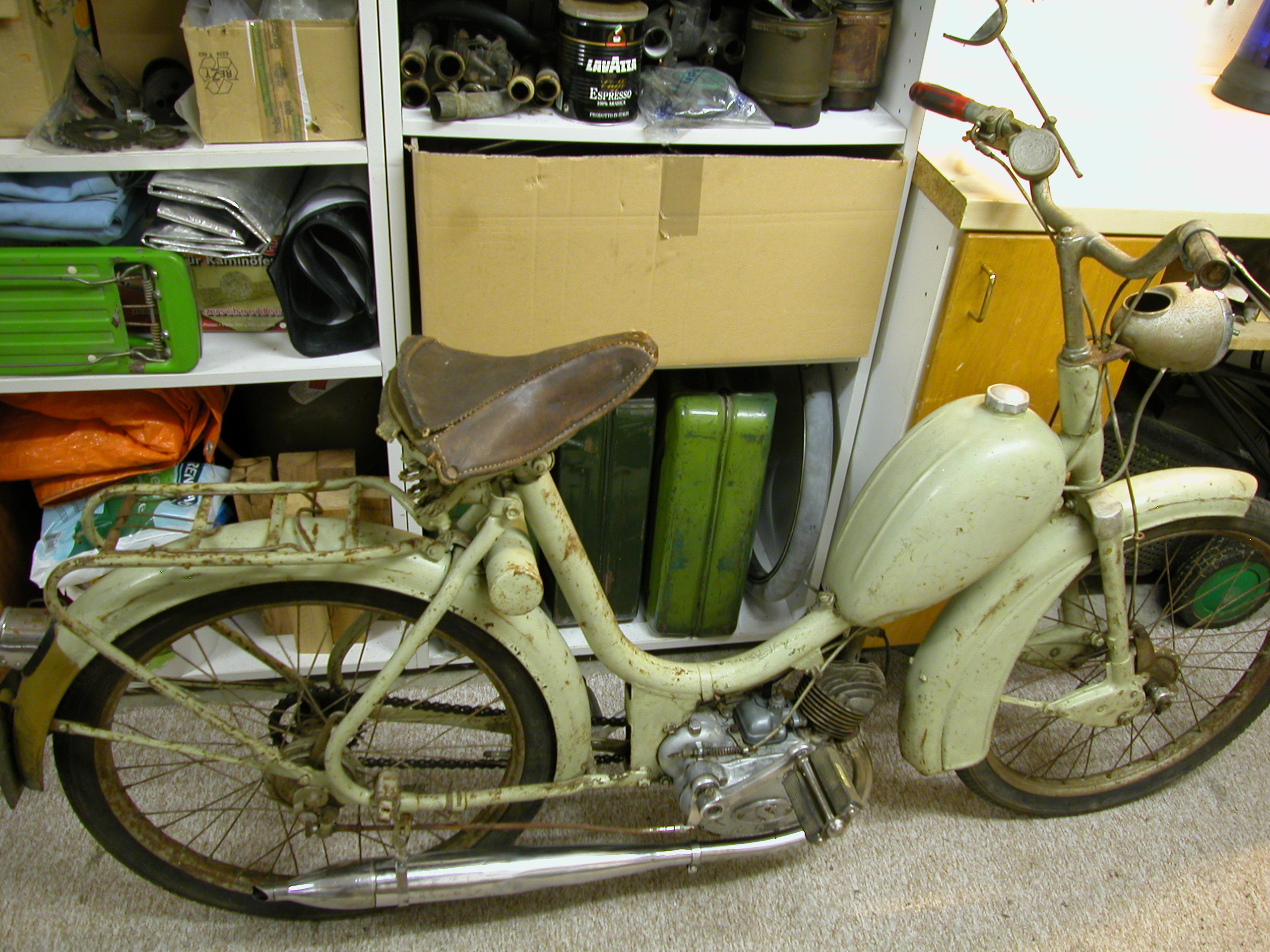

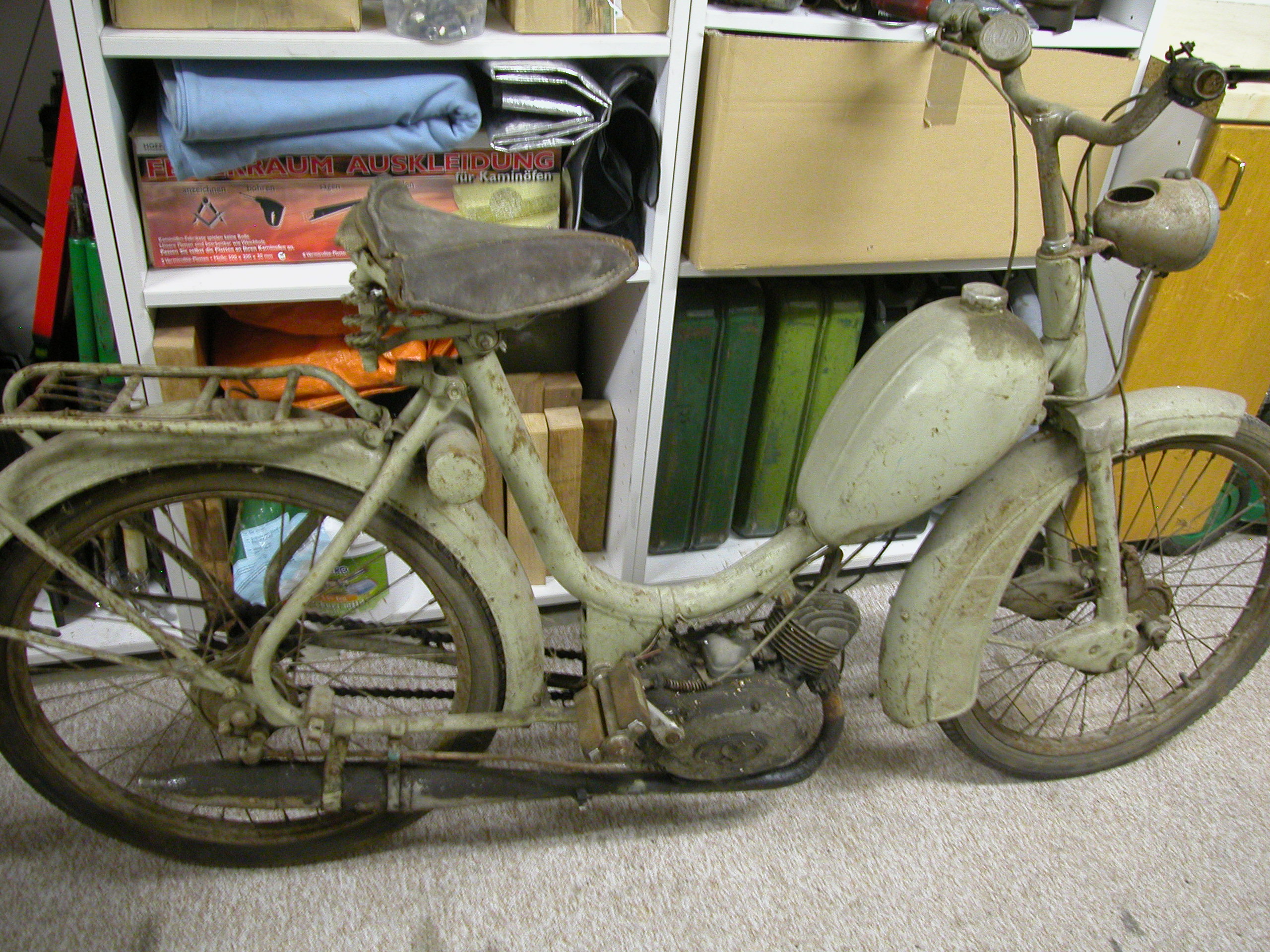

ich habe mir etwas in die Garage geholt bei dem ich einige Fragen habe.
Die Papiere liegen mir noch nicht vor, konnte jedoch auf dem Foto der Papiere erkennen
das das Gefährt als "Sachs 50" tituliert wurde und aus dem Jahr 1953 stammt.
Es gibt keine Plakette, nur vier Zahlen unterhalb des Sattels auf dem Rahmen; 2108, 2103, 2106 oder 2105 (die letzte Ziffer lässt sich noch nicht erkennen.
1. Erkennt jemand überhaupt dieses Modell?
2. Es fehlt der Kettenschutz, ich habe nur eine evtl. Befestigung direkt hinter der Antriebskette kurz hinter dem Motor gefunden. Wie hat sie wohl ausgesehen?
3. Der Ständer fehlt, wird links an der Aufnahme hinten befestigt (1-Arm), siehe Foto. Wie hat er ausgesehen?
4. Kein Tacho, habe aber keinen Hinweis auf einen entdeckt (Wellenanschluß Nabe/Motor), war evtl ein Deckel montiert und wie sah er aus?
5. Gab es damals schon "Moped-Reifen", Größe 23x2.00. Sie sehen aus wie Fahrradreifen und würde gerne Ersatz besorgen, finde aber in der Größe nur Fahrradreifen...
Vielleicht kann mir jemand weiterhelfen, möchte es naturgetreu komplettieren.
Es ist wohl komplett nachgepinselt, immer bis an die braune Original-Linierung (Tank-Kotflügel) heran.
Die sichtbare Plakette am Lenkerkopf stammt vom Händler; "Cito" Köln-Lindenthal.
Vielen Dank vorab für alle möglichen Hinweise, diese Bildersuche per Google hat mich leider noch nicht
weitergebracht.
Grüße,
Christoph.

Der gute Sachs 50 Motor wurde in verschiedenen Ausführungen millionenfach in der damaligen Zeit in Mopeds verbaut. Sachs 50 ist aber nicht der Hersteller des Mopeds, sondern nur der Motorenbauer bzw. die Motorenbezeichnung.
Hallo, Bekannter von mir fährt eine Achilles Capri Bj 54.Optisch ähnlich deiner Cito. In den Papieren steht auch nur Sachs 50.
Man findet aber Bilder im Netz zu den Cito oder Allright Mopeds aus Köln.
Gruß Tim

Modell ist vlt eine Sportmoped DM56S? ;) Viel findet man aber wirklich nicht, das ist das einzig brauchbare was google ausgespuckt hat :D
Die DM 56 S ist laut Schrader Motor Chronik ein Moped ohne Durchstieg
Gruß Tim
also das Modell lässt sich leider nicht herausfinden.
Heute habe ich die "Papiere" bekommen; eigentlich nur eine ABE für den Motor, das Fahrrad
war wohl Anfang der 50´er egal an dem er dranhing.
Allerdings habe ich ich damit auch einen herben Rückschlag erlitten denn die
eingetragene Motornummer stimmt nicht mit der des verbauten Motors überein :evil:
Ehrlich gesagt hab ich jetzt fast schon keine Lust mehr, selbst das Baujahr kann jetzt nicht
fest bestimmt werden...
Hab mit Mühe und Not den Benzinhahn gangbar gemacht, das Lampenglas wieder zusammengeklebt (UV) und sämtliche Züge reanimiert, die Zündung gereinigt und Kontakte abgefeilt..man man man.
Schicke demnächst ein aktualisiertes Foto,
Grüße,
Christoph.
