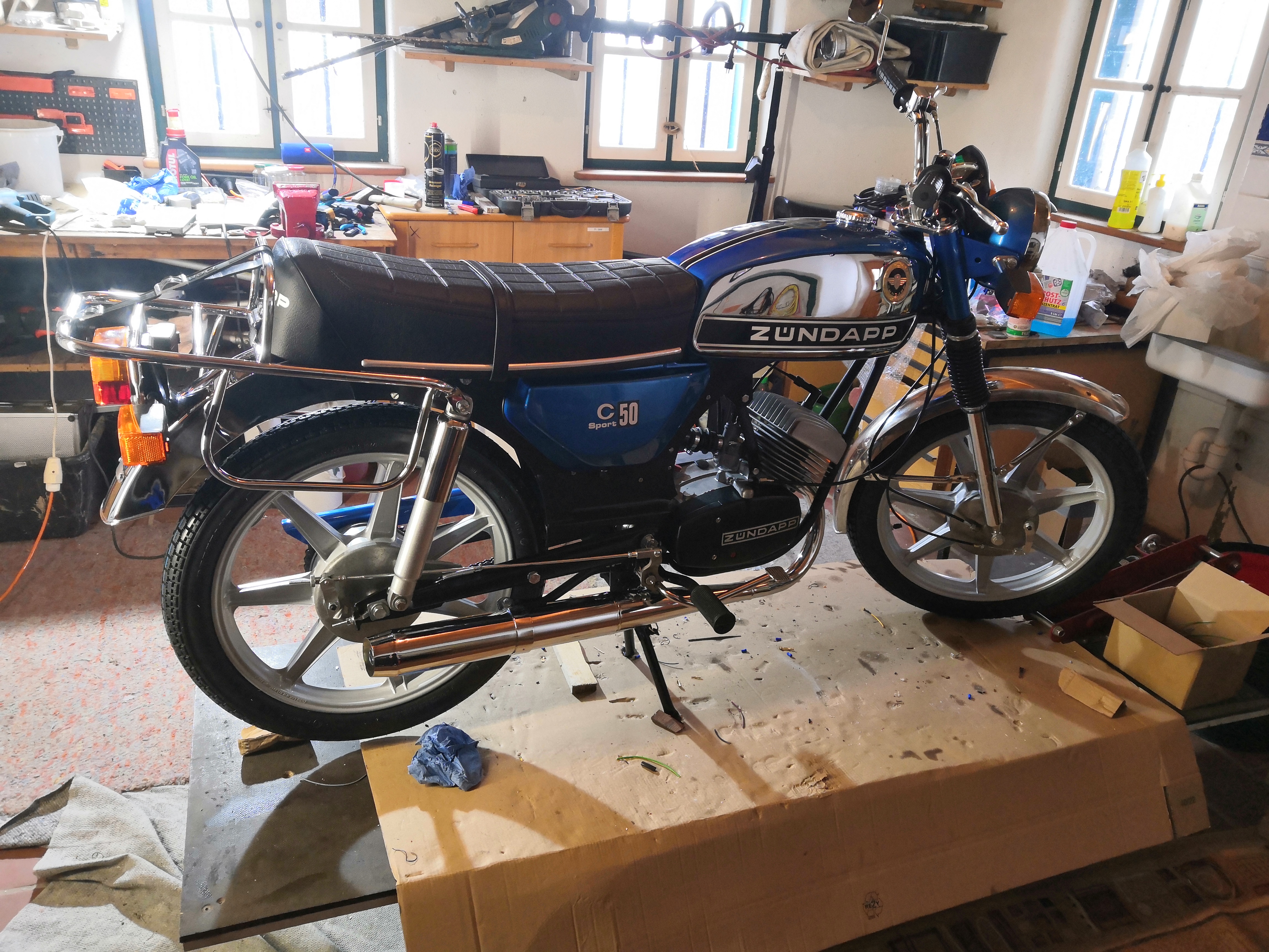

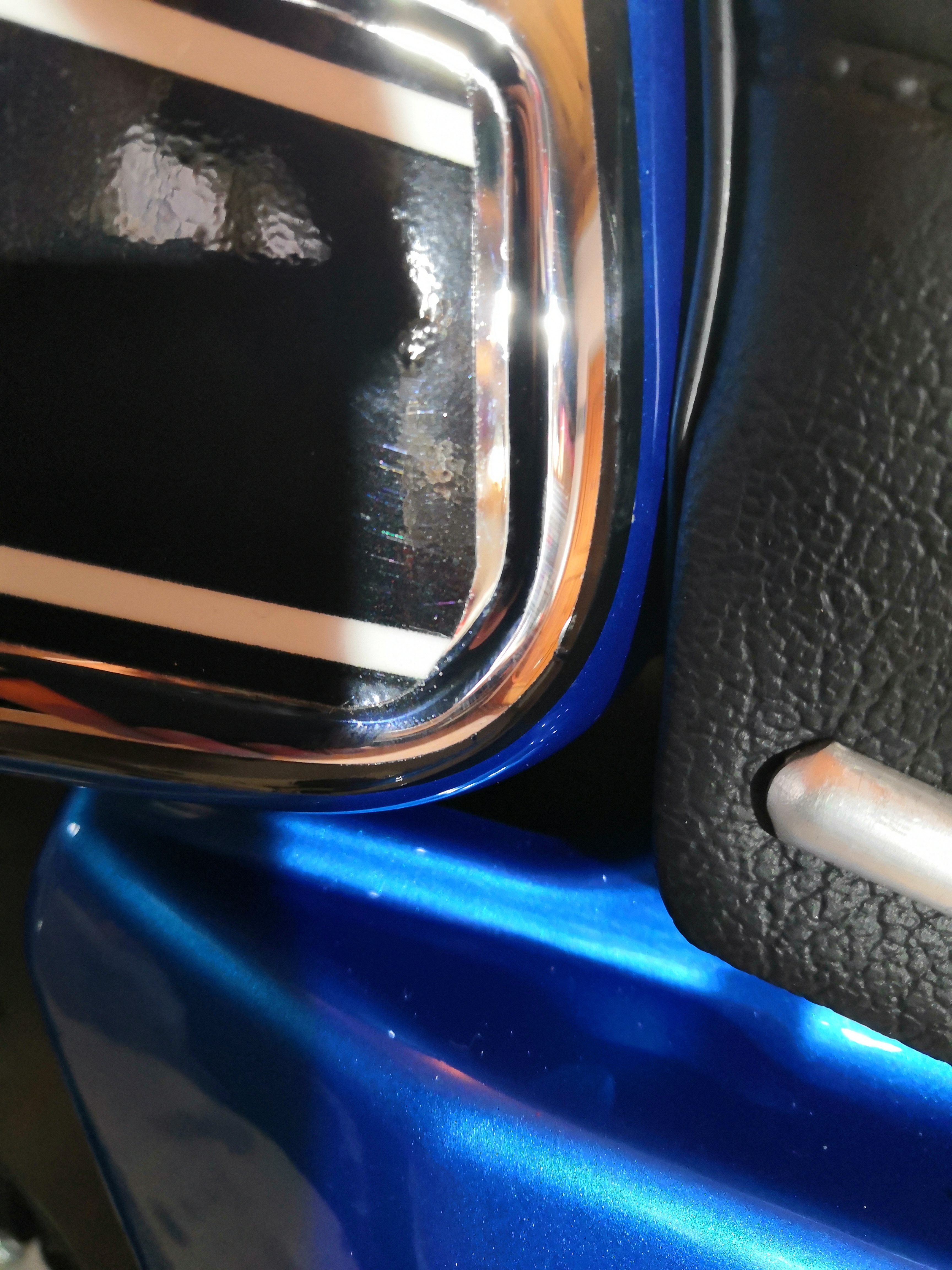

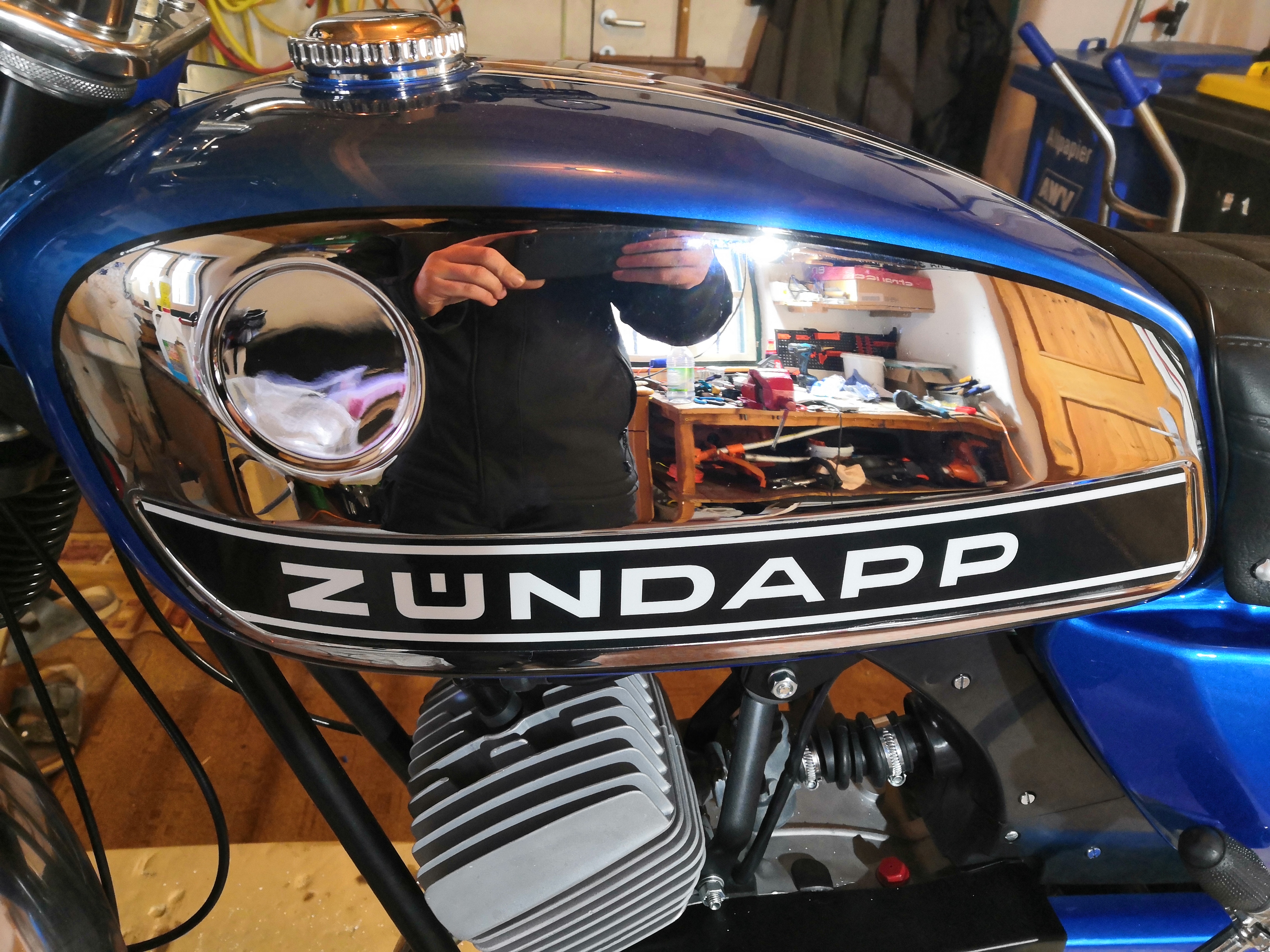

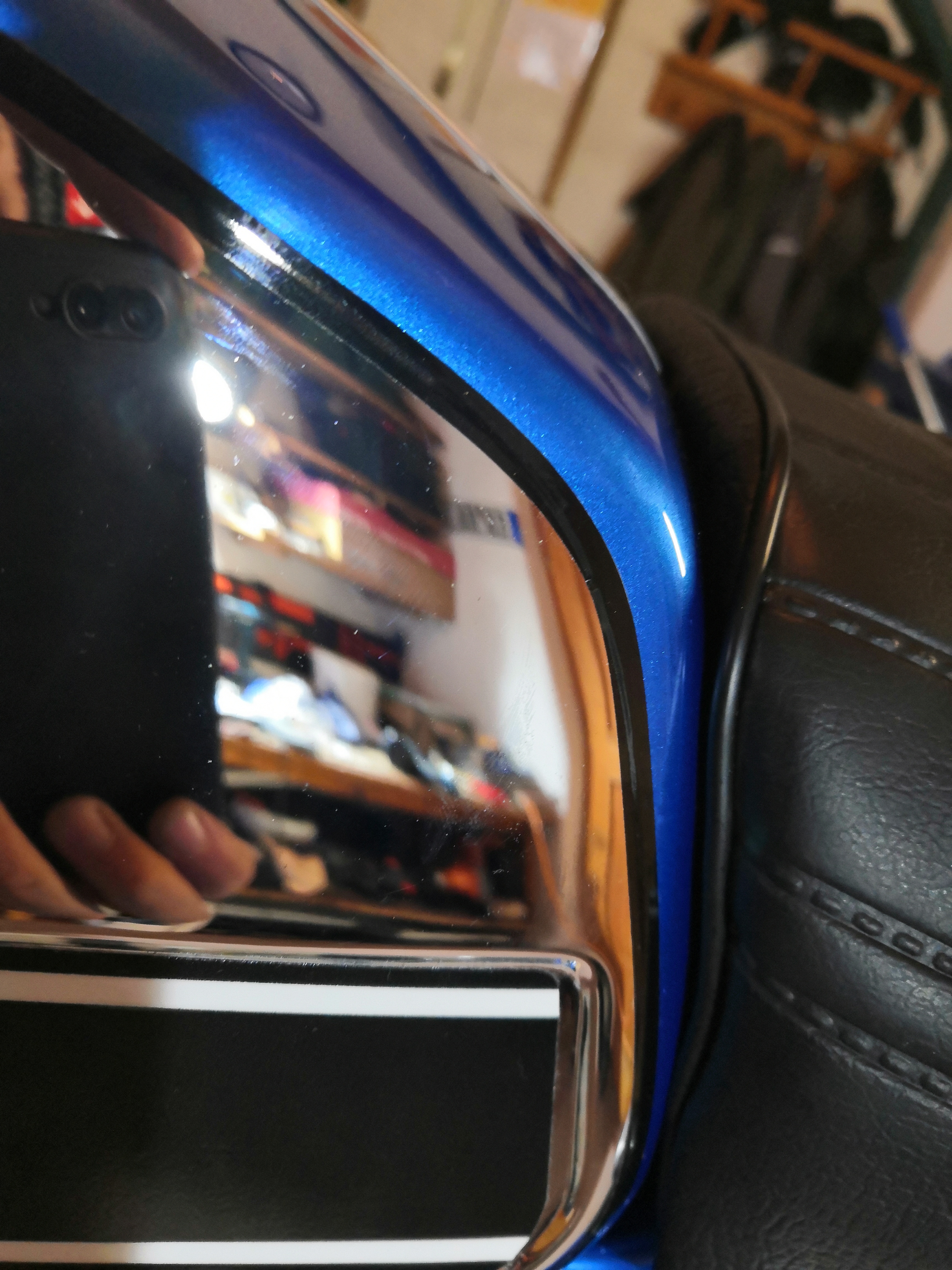

der Lackierer meines Vertrauens hat sich dem angenommen. Er hat den Tank und den Streifenaufkleber angewärmt und etwas langgezogen, dann kann man den Aufkleber um die Kurve kleben. Sieht echt toll auf, ich mache bei Gelegenheit ein Bild.
Hier noch die Bilder.
Frohe Weihnachten und einen guten Rutsch!

Hier noch ein Bild für Interessierte ;)

Schönes Teil. Tiefe Verneigung und ein kräftiger Applaus. 👏👏
