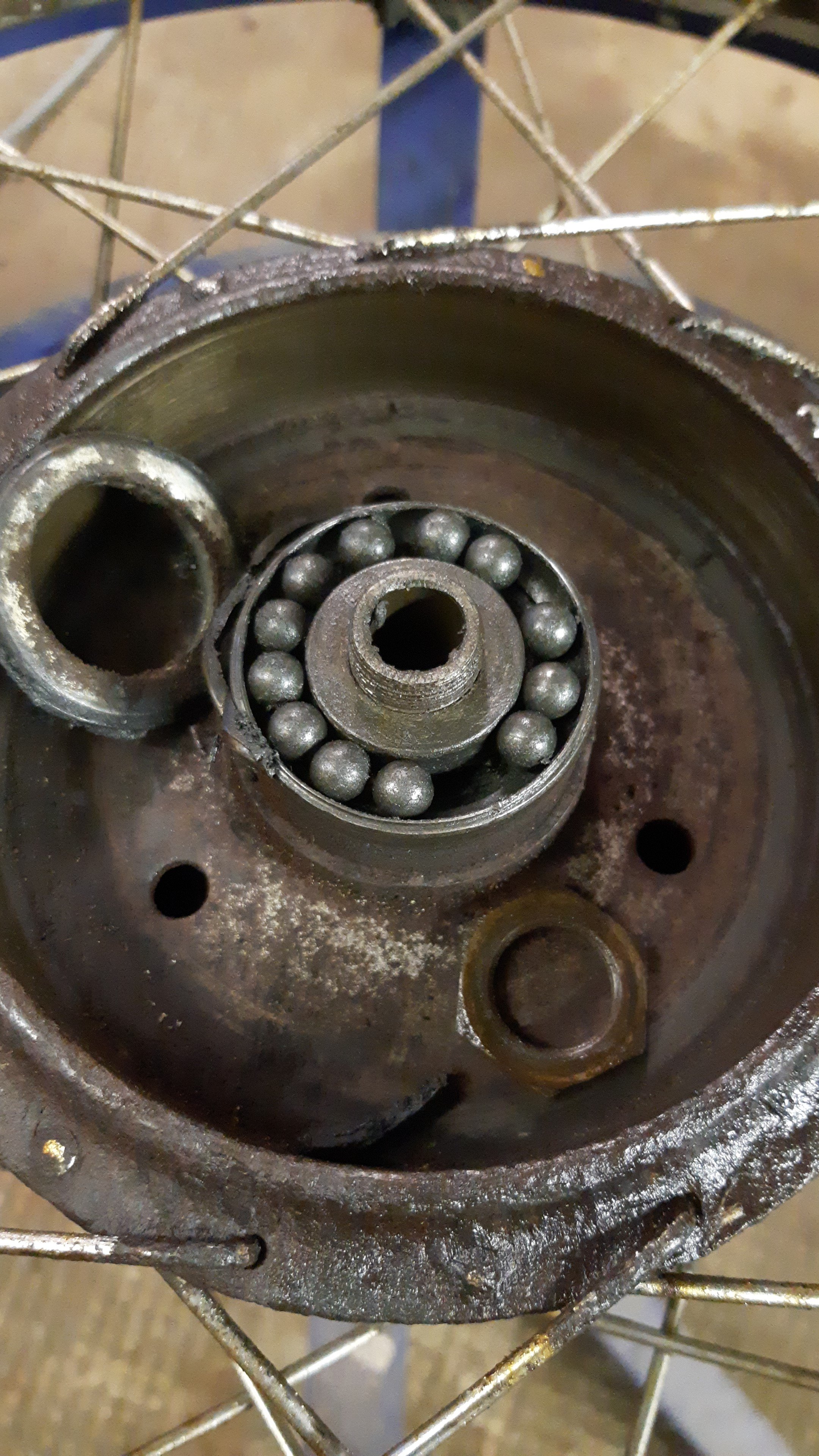

Genau die Naben sind sehr vom rost befallen. Ich stell morgen mal Bilder rein.
servus!
Das sind die 115er Naben oder? Die Nachfolger, also die 1230er Naben passen da auch. Dazu brauchst du dann ein Kettenrad ohne Kröpfung und die Tauchrohre musst du austauschen, da die Bremse auf der linken Seite sitzt.
Ansonsten würde ich die Naben mal strahlen lassen. Je nach Zustand kann man sie dann galvanisch verzinken oder immer noch wegwerfen.
Wenn die Lager kaputt sind, können wir mal in Kontakt treten. Ich möchte in nächster Zeit einen Umbausatz für die 115er Naben planen von Konuslager auf Standard-Rillenkugellager. Einen Satz habe uch bereits umgebaut, allerdings denke ich kann ich das noch verbessern.
Speichen bekommt man auch in den gängigen Shops, beispielsweise hier:
Denke die 183mm passen, aber ich bin mir nicht mehr ganz sicher. Einfach mal eine alte Speiche messen, wie vorher schon empfohlen wurde.

Anbei noch Bilder der Felgen.

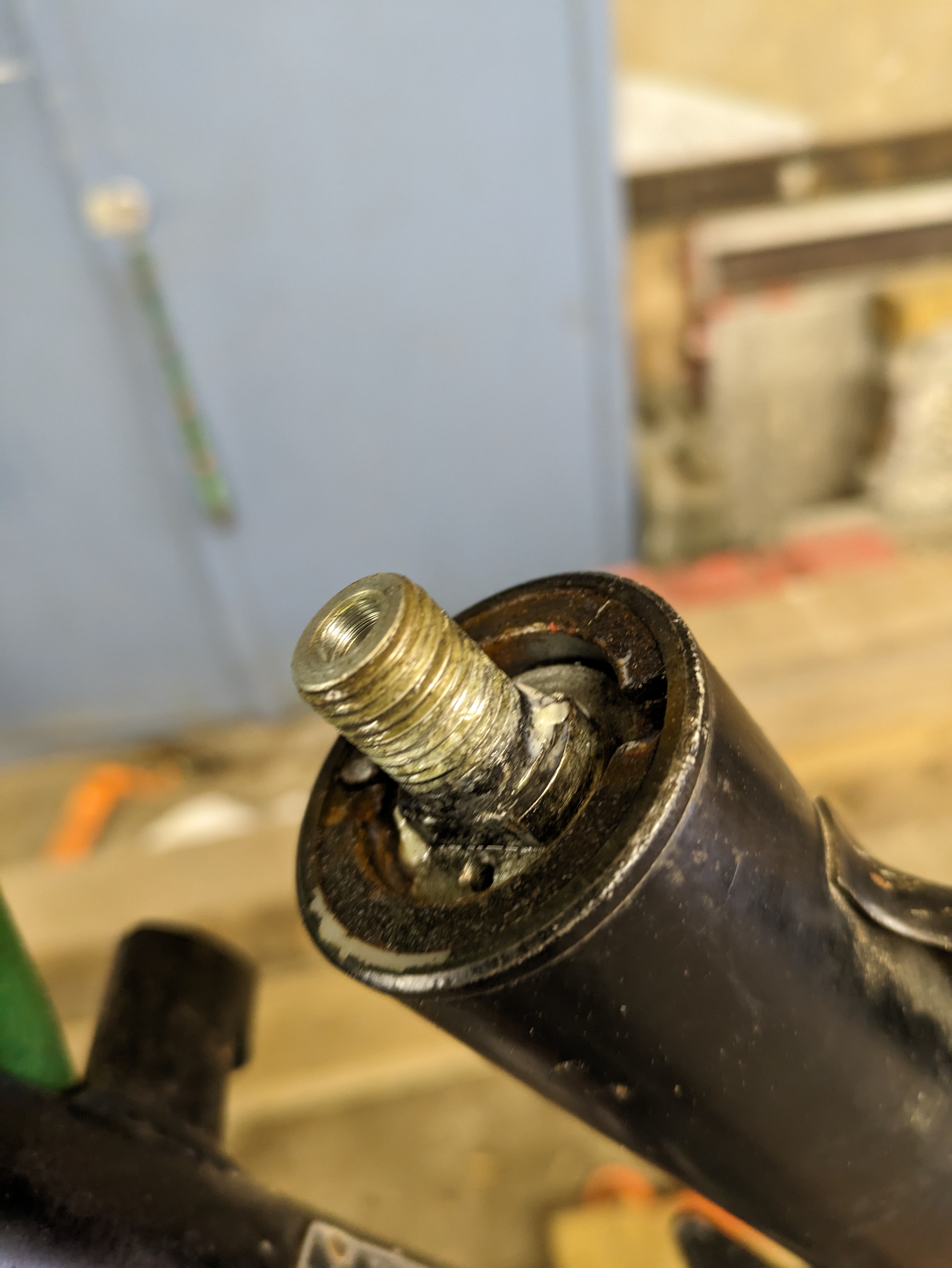

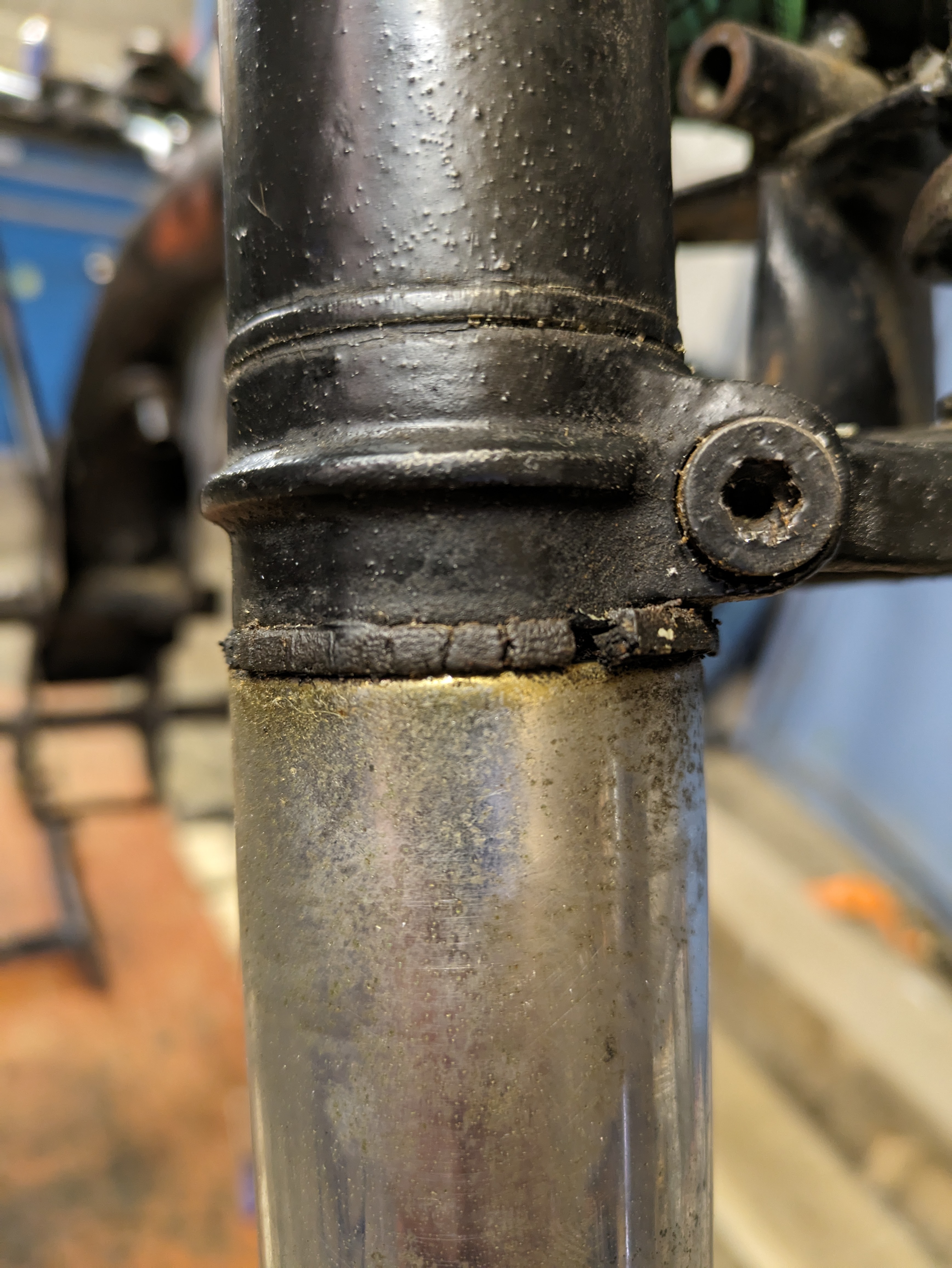

Guten Morgen,
Ich möchte die Gabel auseinander bauen um sie zu lackieren.
Die unteren Gabelholmen sind ja nur auf die Feder gedreht.
Um die oberen zu entfernen und die Lampenträger raus zu bekommen was muss da genau gelöst werden?
Vielleicht kann mir hier jemand helfen?
Vielen Dank
Gruß Andy
Ich habe an einer Seite die Gewinde Schraube samt Feder raus bekommen die andere Seite nicht...
Ich bekomme aber noch immer noch die Gabel holmen gelöst...
Muss diese "Nutmutter" mit den zwei Schlitzen gelöst werden? Ist das überhaupt eine Befestigung?
Bin dankbar für jede Hilfe
Gruß Andy

Hallo Andy, ich hatte meine Gabel bei der RT139 damals nicht zerlegen müssen, es war nicht erforderlich. Ich vermute aber schon, dass die Mutter mit den beiden Nuten gelöst werden kann. Ich habe auch noch eine RT 125 von 1954, da musste ich die Gabel schon mehrmals zerlegen, und da ist auch so eine Ringmutter mit zwei Nuten an gleicher Stelle verbaut. Ich hatte einen kleinen Meissel/Durchschlag verwendet, und habe mit einem kleinen Hämmerchen die Mutter immer los (und auch wieder fest) bekommen. Ich würde das mal vorsichtig probieren, wenn das Teil eingepresst ist, hätte man nicht die Schlitze reingemacht. Leider gibt es keine Explosionszeichnung dieser Gabel, jedenfalls habe ich nie die richtige Zeichnung für diese Gabel gefunden.
Viel Erfolg!
Klaus
Guten Morgen Klaus,
vielen vielen dank für die Teile, sind gestern angekommen.
Gabel habe ich endlich auseinander bekommen sie war einfach nur an der Gabelbrücke Festgegammelt.
Jetzt habe ich alles auseinander und kann nächste Woche zum Sandstrahlen.
Schönes Wochenende Gruß Andy
