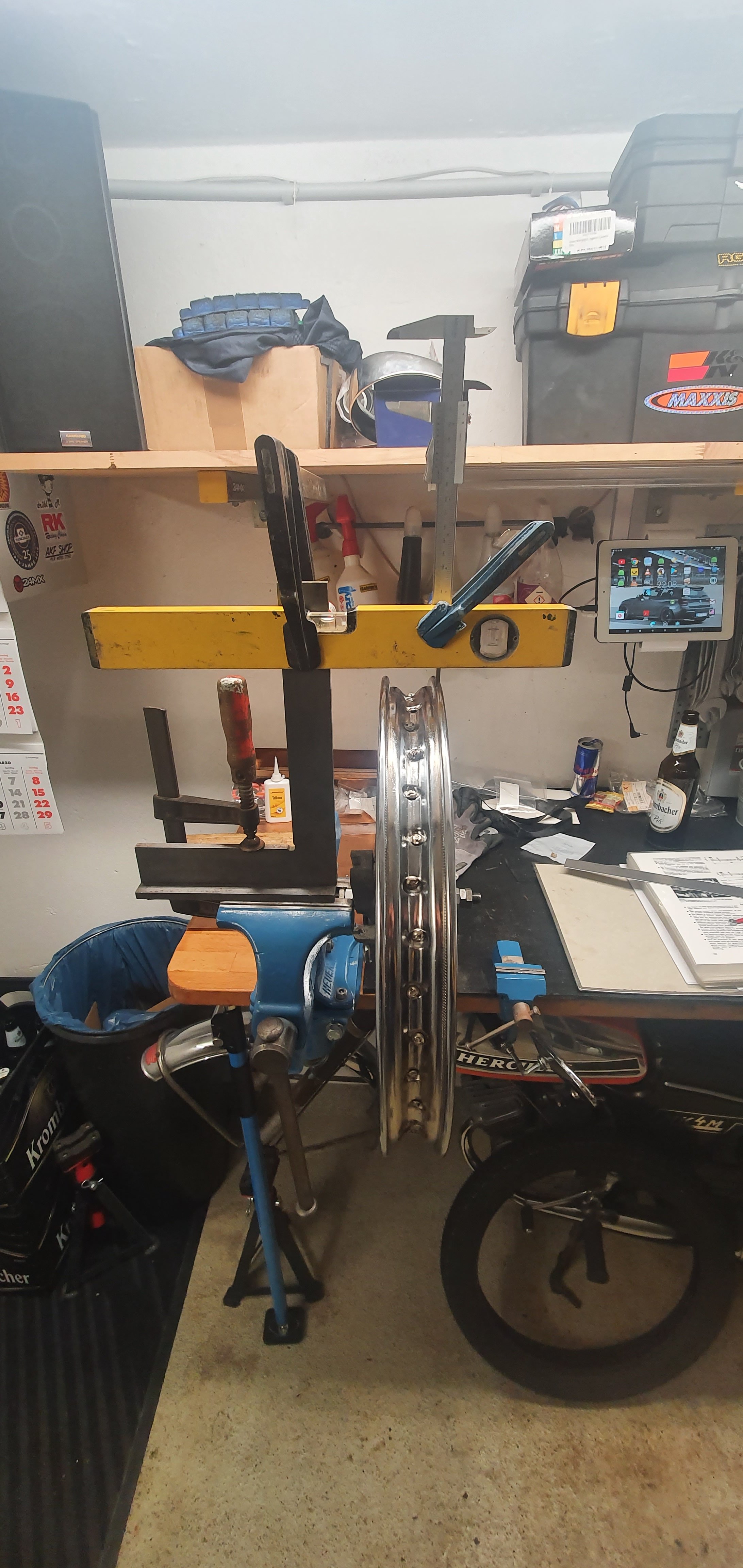

Eine speichenfelge selber zentrieren ist auch möglich. Dauert beim ersten Mal halt etwas länger. Ich habe meine erste Felge am Schraubstock mit einem messschieber gemacht. Hat auch funktioniert.
Auf YouTube gibt's dazu gute Videos, zb vom zweiradgeber.
