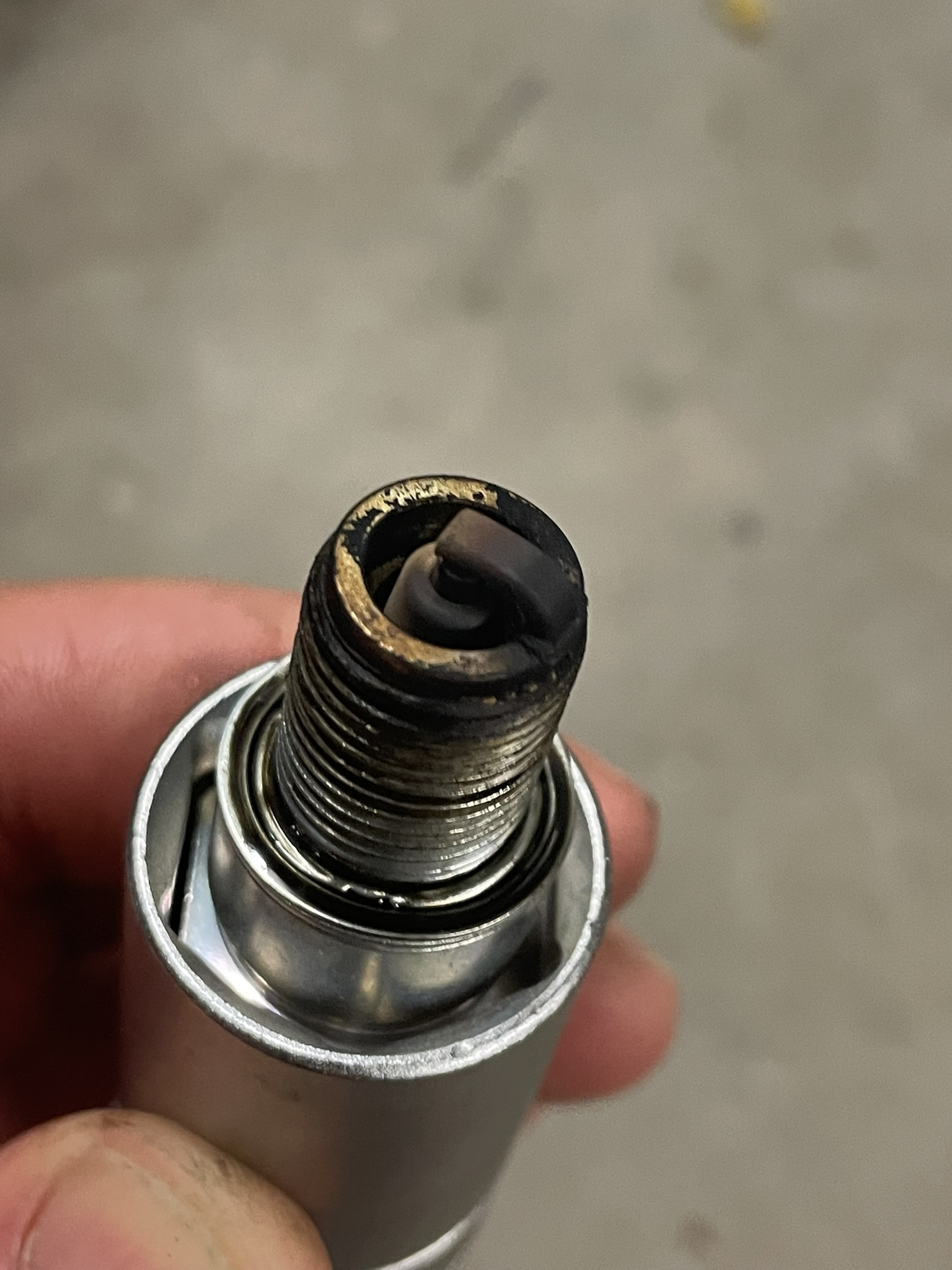

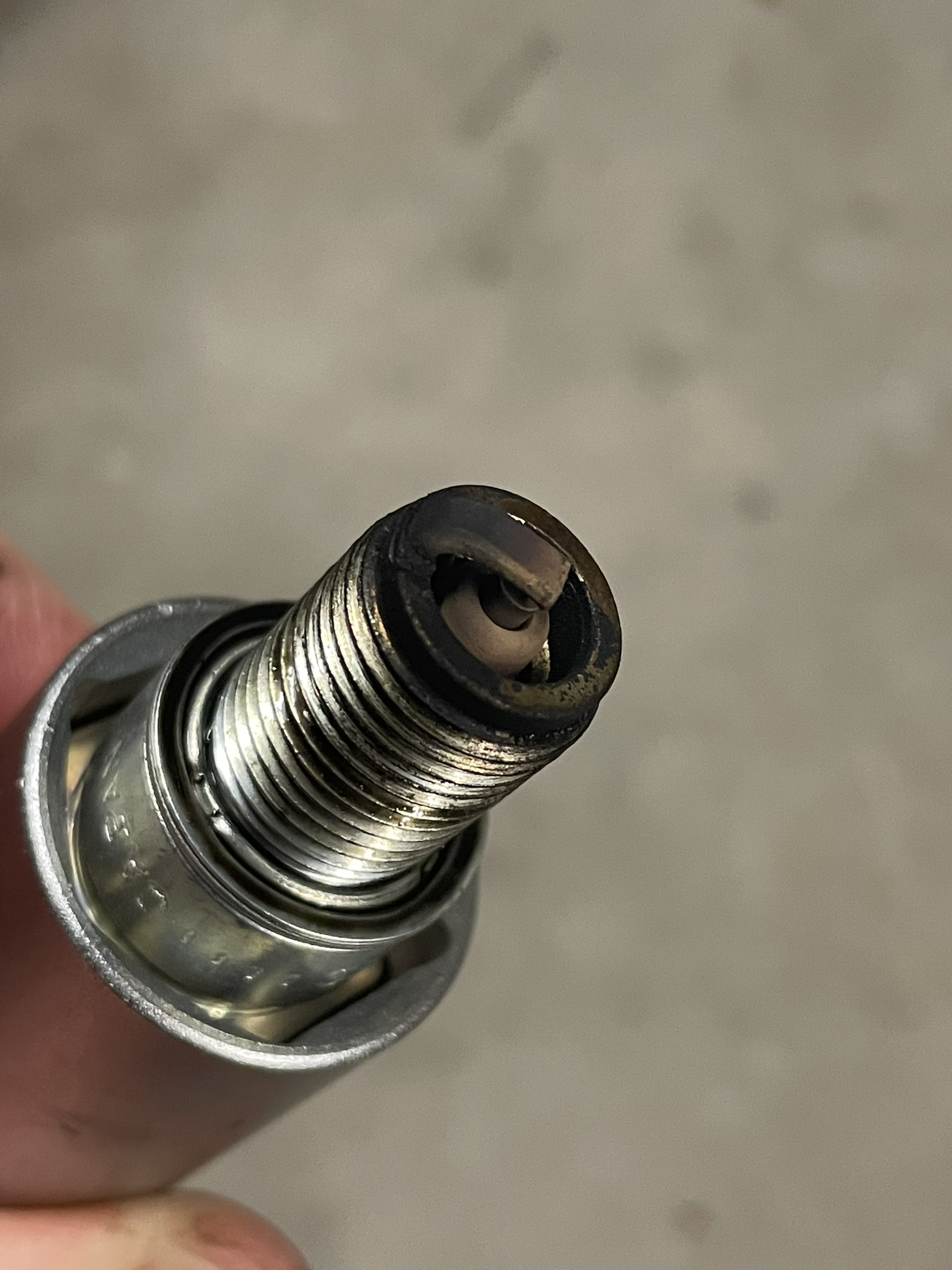

Moin Gemeinde,
Das Keramik ist rehbraun, ich denke das ist gut, bin mir aber nicht ganz sicher, aufgrund der unterschiedlichen Ablagerungen...
Was sagt Ihr zu dem Zündkerzenbild?
Danke für Eure fachmännischen Beurteilungen ;-)
VG und schönen Sonntag

Schaut doch ganz gut aus die Kerze.
