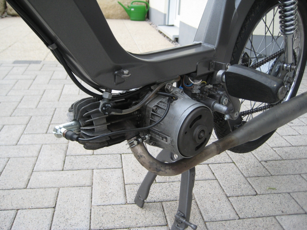

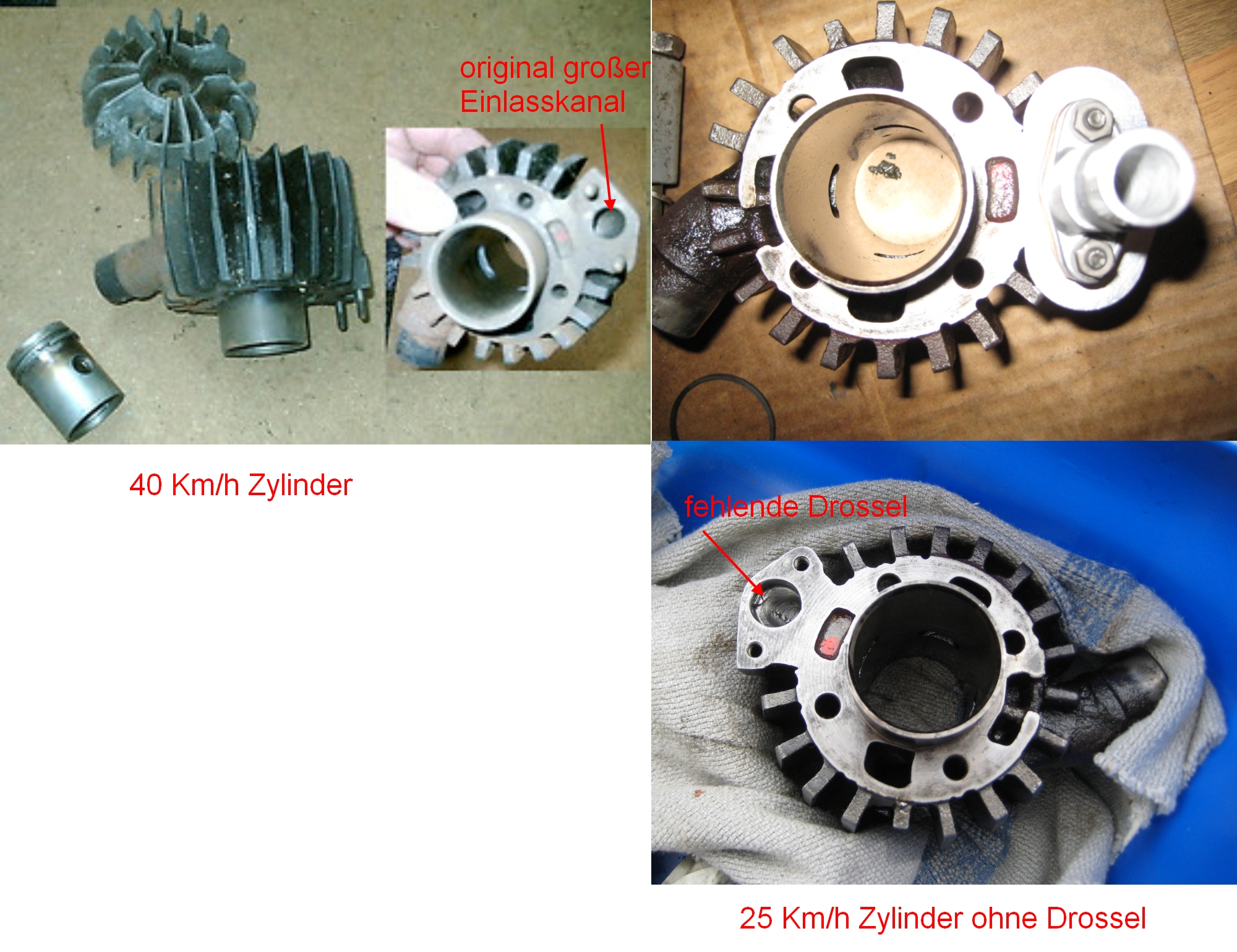

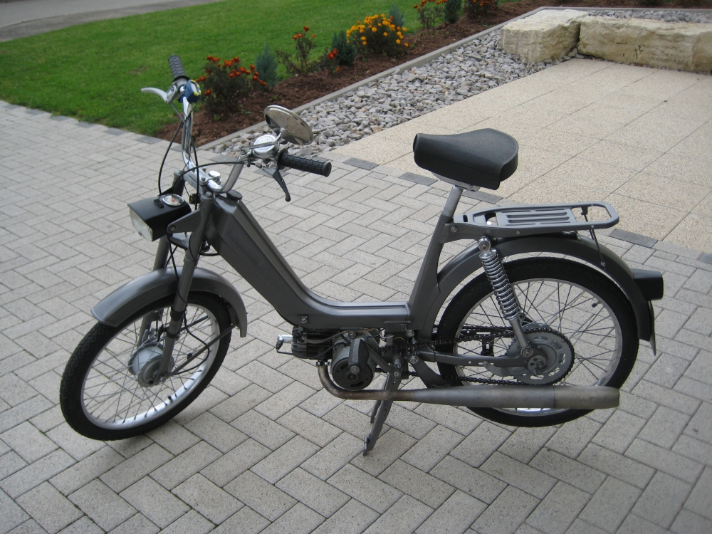

Hallo Zusammen,
ich habe ein altes DKW Mofa wieder zum Leben erweckt und habe Fragen zur Entdrosselung 8).
Der Motor heißt 502/1B.
Vergaser: BING 1/10/108
Zündkerze: Noch Uralt.
Neues Getriebeöl.
So weit ich raus gefunden habe, gibt es das gleiche Modell mit Baugleichen Zylinder mit einer 40 Km/h Zulassung.
Ich habe die Drossel, die den Einlasskanal verjüngt, rausgefräst.
Den Ansaugstutzen ensprechend angepasst.
Anderer Auspuff mit mehr Leistung folgt noch, finde aber den origingal Krümmer vom Durchmesser schon ordentlich.
Ergebnis: Keine mehr Leistung.
Das hat mich schon etwas verwundert.
Mich würde interessieren, was beim schnelleren Modell anders ist?

Da ich hier reichlich Antworten bekommen habe, habe ich nach langem suchen eine sehr informative Seite gefunden, die ich Euch nicht vorenthalten will.
Kurz: Es gab diesen Motor mit 25, 40 und 50 Km/h.
Hauptunterschiede sind: Vergaser / Bedüsung und Übersetzung.
http://www.newsachsmotor.de/bis_50_ccm/502/502.html
