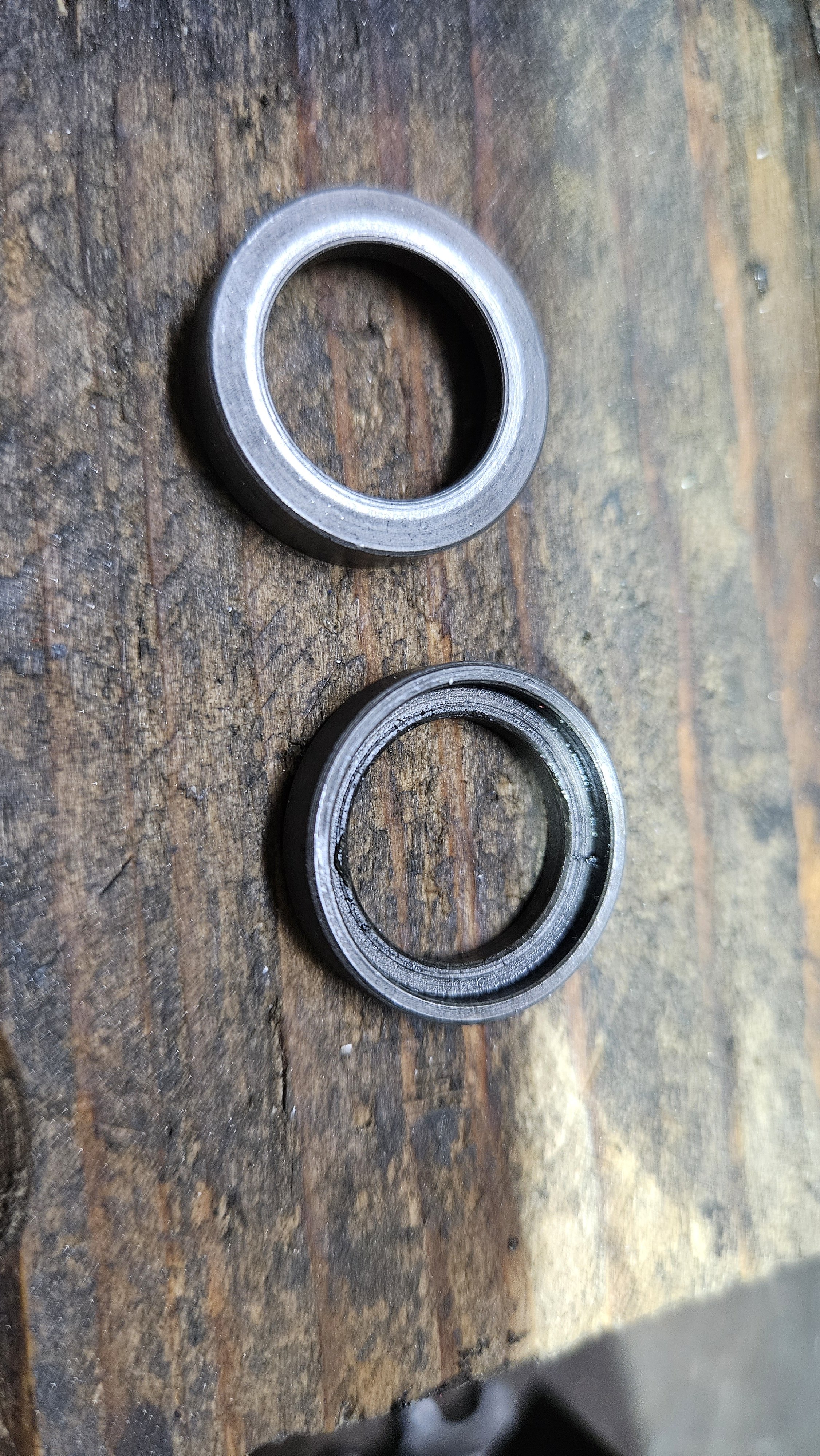

kann mir bitte jemand helfen.
Hab meinen Sachs 50/3 Motor Hercules R50 überholt und jetzt habe ich 2 Ringe übrig und weiß nicht mehr wo die waren.
Durchmesser ist 22,5 Höhe 5 und der Innendurchmesser beträgt 16,5.
Die Scheibe ist innen abgesetzt 19,5 und 2 tief.
Bedanke mich schon mal im voraus für die Hilfe.
ich bin mir nicht sicher, aber kommen die eventuell zwischen die 2 Gummilager (Silentblöcke) der Motoraufhängung?
Gruß Tobias
Ja das is es ... 😄
Vielen Dank.👍🏻 War echt am verzweifeln da die nämlich genau auf die Getriebewelle passen.
