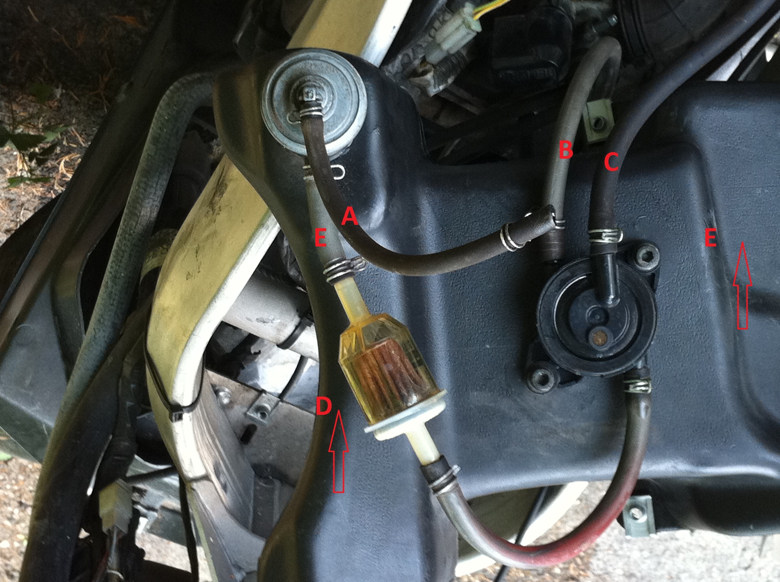

Danke, habe mal 2 Bilder hochgeladen,
einmal Tankunterseite d.h Tank liegt am "Rücken"
wobei D und E Entlüftung sind(Denke ich mal) und auf derTankoberseite
liegen.
Update :
Da ich nun durch google rausgefunden habe das
Nr.3 und Nr.4 Vergasserheizung sind ,kann ich die einmal ausschließen.
Nr.1 ist Benzinleitung
aber wohin gehört bitte Nr.6
