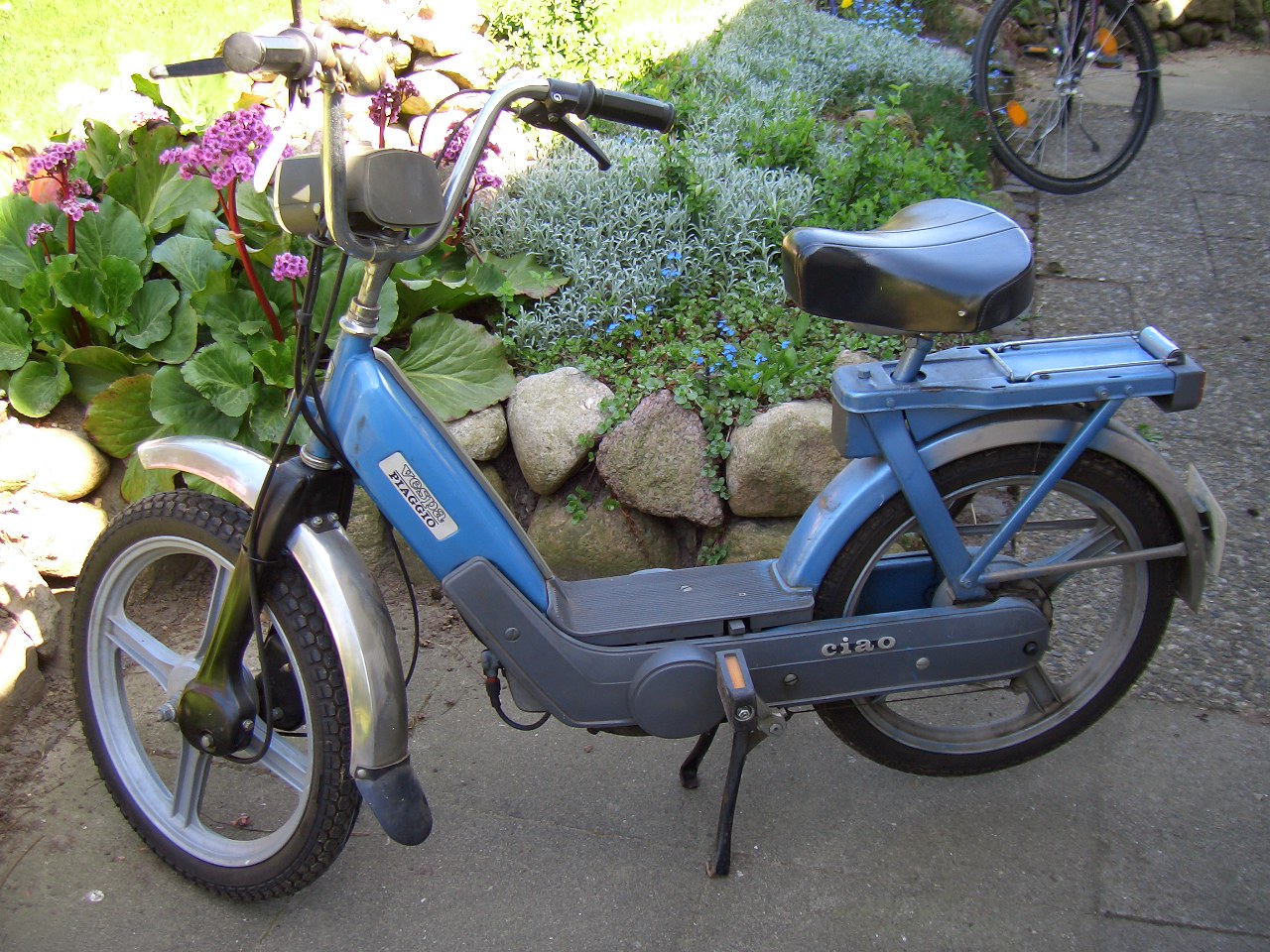

Hallo Freunde, ich habe ein Problem.
Ich habe im Nachlass meines Vaters eine Vespa Piaggio Bj. 85 gefunden. Ich habe gelesen, dass es Mofas und Mopeds von diesem Typ gab. Woran erkennt man, ob es eine Mofa oder ein Moped ist? Papiere konnte ich nicht finden. Typenschild sagt: M7E3T 1012251
also eigentlich kann man rein vom Aussehen her nicht sagen ob das ein Mofa oder ein Moped ist.
Aber es sind generell sehr viel mehr Mofas dieser Serie im Umlauf als Mopeds. Also würde ich auf Mofa tippen. Aber..: Eine kleine Probefahrt (wenn die Ciao denn fährt) würde den Sachverhalt klären..=D
Wenn der Tacho bis max.30 geht ist es ein Mofa, wenns ordentlich darüber geht ist es ein Moped.
luke
Ist sicherlich ein Mofa, da keine Variomatik erkennbar ist.
Gabs die Mopeds nur als Vario??
Die Mofas gabs ja auch mit Vario also könnt ma des, wenn ma nur von dem abhängig macht, ned bestimmen.
Meines Wissen nach gab es kein Mofa mit Vario, denoch Mopeds mit Mono.
Guck mal auf den Vergaser -> 12/12 = Moped
Haste vielleicht mal ein Bild vom Auspuff?
MfG Niklas
Also dass es bei der Mofaversion keine Variomatik gibt wär mir echt neu.
