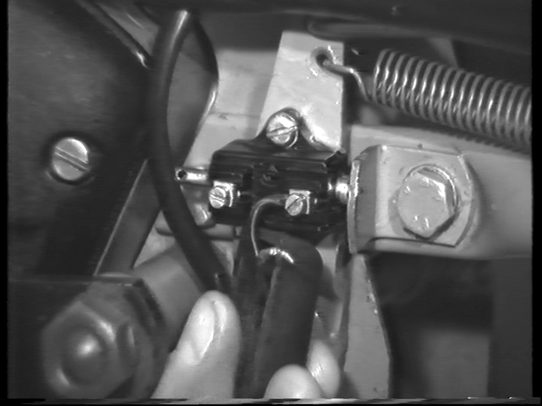

Hallo Zusammen,
könnte mir eventuell jemand ein Foto zur Verfügung stellen, bei dem ich den genauen Anbau des Bremslichtschalters / Winkel / Feder sehen kann?

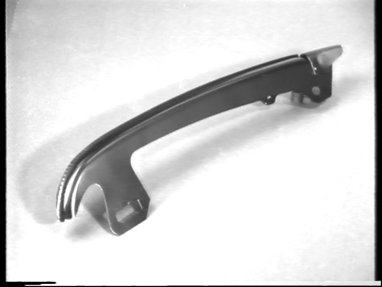

Schön wäre noch die Position des Gummis vom Kettenschutz.
Lieben Dank im Voraus,
Gruß Ralf
Gummi am Kettenschutz
Hebellasche so auf die Vielverzahnung des Fußbremshebel stecken ,rechter Winkel.
Den Fußbremshebel betätigen ,dabei hebt sich der Schalter vom Anschlagwinkel ab. Der Schalterkontakt schließt, Bremslicht leuchtet.
Den Schalterkontakt prüfen, bei laufenden Motor ,oder mit Testboy.So einstellen, das er vor eintreten der Bremswirkung schließt (Bremslicht leuchtet).
Der Leerweg kann durch gerinfügiges nachbiegen des Anschlagwinkels rechts neben dem Schalter korrigiert werden. Schalter in dieser Position offen( Bremslicht leuchtet nicht).
Sensationell !!! Vielen lieben Dank !!!!
Gruß Ralf
