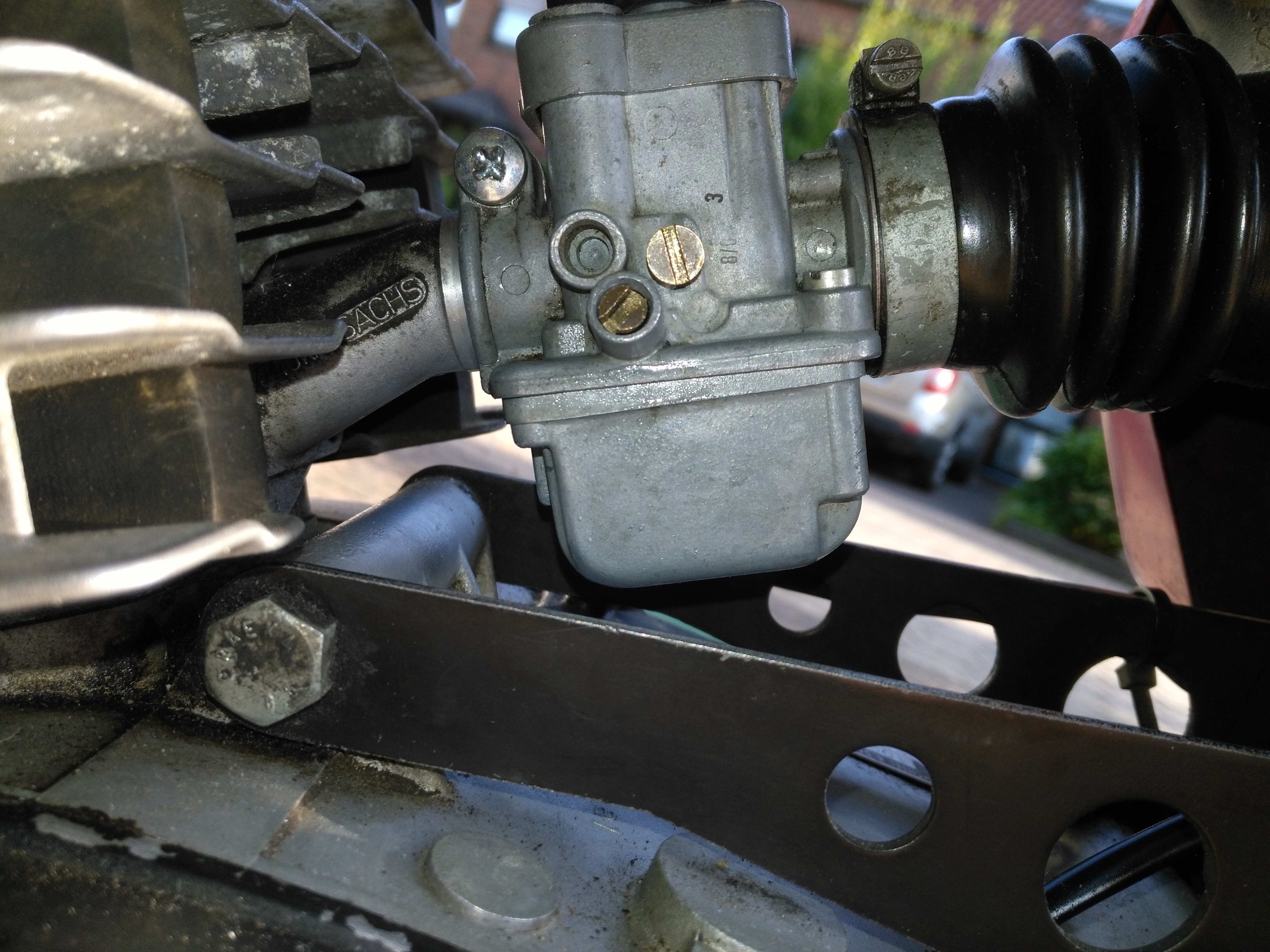

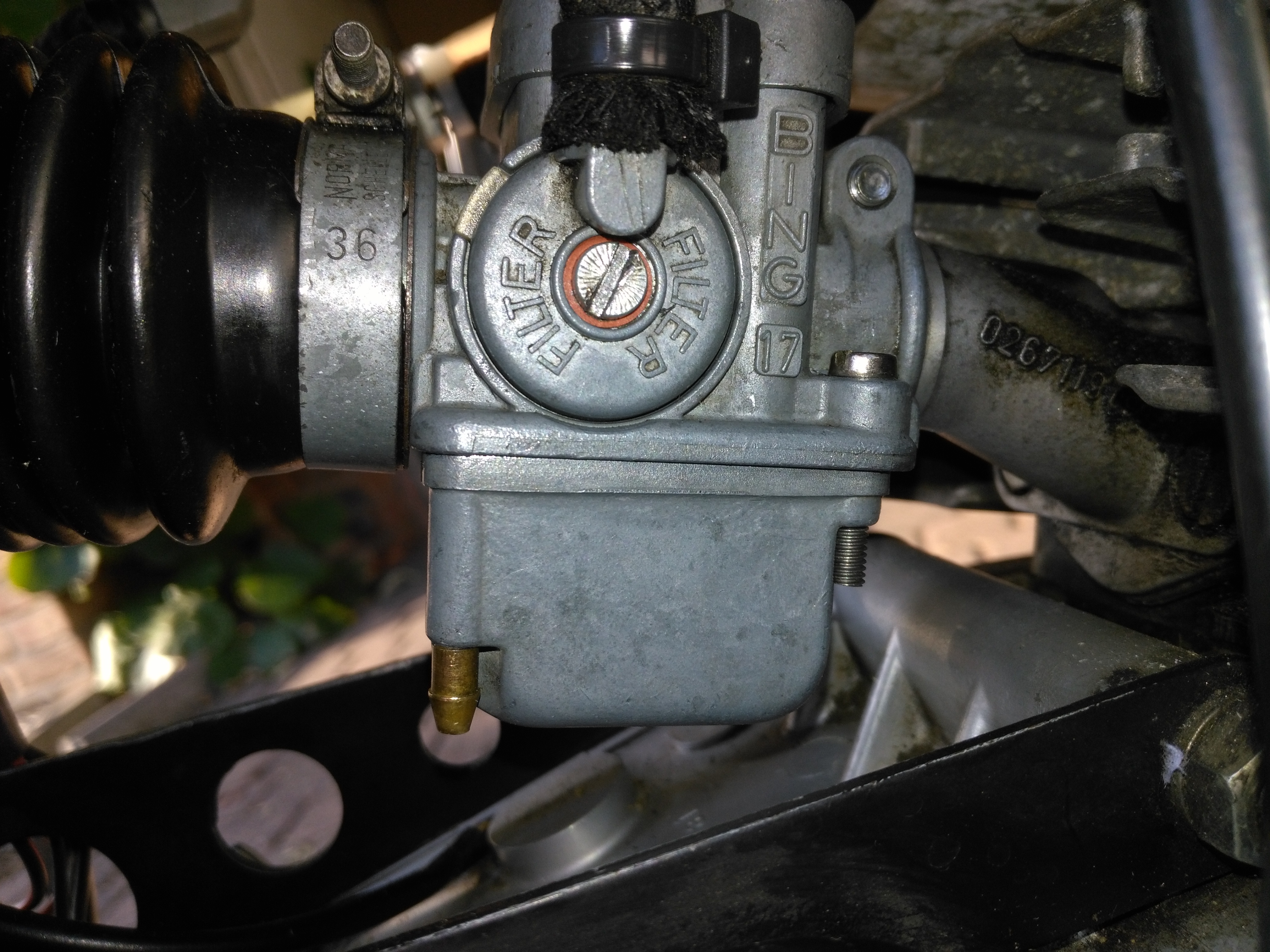

Ich habe Vollständigkeitshalber noch mal ein paar Bilder gemacht, ich glaube schon, dass es hier ein mm ist, um den es geht, ist das planen dann immer noch ratsam?

Das mit dem planen kann man versuchen. Würde ich auch tun. Man kann sich aber auch eine neue Schwimmerkammer besorgen. Wichtig: nicht zu fest anziehen, sonst verzieht sie sich wieder.
Oder: planschleifen, eher auf 200er Papier, ggf. mit 500er nachziehen. Dann in Fahrtrichtung vorne links noch eine Bohrung mit Gewinde setzen. Hab ich auch schon mal gemacht. Man muss vom Vergasergehäuse etwas Material wegdremmeln, damit der Schraubekopf Platz hat. Ist nicht viel, geht gut und hält danach auch dicht.
