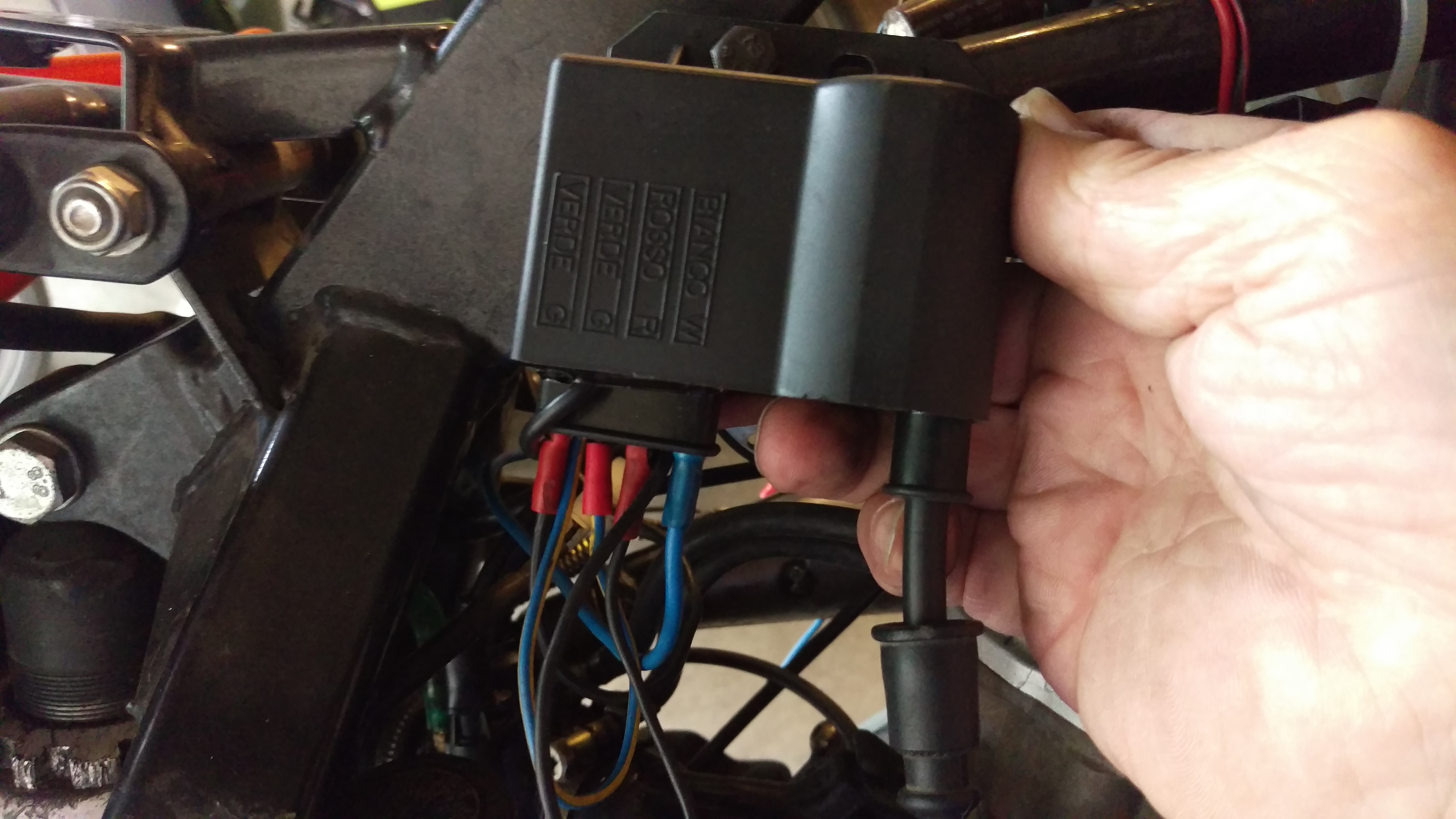

Hallo liebe 50er Gemeinde
Ich habe leider das Problem, dass meine Beta nicht mehr zündet. Habe den Wiederstand an der Zündspule gemessen und festgestellt dass sie defekt zu sein scheint. In der Hoffnung dass diese hier passt http://www.scooter-garage.net/CDI-ZUEND ... ARELLI-AM6 , eine neue bestellt.
Die Kontakte im Vergleich zur alten Zündspule sind etwas anders aber es sollte doch theoretisch trotzdem passen.
Leider zündet aber auch mit der neuen Spüle nichts.
Masse ist da. Alle möglichen Anschlussvarianten ausprobiert. Nichts half.
Im Anhang findet ihr ein Foto der alten gekappten Spule und eins der neu angeschlossenen.
Bin mittlerweile am Ende meines lateins. Mache ich evtl was falsch und wenn ja was?
Vielen Dank schonmal an alle die einen Tip haben.

Könnte es vielleicht sein, dass der Anlasser defekt ist und kein Signal gibt?
Und wie sieht es mit der Zündkerze aus ist die eventuell defekt?
Fehler gefunden. Die Angaben zu dem auf Scooter-Garage erworbenen Artikel scheinen nicht zu stimmen.
Die Zündspule die ich dort gekauft habe hat nur 80 Ohm und die originale von Beta hat 150 Ohm.
Kann evtl jemand eine passende Zündspule für meinen Beta RR 50 Minarelli AM6 Motor empfehlen. Wäre mehr als dankbar.

Danke, Aber anlasser und Kerze können definitiv als Fehlerquelle ausgeschlossen werden.
Man kann sich nicht sicher sein ich habe an meiner alten GT mal 2 Monate VERGEBLICH nach dem Problem mit Zündung gesucht.
Aber wenn die Spule nicht passt wirds das wohl sein.
http://www.ebay.de/itm/MOTURO-CDI-ZUNDB ... SwInxXMy-k
Das sollte die richtige sein, wenn nicht der Händler ist echt gut, hab ich gute Erfahrungen mit gemacht, kannste dann bestimmt wieder umtauschen.
Danke für den Link André. Doch die Spule auf der EBAY-Seite sieht 99,9% identisch zu der aus die ich von ScooterGarage gekauft habe.
Das ist das was mich auch am meisten irritiert. Auf vielen vers. Seiten (Scooter-Garage, Racing-Planet, Gearparts24) wird genau diese Spule als Minarelli AM6 kompatible bezeichnet aber wie jetzt lange rumgetestet ist ja wohl dann doch nicht kompatible.
Frag vorher nach und gib denen die Daten deiner alten.
