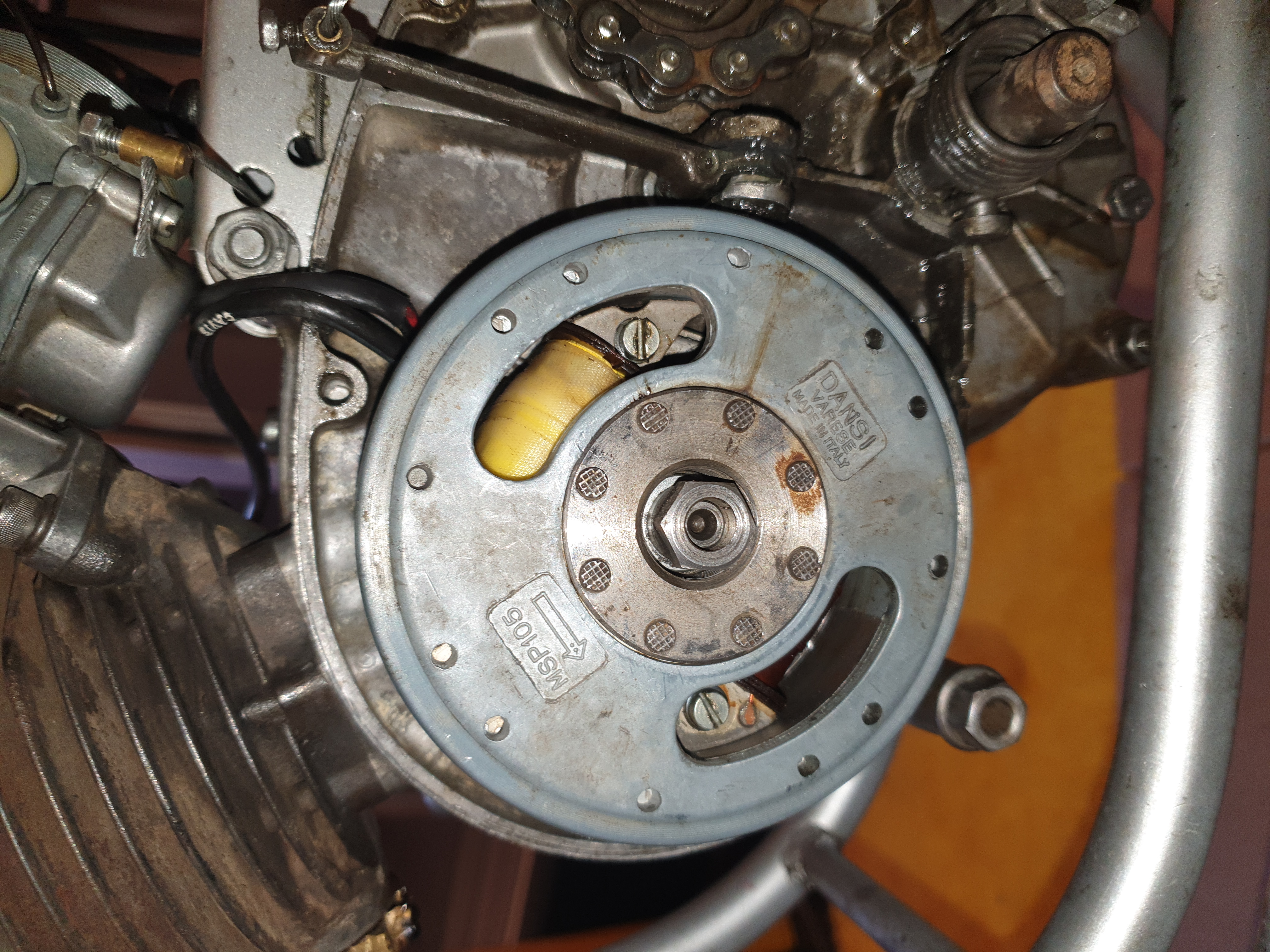

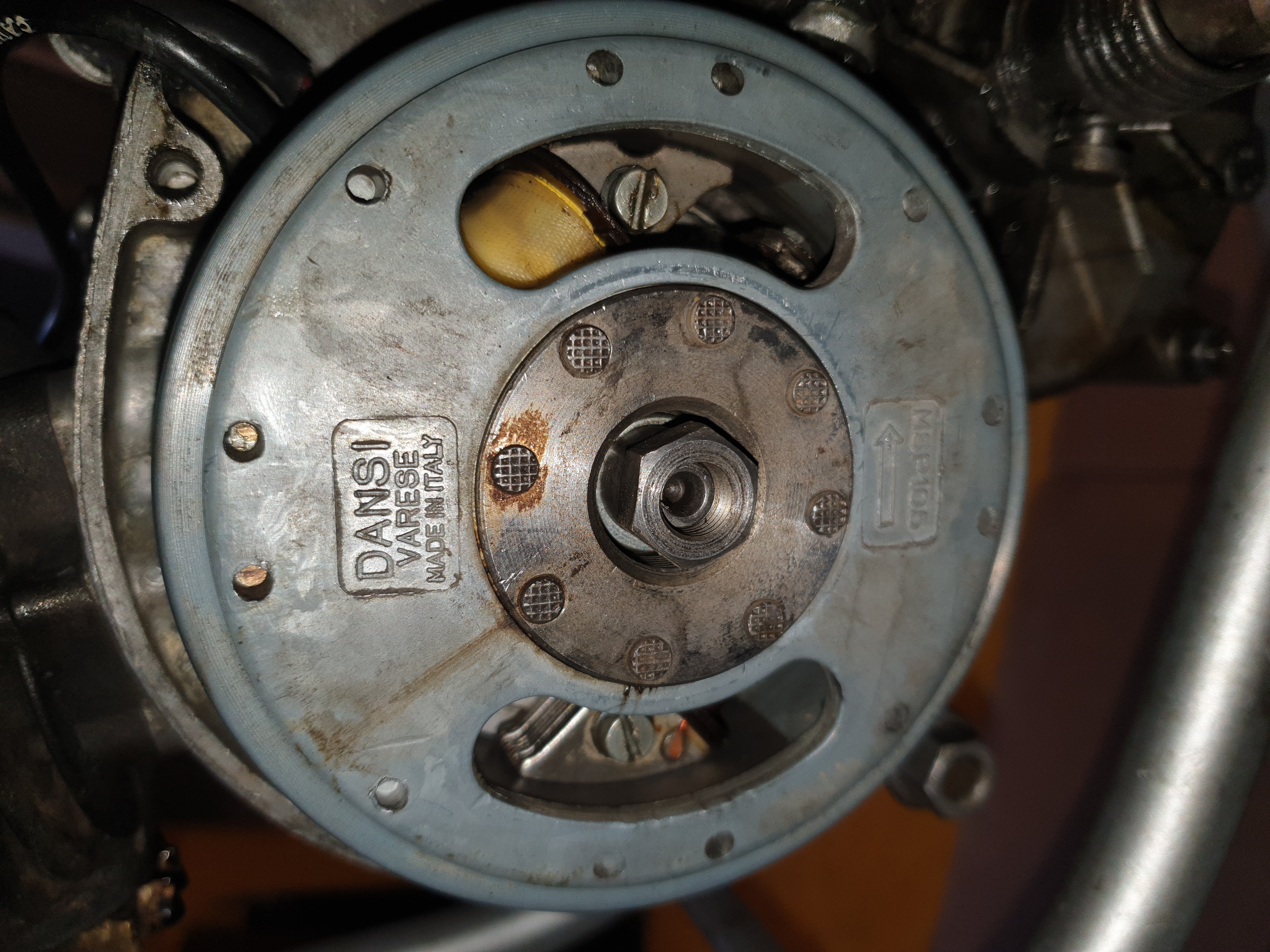

Hier sind Fotos von meiner Zündanlage<br /><br />-- 30.04.2021 14:31 --<br /><br />

Steht doch drauf, Dansi und die Nummer. Da hab och leider nichts vergleichbares.
Schade, im Netz finde ich auch nichts über das verbaute Modell
