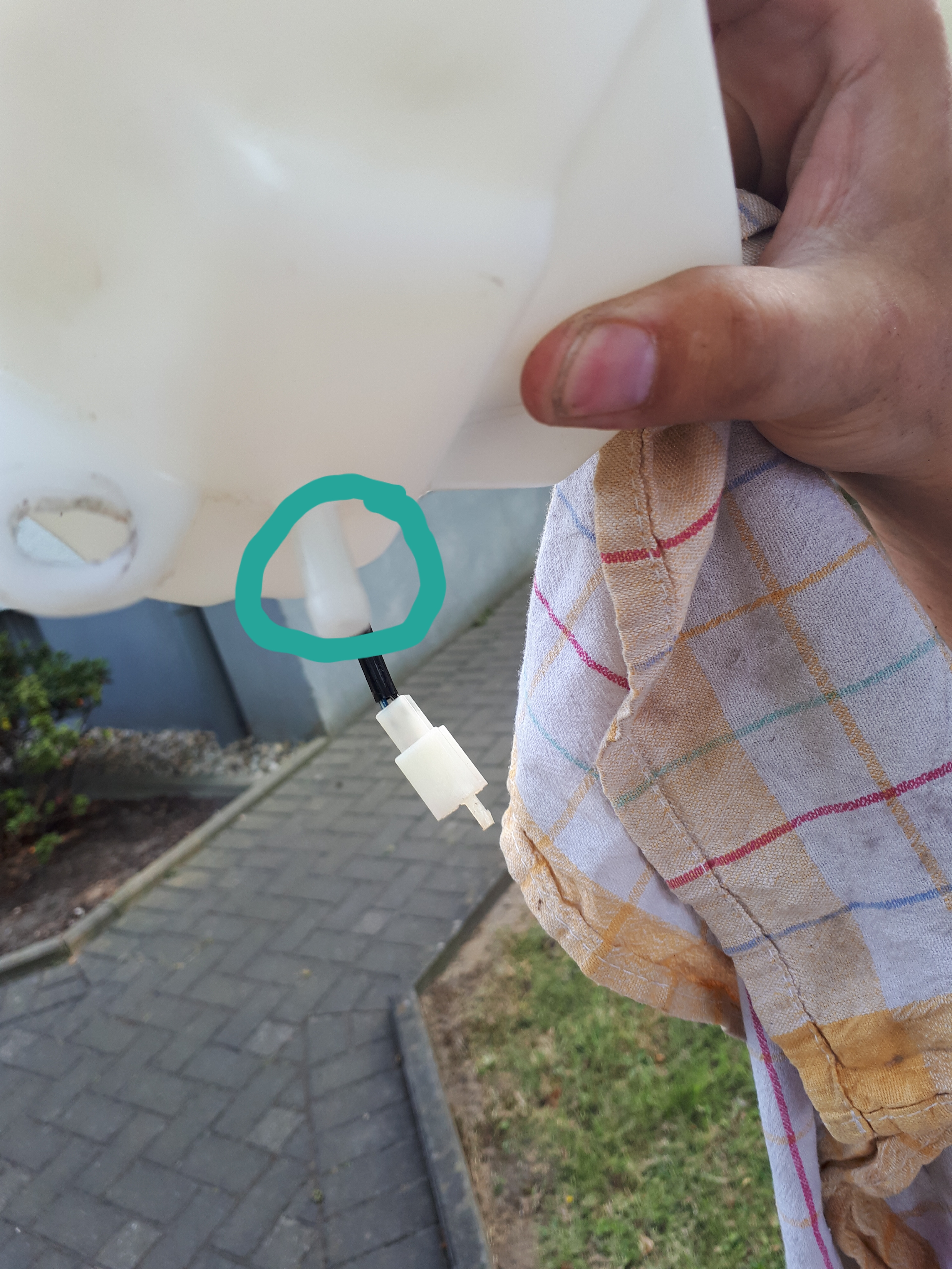

Das eine Problem gelöst und schon das nächste. Ich habe den Schlauch vom 2 Takt Öl Behälter neu gemacht da morgends eine kleine Pfütze 2 takt öl unter dem Roller war. Also neuer Schlauch und neue Schellen. Jetzt nach ein paar Tagen wieder das gleiche . Diesmal ist der ganze Schlauch von vorne bis hinten mit Öl beschmiert. Also Plastikabdeckung vom lüfterrad abgemacht es scheint dicht zu sein obwohl alles voll 2 takt öl ist . Ich bin Ratlos , wo kommt das Öl her ?
Bin für jeden Tipp dankbar ?
Lg

So neuen Schlauch und neue Schellen und ein bisschen gefahren. Nach 30 Minuten fing es sich an der Stelle wo der Schlauch auf dem Öltank drauf ist sich irgendwie raus zu drücken. ????
Das war mit dem alten Schlauch und Schellen zu Festschrauben auch, da dachte ich noch der Schlauch ist kaputt. Ich habe den Öltank ausgebaut und mit Druckluft versucht zu schauen ob der undicht ist hat, aber ist dicht.
Hat jemand eine Idee ? Kann da soviel Druck entstehen das der das mit Gewalt da raus drückt ?<br /><br />-- 24.07.2018 17:26 --<br /><br />
. Von oben angefangen. Irgendwo wird's feucht...
