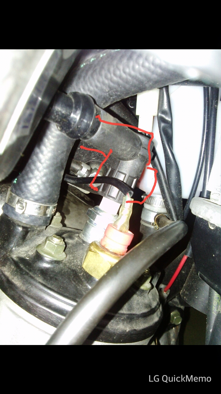

Was ist das ober der Zündkerze ich bekomm das Teil einfach nicht runter...
Das "Ding" ist der Zündkerzenstecker, über den kommt der Strom für den Zündfunken an die Zündkerze.
