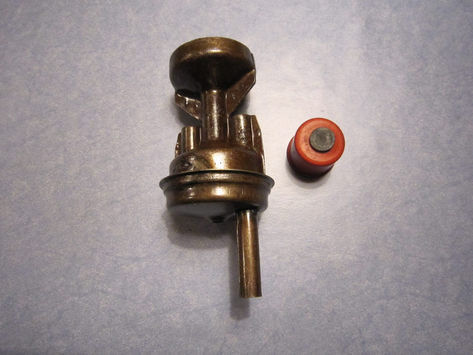

ja, der schalldämpfer ist festgeschmoddert.
zur befüllung vom auspuff zur flüssigen reinigung,
hab ich gärstopfen in allen grössen.
aufstecken und dicht, bislang bei allem gift, was ich reingekippt habe.......
für die winzer ist ja da ein loch für ein glasröhrchen drin.
da muss dann vorher noch ein kleiner gummistopfen rein.
