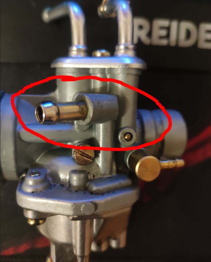

Habe dann fest gestellt das ein anderer als der originale Vergaser verbaut ist, der den Schlauch abklemmt, so das nicht genug Sprit ankommt. Der Spriteingang sitzt so das der Luftfilterkasten in abwinkelt. Wollte dies mit einer Feder außen um den Schlauch abwehren, klappte aber nur für ein paar KM.

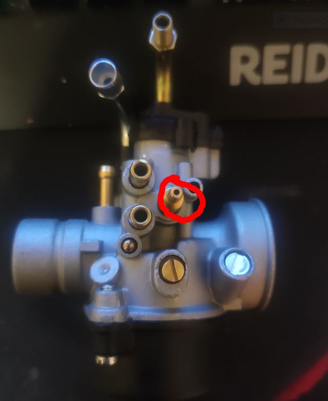

Gesagt-getan, gestern den neuen Vergaser montiert, .... mit dem Ergebnis: Nichts geht mehr! - Er zündet, aber ich glaube es kommt gar kein Sprit in den Vergaser. .... Was habe ich falsch gemacht, oder wie schliesse ich überhaupt die Schläuche an? Kann das (siehe Bild, rot umrandet) wirklich die Spritleitung sein an den der Kraftstoff einfliessen soll? - Das links davon ist eine Vergaserheizung die am Kühler wohl angeschlossen werden kann, aber nicht muss.
Ich denke eher das der Sprit doch durch die Leitungen oben auf dem Vergaser (siehe Bild, grüne Kennzeichnung) rein muss.
Wenn mir da jemand helfen kann und die genaue Belegung erklärt, wäre ich sehr dankbar. Langsam wird das Wetter und mich juckts fehlerfrei durch die Gegend zu kurven.

die Benzinleitung muss an den grossen, senkrecht stehenden Anschluss, der mit einem Strich gekennzeichnet ist.
Der mit zwei Strichen markierte Anschluss müsste der Unterdruckanschluss für den Benzinhahn sein, wenn der gesteuert ist.
Ansonsten sollte der verschlossen werden.
Vergaserheizung solltest du kurzschließen.
Der rot eingekreiste Stutzen dürfte der Ölanschluss sein.

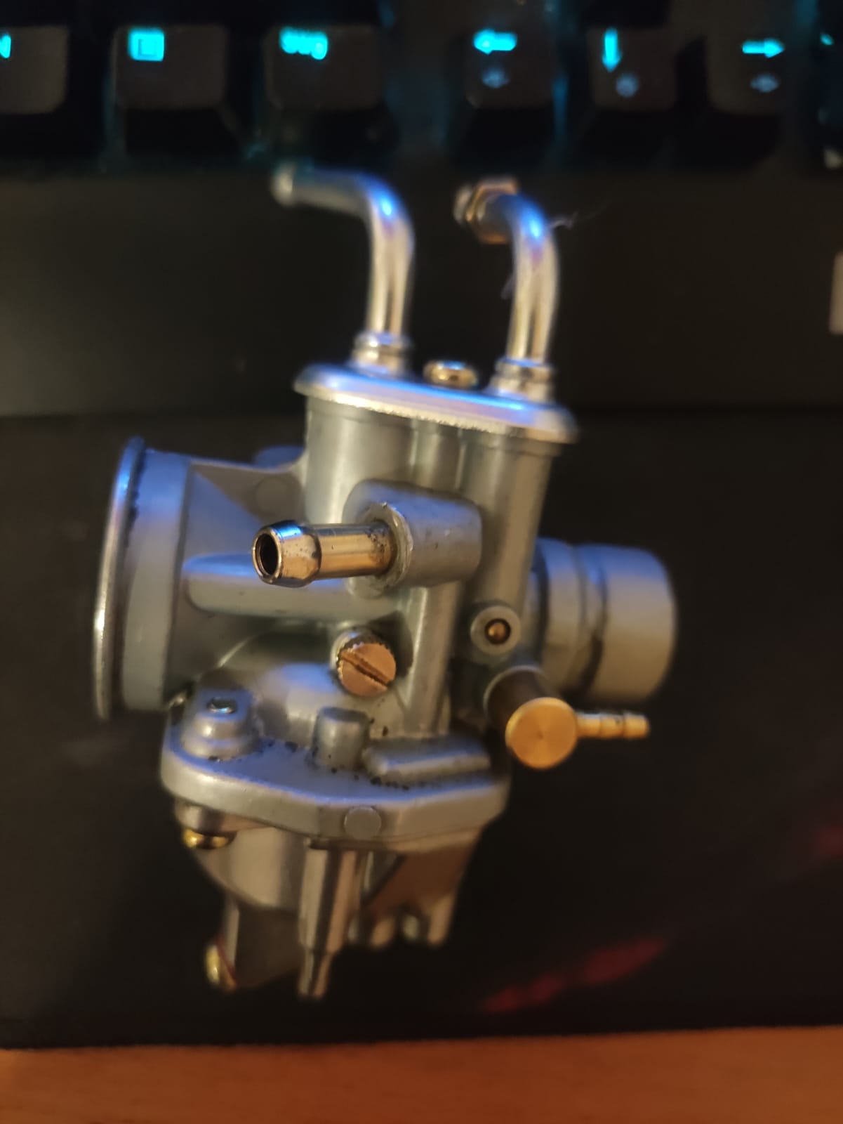

Ich hatte ja angenommen das es der originale ist, leider :-(
Hab sehr lange gegooglet um einen "passenden" zu finden und wenn ich wüsste wo es den richtigen gibt (auch gebraucht) würde ich den kaufen. Mir geht es dabei weniger um die Mehrleistung; ich würde mich mit 45/50 km/h zufrieden geben.
Also müsste ich mit diesem Vergaser auch einen anderen Auspuff einbauen, wäre wahrscheinlich machbar (auch finanziell).
Könnte das auch der Grund sein weshalb sie nun nicht mehr starten will? Motor will, aber springt nicht an.
Meine nächste Frage wäre aber: Was ist mit "Steuerzeiten" gemeint?
Wie gesagt: Meine Kenntnisse beruhen noch aus Zeiten von Mofas & Mopeds von vor über 35 Jahren.
Es fällt mir nicht schwer etwas auszubauen, zerlegen und es rückwirkend wieder zusammen zu setzen. Aber es ist eben die Routine die mir fehlt und wo ich etwas Anleitung gebrauchen könnte.
Um es mit einem Beispiel zu erklären: Ich habe es tatsächlich zuerst geschafft den Chokebautenzug am Vergaser in den Eingang vom Gaszug zu quetschen. Schlimmer wars den wieder raus zu bekommen, als ich es bemerkte.
Ehrlich gesagt bin ich fast so weit den vorherigen Vergaser wieder einzubauen und nur nach nicht knickbaren Schlauch in der Form zu suchen. Wie gesagt: Da war "nur" der Luftfilterkasten im Weg und hat den zu geknickt. Zumal der auch noch sehr neu aussieht (Bilder). Der Abstand zum Luftfilter wäre eben nur 1 cm und ich müsste mir etwas einfallen lassen, ob es nicht Kickstücke dafür gibt.

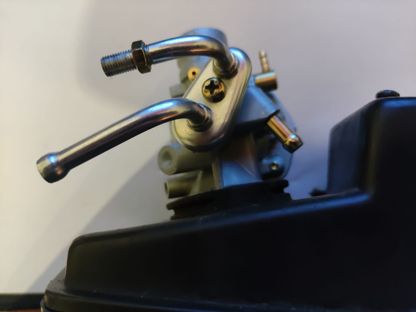

So, habe das, wegen der Lichtsituation, mal hier am Schreibtisch fotografiert.
So habe ich ihn gekauft und er sprang an, fuhr etwas, aber der Spritschlauch war aufgerissen und es lief am Anschluß alles raus. Man schob es auf die lange Standzeit. Wahrscheinlich war ich zu blauäugig.
Von links kommen sämtliche Leitungen & Schläuche, unten rechts ist Spriteingang. Wenn der Benzinschlauch dazwischen angeklemmt wird hat er knapp 1 cm um nach oben/unten abgeleitet werden zu können und dann kommt ein leichter Knick rein (auch mit Feder drum, aber die macht es eig noch enger an der Stelle).
Wenn ich da nun einen kleineren Luftfilter montiere wäre nichts mehr was den abknicken lässt.
Nur ob das der (alte) Vergaser mit macht weiß ich nicht. Wäre evtl eine Einstellungssache am Vergaser, denke ich.
Dann verbaust du entweder den Luftanschluss oder baust dir einen Krümmer für den Kraftstoffschlauch.
