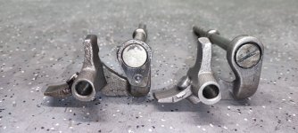

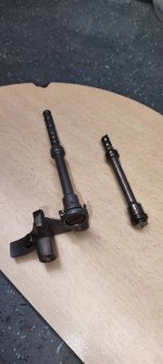

Es gibt bei Zündapp zwei unterschiedliche Bauarten für den kpl. Ziehkeil des 5- Gangmotors. Du hast die normalerweise genietete Version. Eventuell war der Niet locker und ein Spezialist hat dann einen Schweißpunkt gesetzt. Der Ziehkeil selbst soll locker im Schaltschieber sitzen.
Der Verschleiß an deinem Ziehkeil kommt sehr wahrscheinlich von einer schlecht eingestellten Fußschaltwelle(Schaltung).
Die Einstellung der Schaltung ist in 2 Minuten erledigt, also nicht verrückt machen lassen.

Es ist wurscht welche Version. Es passen beide. Bei der 517er gabs den Ziehkeil nur komplett mit Schaltgabel. Ab 530 gabs das Ziehkeil auch einzeln. Deshalb wird das auch genauso angeboten und funktioniert einwandfrei.
Ob das Einstellen schnell geht, oder nicht ist auch wurscht. Man muß es aber machen, sonst gehts in die Hose, bzw. kaputt.
