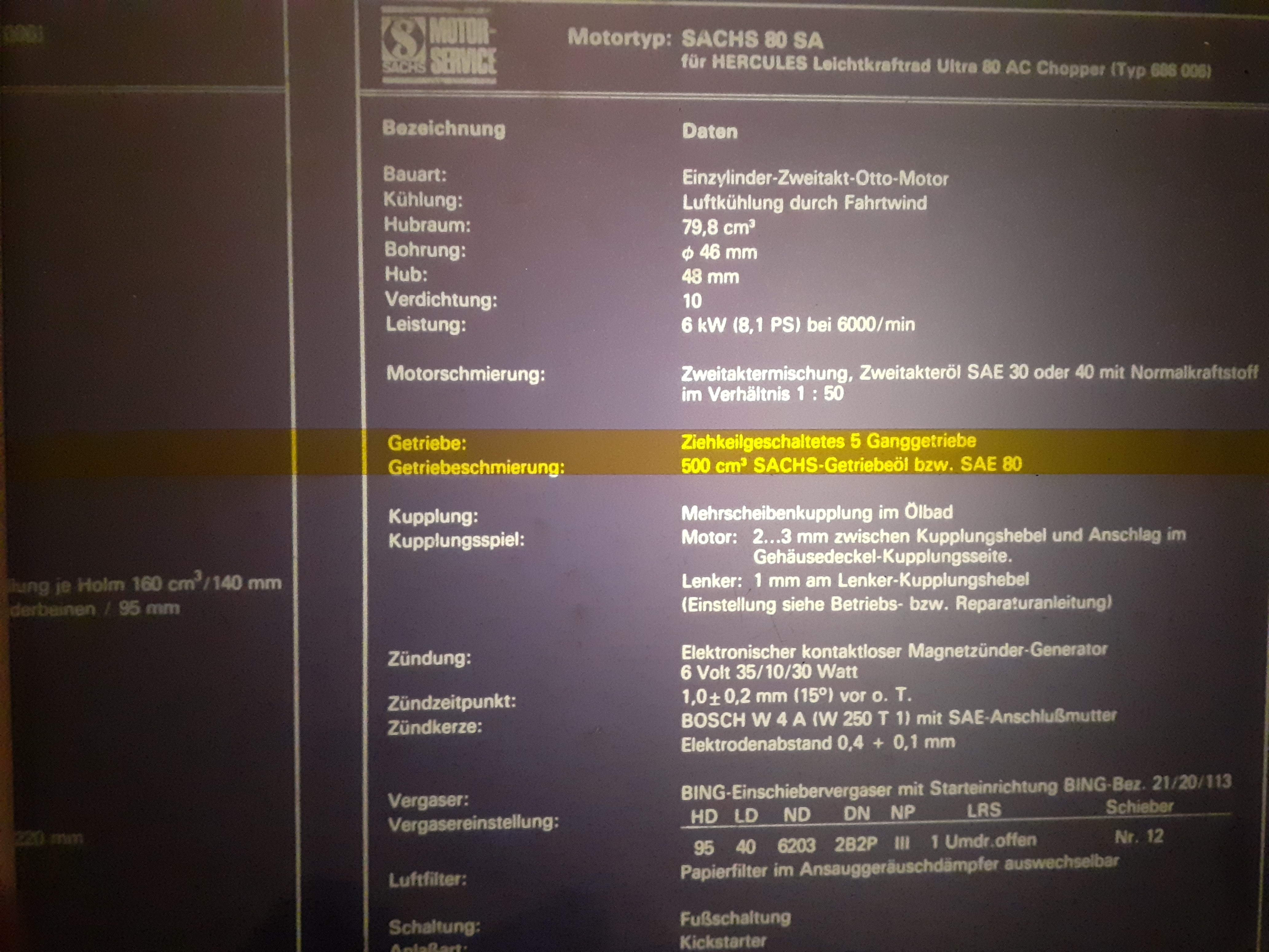

matt21":2ybz3u2o schrieb:Moin,
Liegt bei 1 +-0,2mm vor OT, das entspricht 15 Grad.
Gruß Matthias
