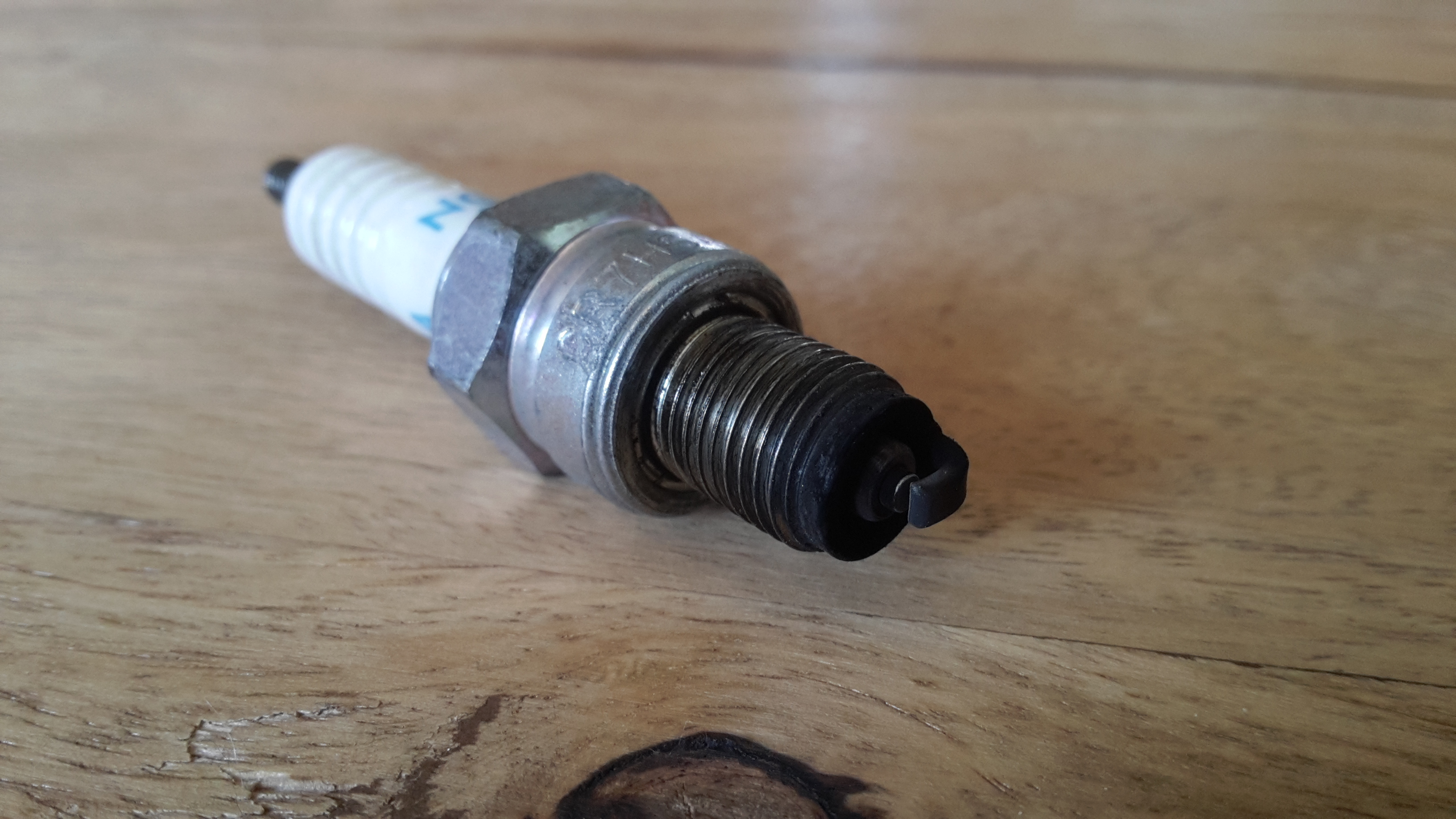

Ich habe mal ein Foto von der Zündkerze gemacht. Er scheint eine Spur Fett zu laufen? Finde ich jetzt aber nicht dramatisch? Fett laufende Motoren laufen kühler und halten länger... Spritverbrauch so 3,5L / 100km, quasi nur Vollgas (was auch sonst bei 50ccm).
