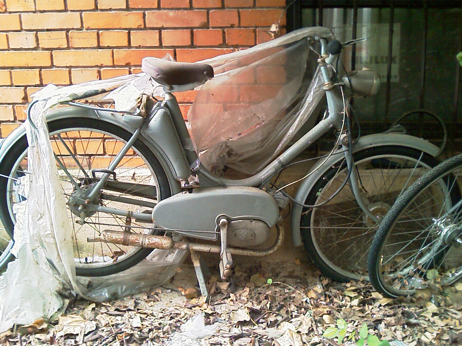

dem Bild nach sieht die Maschine ziemlich komplett aus (das der Tank fehlt ist ärgerlich, aber auch kein Beinbruch, sowas lässt sich auf Veteranenmärkten auftreiben), die Technik ist ja Massenware von daher sehe ich da nicht so das große Problem ...
da dürfte sogar der Lack zu retten sein, die Chromteile in die Galvanik ist hier wohl der größte Posten im Renovierungsbudget
wirklich selten sind die Teile nicht, aber sie sehen eben auch nicht an jeder Hausecke ... ich würde hier den rein finanziellen Wert eines gut renovierten Exemplars mir Originallack mal bei etwa 2.500 Euro sehen

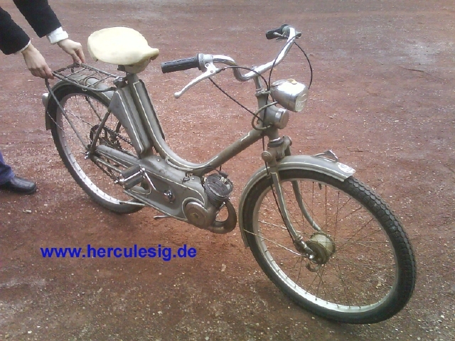

Soweit ich das sehe, befindet sich der Tank garnicht an der üblichen Stelle, denn bei dem Bild, dass ich gepostet habe ist er dort auch nicht zu finden.

Der Tank ist bei diesen Fahrzeugen durchaus "an der üblichen Stelle", am Sattelrohr nämlich (wie bei vielen Hilfsmotorkonstruktionen), beim Scheunenfund scheint dem Bild nach aber die linke Hälfte zu fehlen, das kann aber auch täuschen.
Der Tank besteht bei diesen Farhzeugen ja aus zwei Hälften von denen eine (hier die linke) ein kleines Werkzeugfach enthält. Auf dem Bild vom Scheunenfund sieht das für mich halt so aus als würden die Klammern fehlen die diese Seite festhalten.
