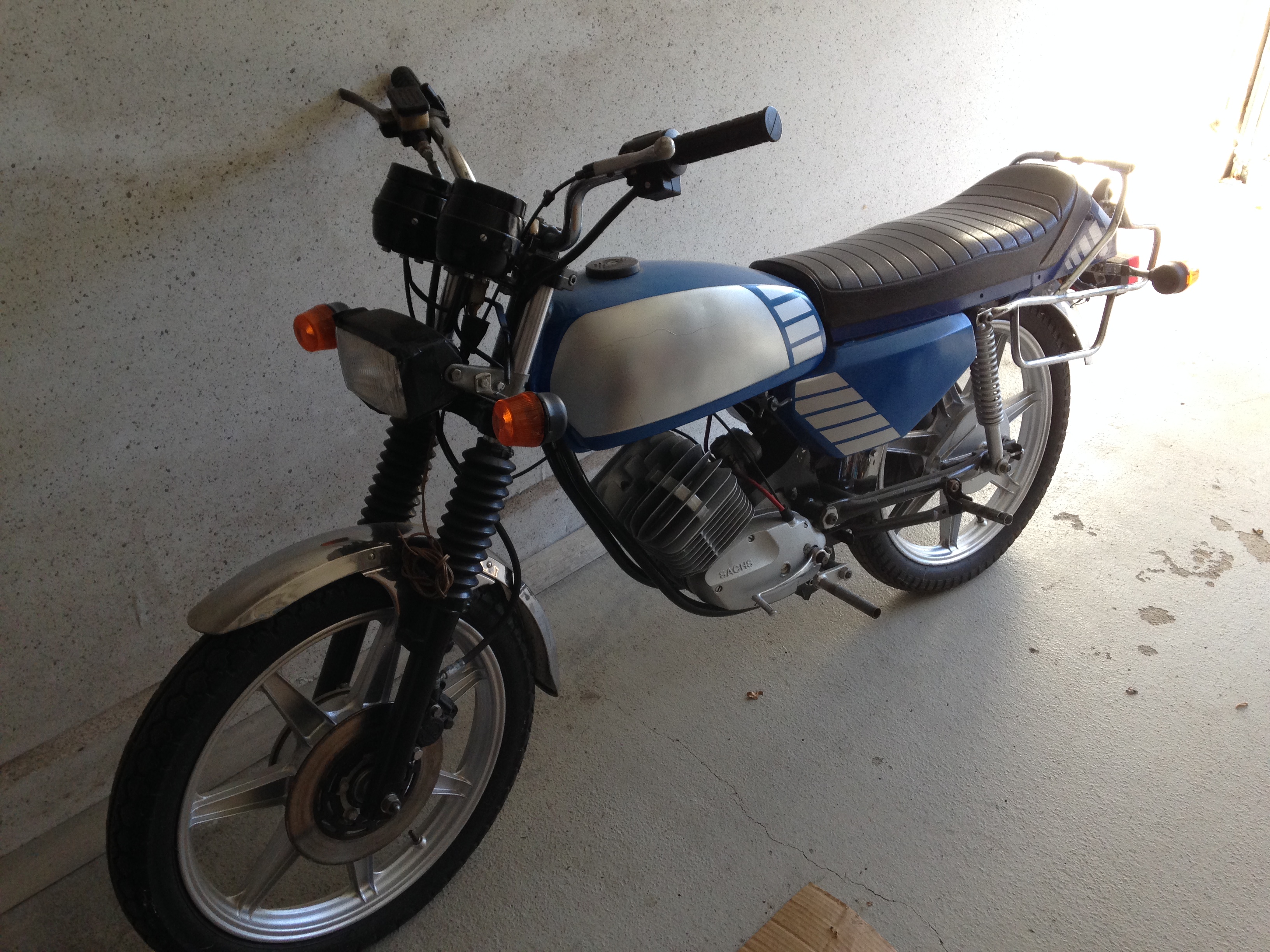

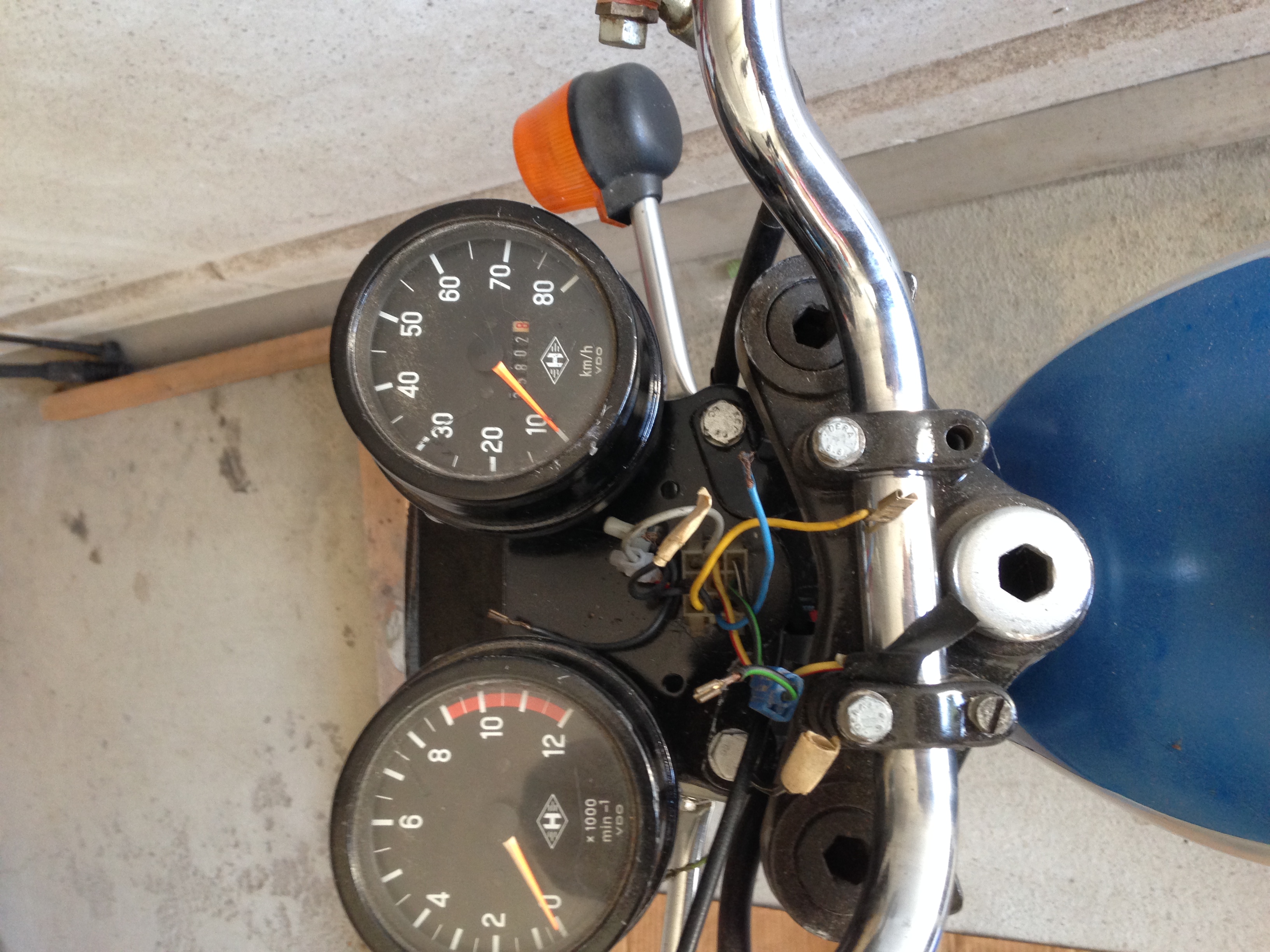

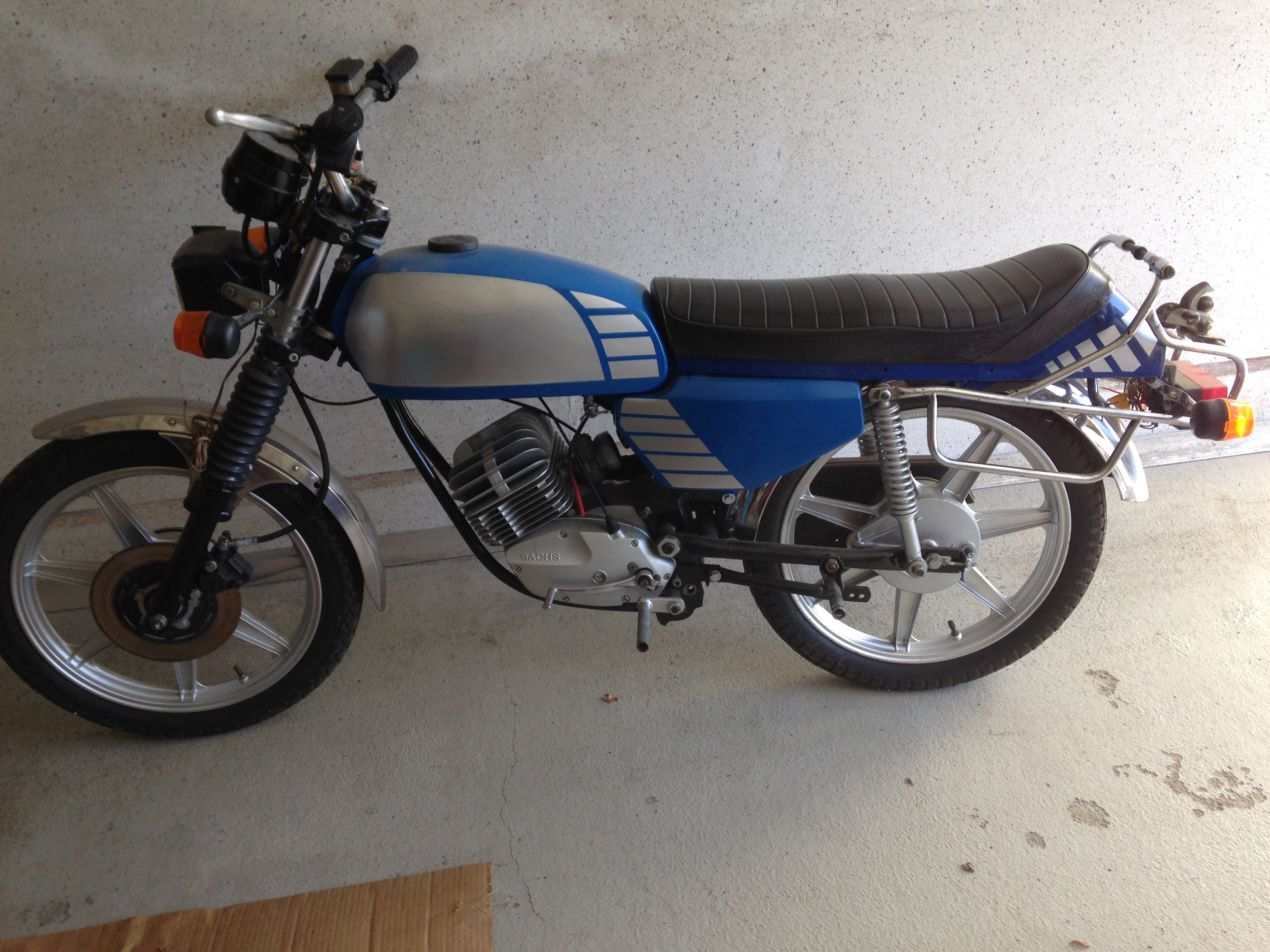

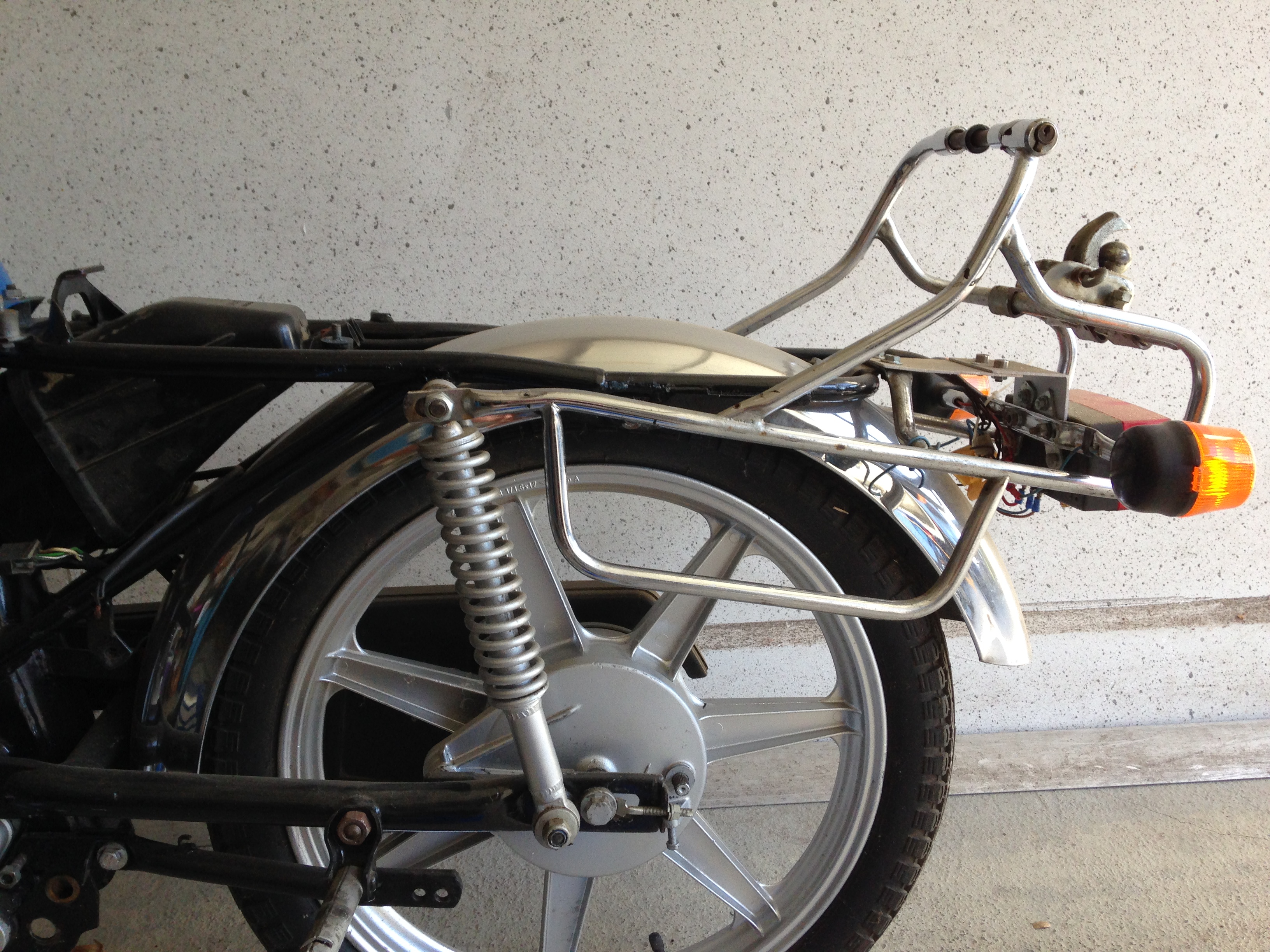

Hab mir heute eine Supra 4GP zugelegt, jedoch mit vielen Zündapp Teilen.
Der Motor ist auch nicht mehr ok und das Rahmenheck ist verbogen und...
Mal schauen was das wird???

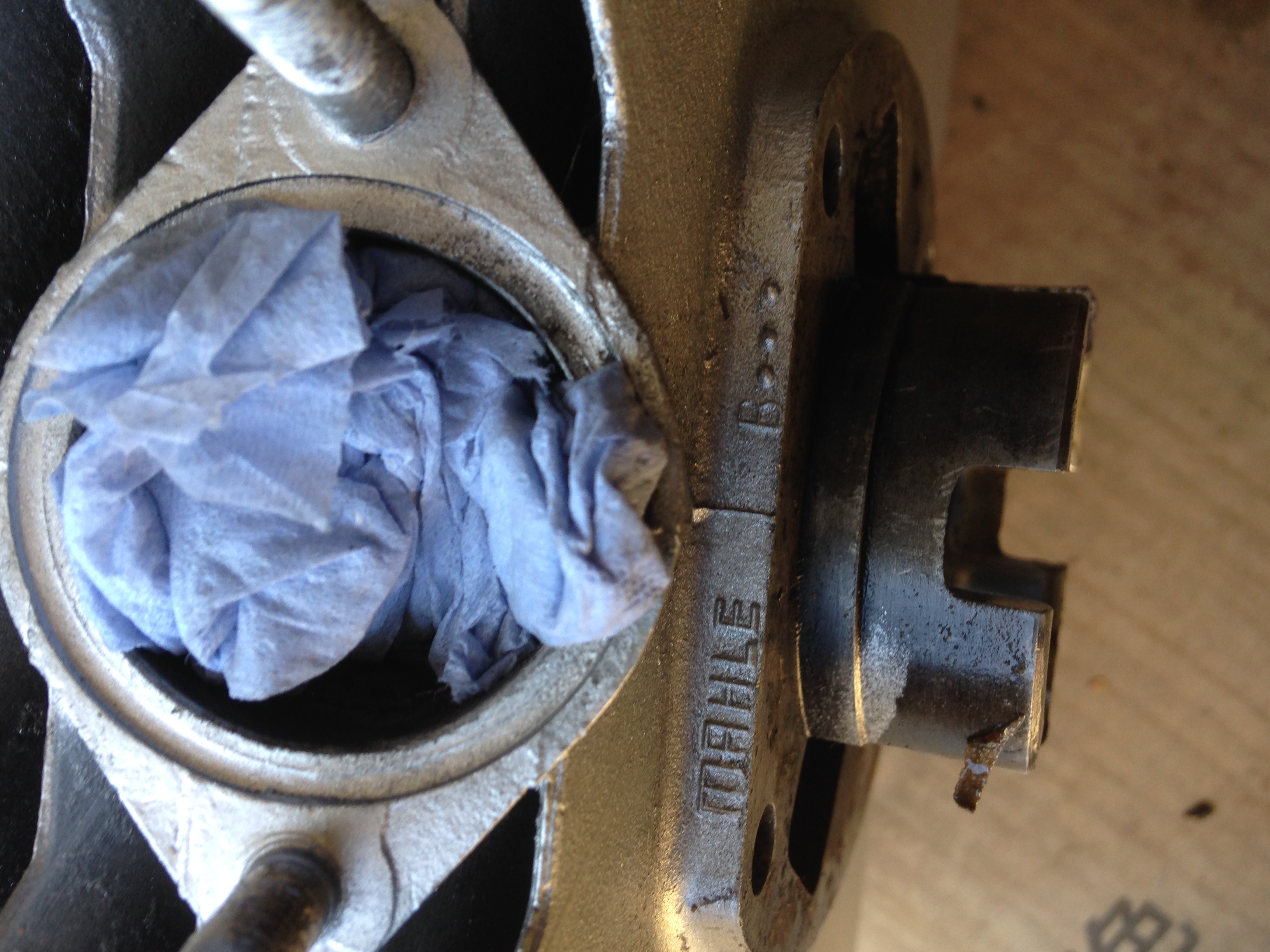

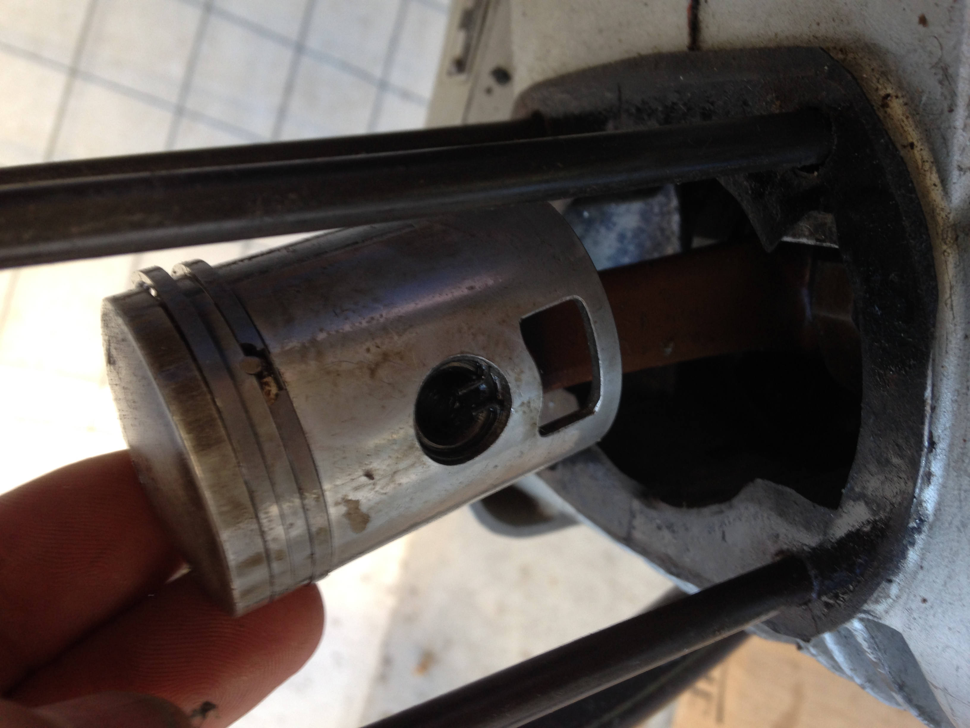

Hab mal den Zylinder runter und ein paar Bilder gemacht.
Kolben?
Gehören die Teile zum CKF501 Motor?
Das Pleuelstange hat viel Höhenspiel also Schrott!

Der Kolben gehört nicht da rein. Für später: Den Kopf IMMER (!!) mit einer Plattendichtung versehen, ohne O-Ring.
Auf dem Zylinder oben in einer Ecke steht der Tol.-Buchstabe. Wenn dort meinetwegen C steht, dann braucht man auch einen passenden C-Kolben von Mahle.

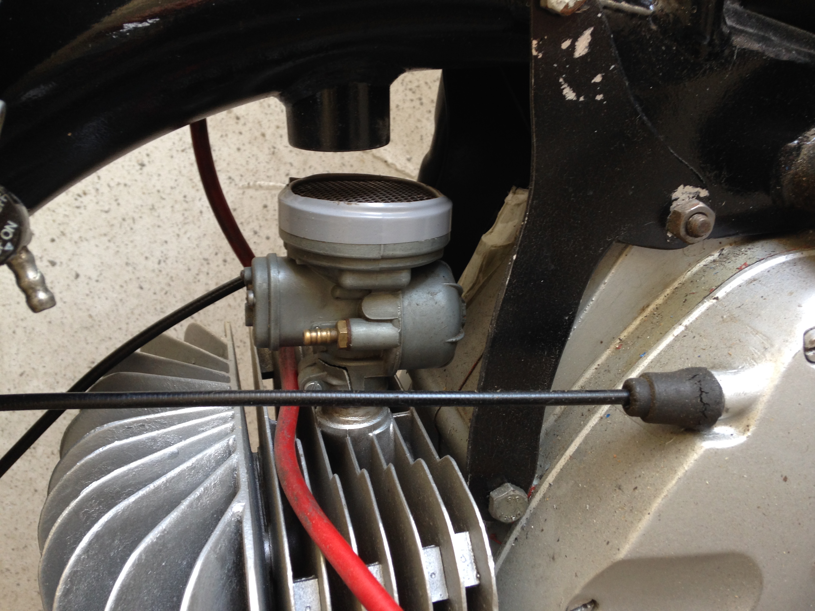

Der Vergaser ist übrigens auch falsch. Der richtige wäre ein Bing 17/14/101.
Danke Holger!
Der Vergaser ist auch Schrott, da das Gehäuse gerissen ist.
Ist es normal dass der Kopf rechts und links ein paar Millimeter breiter ist als der Zylinder selbst?
Durchschalten lässt sich das Getriebe auch nicht. Die Schaltwelle bewegt sich beim Betätigen nach aussen.
Wie's aussieht wird das wohl ein Teilespender.
