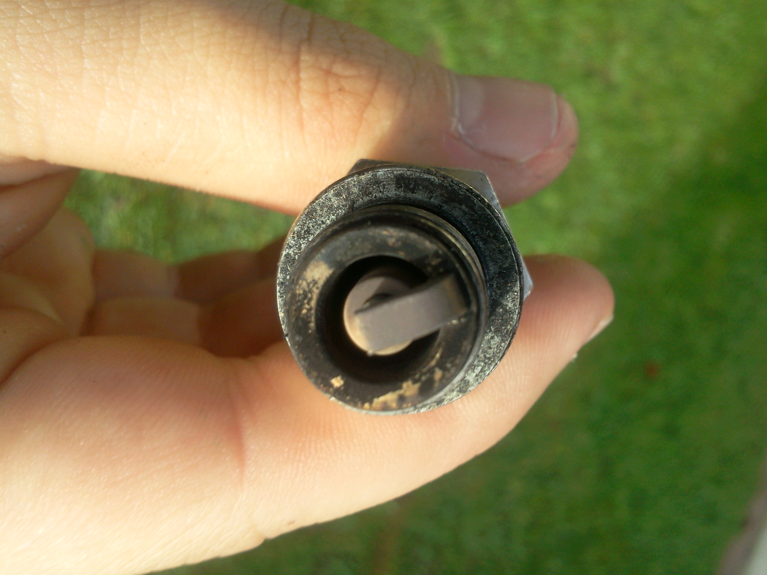

hi,
ich hab mir letztens mal nen rennluffi zugelegt. Dazu ne 62er HD.
jetzt wollt ich mal fragen wie ihr das zündkerzenbild beurteilt.
KillaBilla50 :D
Sieht für mich ein Tick zu dunkel aus. Richtig schön Rehbraun sagt man doch immer. Vielleicht Nadeleinstellungen durchprobieren?
Wie läuft die Maschiene den?
Wenn sie läuft, dann nicht schlecht aber sie springt nur seeehr schlecht an wenn sie die nacht über gestanden is.
gruß
KillaBilla50
Meiner Meinung nach ist das Gemisch wahrscheinlich gut, ich vermute, dass deine zündung nicht richtig eingestellt ist und daher nicht bei der höchstverdichtung zündet, sondern etwas früher ?
ich hab meine prima mit nem sportluffi und ner größeren düse aufgerüstet. zündung könnte aber auch
verstellt sein.
