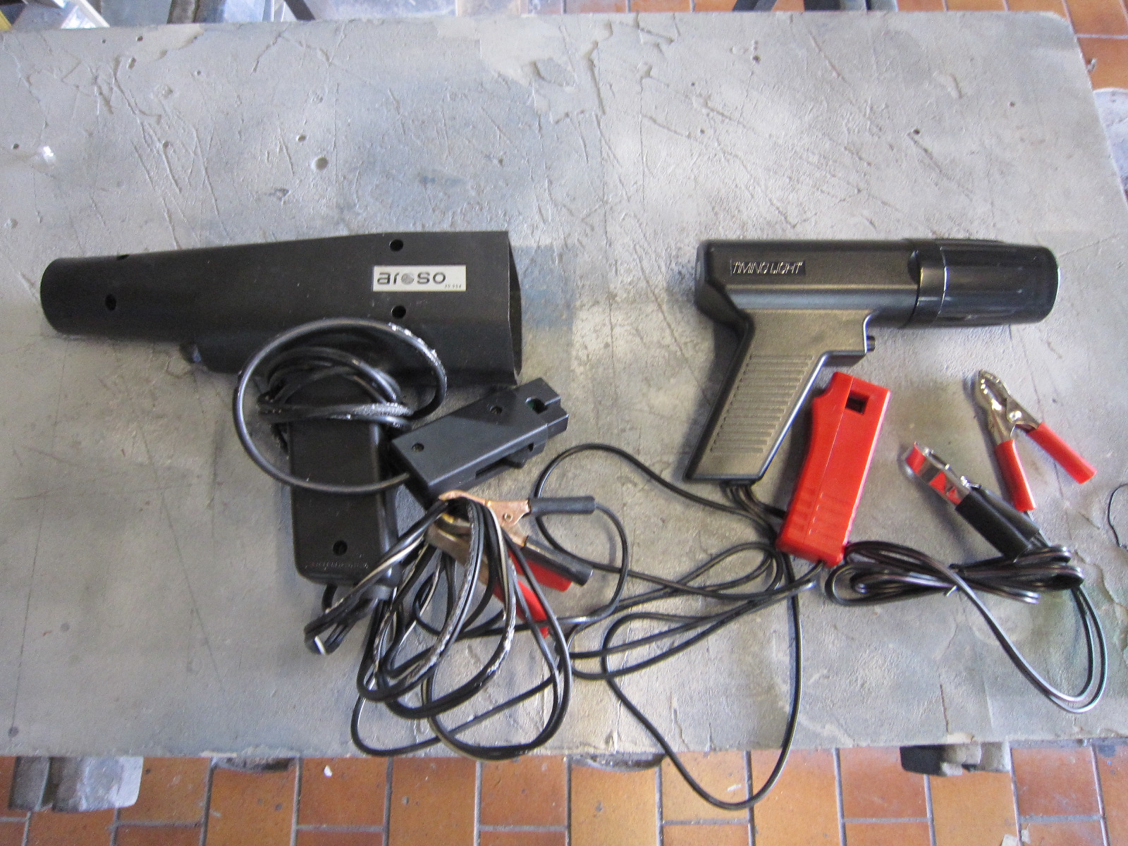

nach über 30 jahren, ungezählten autos und noch mehr mopeds,
ist meine aroso pistole kaputt. :-(
neue xenon birnchen dafür gibts nicht mehr.......
also neukauf.
mit etwas handeln für 23,62e inkl. dhl versand.
mal sehen, wie lange die aushält, 30 jahre hab ich ja auch nicht mehr. ;-)
funktionstest bestanden!!!
aber die batterie klemmen werden es kein jahr überleben.
das 0,5mm blech kann man mit daumen und zeigefinger
zu ner glänzenden mini frikadelle kneten.
nun hab ich die massiveren, alten klemmen dran gemacht.
mal sehen......

Ich glaube, ein Nachbar hat auch noch so eine Aroso mit defektem Gehäuse rumliegen. Soweit ich weiß funzt die noch. Wenn du Interesse hast, kann ich ja mal nachfragen
schade, zu spät.
die aroso ist schon beim müll
und die klemmen an der neuen.
Mit der kleinen Timinglight hast Du eine sehr einfache und zuverlässige Technik gekauft, welche allgemein zuverlässig funktioniert.
Die ist zwar vom Blitzlicht nicht die hellste aber das wichtigste ist, sie lügt nicht weil keine aktive Elektronik integriert ist, welche Signalzeiten verfälschen kann!
PS: Bei meiner habe ich schon vor vielen Jahren eine XT-60 Steckverbindung angelötet und die wird überwiegend von einem 12V 60Watt Netzteil versorgt! Akkus sind für mobilen Einsatz aber garantiert nicht für die Werkstatt bestimmt.

ja, das blitzlicht ist nicht das hellste.
aber ohne volle 9 röhren rundumbeleuchtung,
nur mit der mittelröhre,
sehr gut sichtbar.

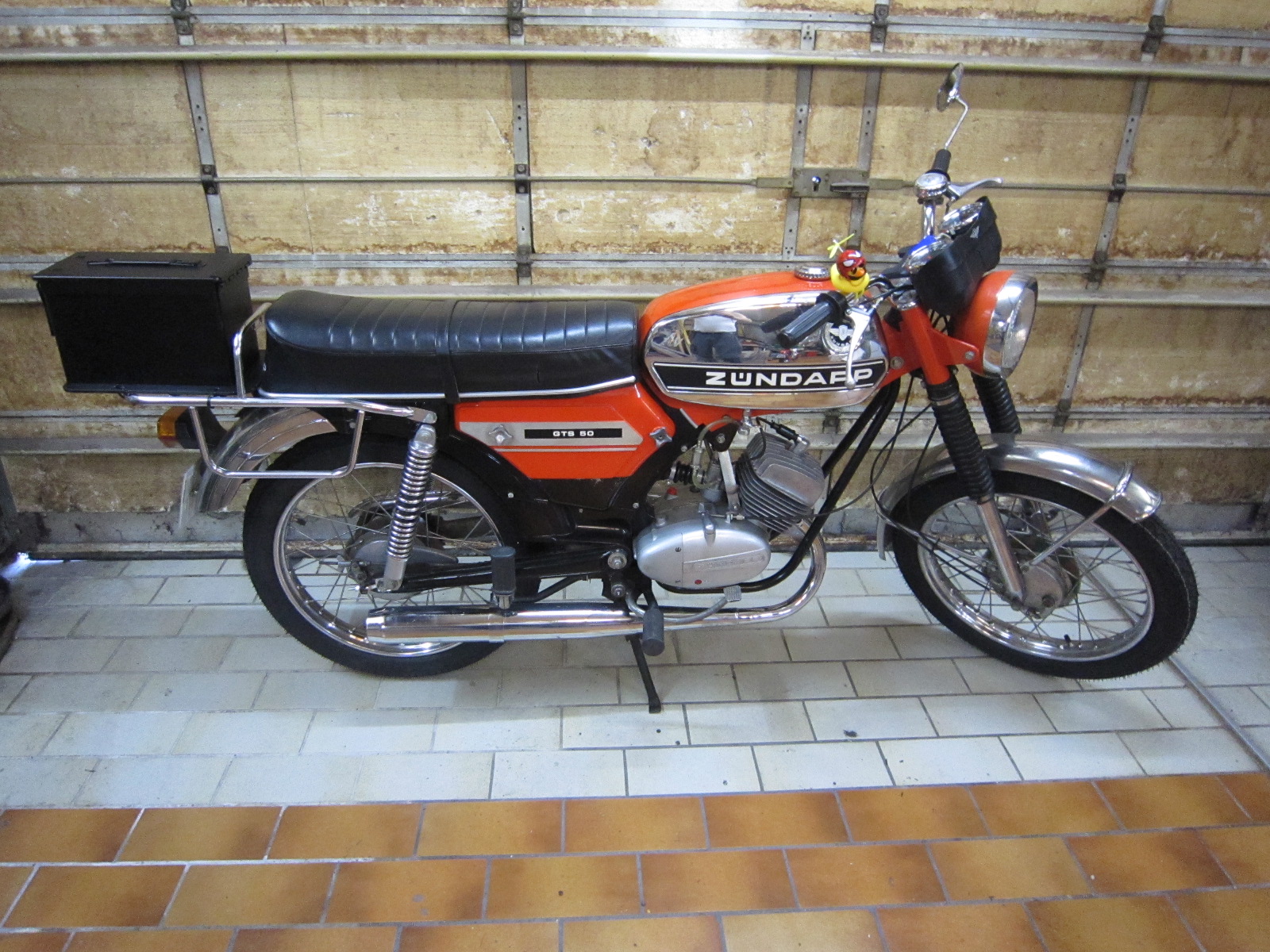

ein 4 gang fusszappler mokick für den ömm nächste woche fit gemacht.
den kw simmering unter der zündung zwingend erneuert.
wenn schon alles zerlegt ist, nach 12200km, auch den ub und kondensator
gegen neue von bosch teile getauscht.
geiz ist geil, rechnet sich längerfristig nie!
der neue blitzer erfüllt seinen zweck.
hell genug, auch bei hellem umgebungslicht.
bin zufreiden!

Ich nutze diese Blitzlampe schon seit über 20 Jahren, weil damals noch in Schillig bezahlt. Erfahrungsgemäß sind die meisten Original Bosch Unterbrecherkontakte noch in einem ausreichend guten Zustand zum reinigen und wiederaufbereiten, im Gegensatz zu vielen Nachbauteilen welche im Neuzustand schon unbrauchbarer Sondermüll sind!
An Mopeds mit max. 7000 Upm Höchstdrehzahl hielten neue Unterbrecherkontakte nicht selten 20000 Kilometer, dafür braucht man heute viele Jahre. An zahlreichen Nachbauteilen mit Kunststoff Reibklötzen ist sehr fraglich, ob solche jemals mehrere tausend Kilometer durchhalten?
hallo ewald!
ja, mache ich in der regel auch.
die noch vorhandene länge vom pertinax schleifnocken messen
und die kontakte glätten und säubern.
aber diesmal wars nicht möglich.
der ub war krumm und schief und fast unbeweglich.
wahrscheinlich ein grosser schraubendreher
zum gegenhalten vom polrad???
ist mir erst mit der zündung in der hand aufgefallen.
aber wurscht egal.
des einen dummheit ist dann meine aufgabe und mein spass....... ;-)
Wenn nur der Amboss mechanisch verbogen wurde, kann man das in vielen Fällen wieder ordentlich ausrichten. Ist allerdings die Blattfeder von Flugrost durch Essigsäure gezeichnet dann weg damit, die könnte jederzeit brechen und dann muss man das Moped schieben.
Das war so ein Kandidat für eine alte Zündapp KS50 Typ 517 wo die Lichtspule schon stark von Essigsäure gezeichnet war und ein Vorbesitzer bereits einen neuen Unterbrecher montierte. Dort wurde zum Justieren der Amboss erheblich verbogen, weil die Schlitzschraube derart vermurkst war, dass man sie nicht mehr öffnen konnte. Diesen recht frischen aber noch einen von älteren (guten) Unterbrechern habe ich mechanisch wieder bestmöglich justiert und den unbrauchbaren Einpresskondensator außerhalb der Zündgrundpllatte verbannt. Weil auch die Eisenkerne von 6V 25 Watt Licht und 6V 4 Watt Rücklichtspule schon stark verrostet und die Wicklungen so gut wie tot waren, verband ich gleich das notwendige mit dem nützlichen. Eine jüngere ausgediente Lichtspule wurde für 12V 36 Watt Generatorleistung optimiert und damit eine 12V 25/25 Watt Biluxlampe und das Rücklicht mit Wechselstrom versorgt, so wie ich das öfter für GTS 50, alte KTM Mopeds mit 6V 19-10/5 Watt Magnetzündergeneratoren usw. realisiere.
Ein kompakter LiFePO4 Akku versorgt zusätzlich das Bremslicht mit Gleichstrom und die eingesetzte 12V 15 Watt Kugellampe kann man von ihrer Lichtstärke auch als Bremslicht bezeichnen. Der nötige AC/DC Spannungs/Laderegler, kostet nur wenige Euro!
