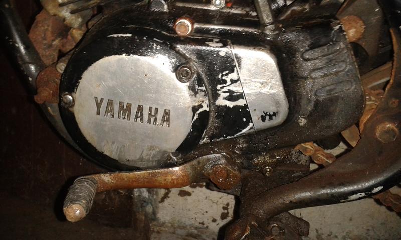

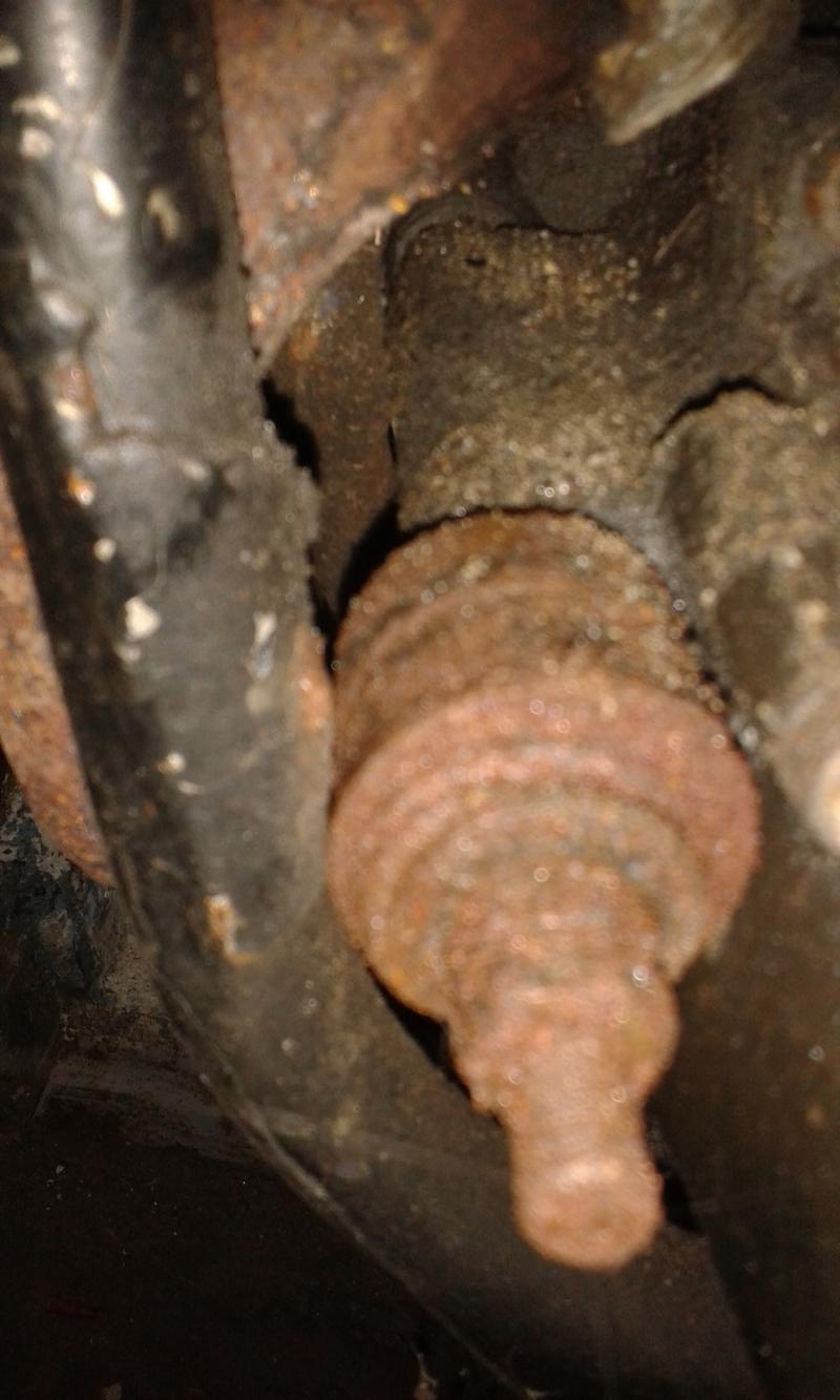

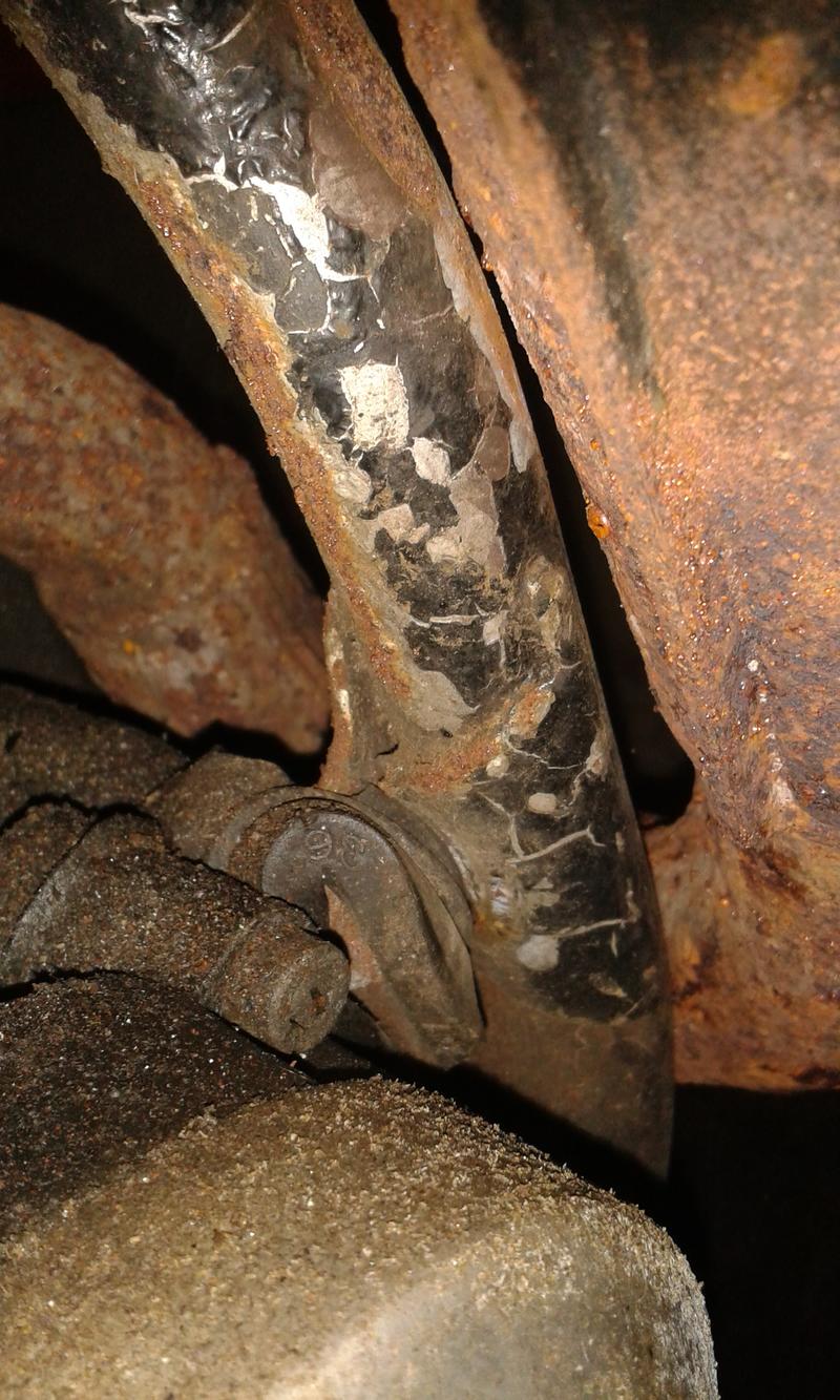

Ich Stell mal ein paar Bilder ein, bevor ich an den Pranger gestellt werde ich finde mit der Verkehrsicherheit hat dies nichts zutun.

oh ha! Das ist ja ganz schön stark rostig. Ich würde alles abbauen und entrosten. Danach erst mal schauen, ob es keine Durchrostungen oder Brüche an der Rohrstruktur gibt. Wenn diese soweit in Ordnung ist und auch der Rahmen nicht verzogen ist, Sandstrahlen, die Halterungen schweissen und neu lackieren. Beim Wiederaufbau gleich alles andere schick machen.
Wobei die Frage ist ob es den aufwand noch lohnt und die Maschine nicht besser zerlegt im Ersatzteillager besser aufgehoben ist.
Mag sein, dass ich da nen Sicherheitstick habe, aber ich habe schon einen Rahmenbruch bei nem Kumpel erlebt und das wäre beinahe echt ungünstig ausgegangen. Seitdem bin ich vorsichtig.
schöne Grüße Sebastian
