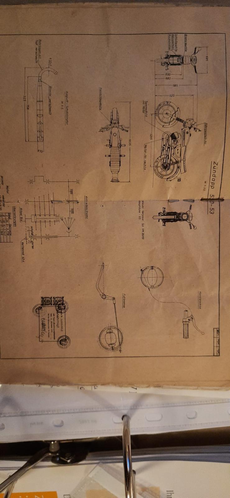

Die Gabel steht komisch. Kann täuschen, aber sieht so aus als ob der Steuerkopf nicht mehr im richtigen Winkel steht. Ich würde hier genau prüfen, Lenker gerade stellen und genau prüfen. Dazu das Typblatt und original Bilder nehmen und vergleichen. Möglicherweise hatte das Moped schon mal einen Unfall.
In den Papieren ist der Radstand mit 1235mm eingetragen.
Das einmal nachmessen.
Ansonsten auch prüfen, ob es Fehlteile gibt und wie die Ersatzteilversorgung dafür ist.

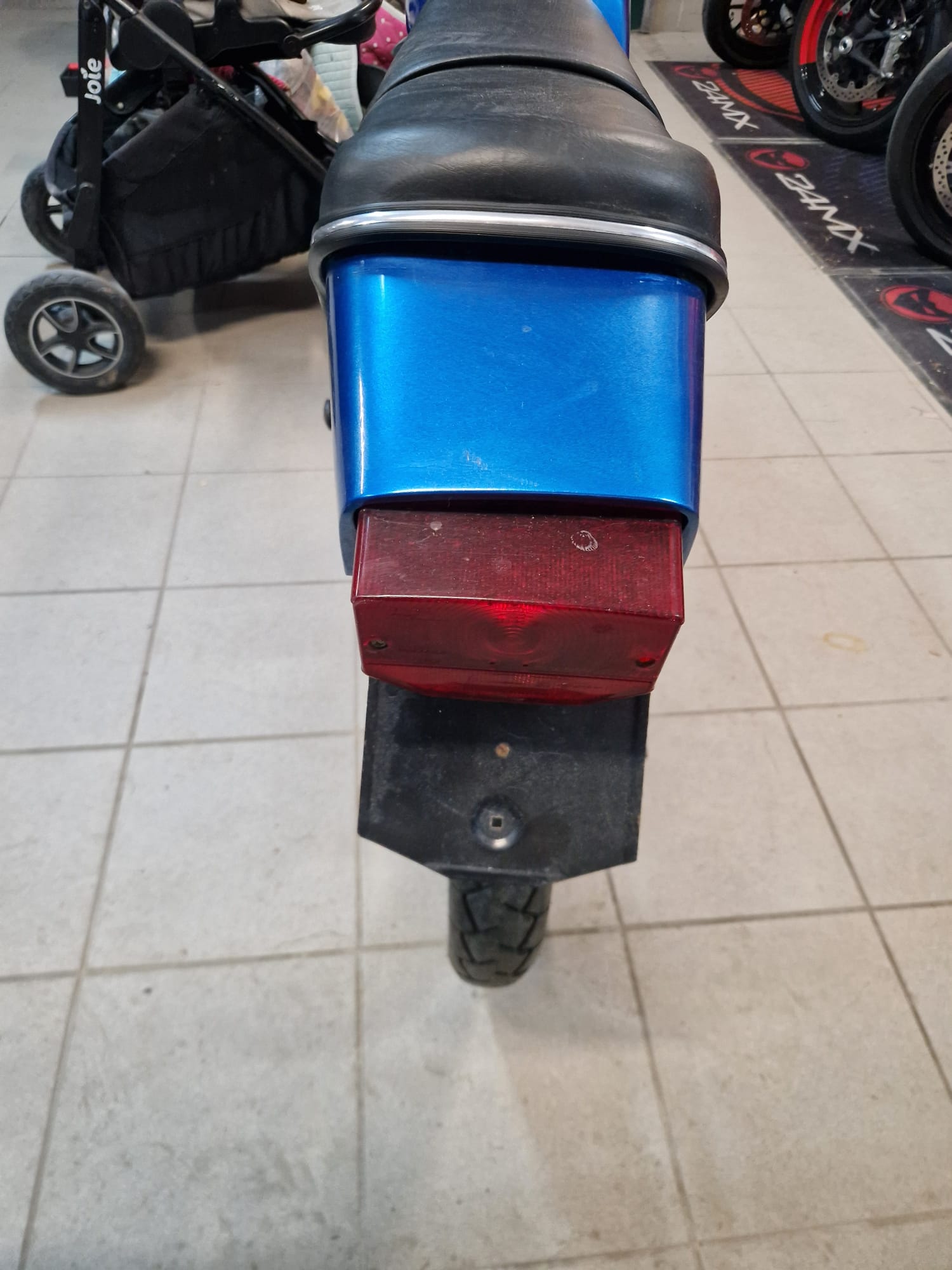

(Sieht für mich auch ziemlich verbastelt aus, alles irgendwie "krumm", incl. Rücklicht?)

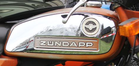

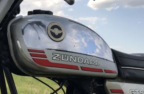

Zum Thema Tank: ALLE GTS und KS Modelle ab 1977 hatten immer einen verchromten Tank mit Teillackierung. Bis auf die letzte Version war dabei der Zündapp Schriftzug in einer Sicke.
Alles in allem muß man mindestens zwischen 3.500,- und 4.500,- ausgeben um eine komplette und fahrbereite GTS 50 zu bekommen. Es geht aber auch noch deutlich teurer.
