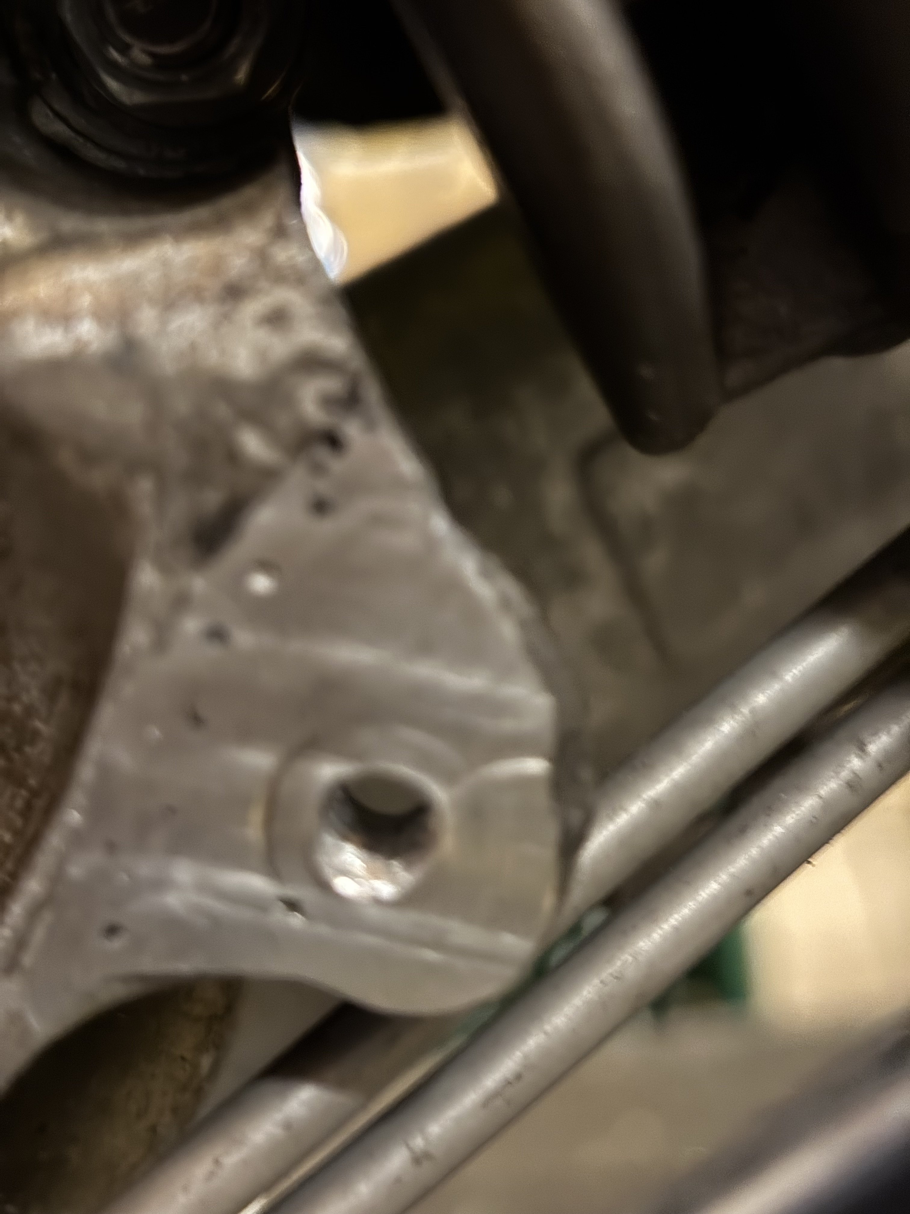

Feststeckender Gewindeschneider, der gerade von meinem Neffen in seiner Schlosserei rausoperiert wird.

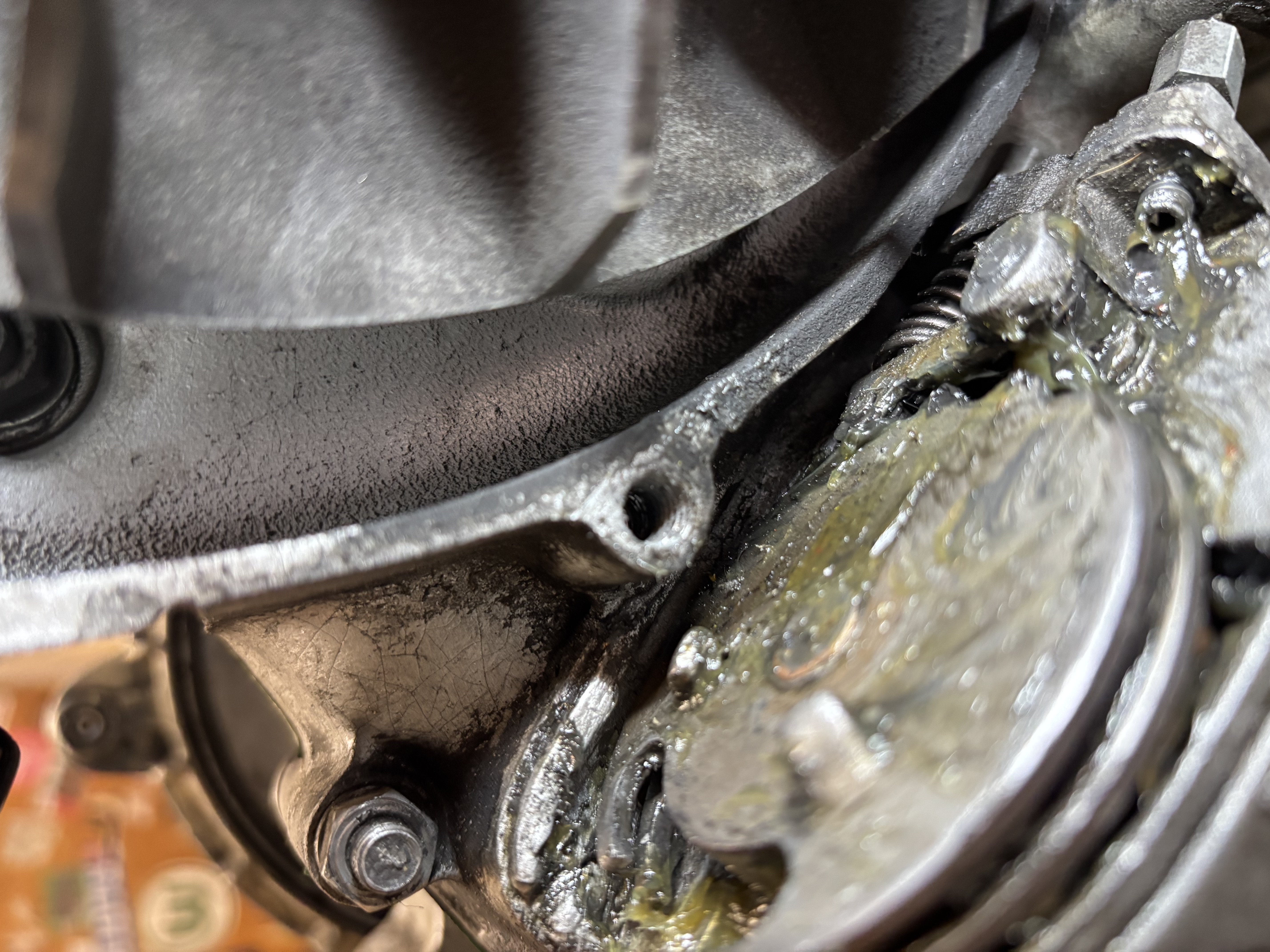

Kaputtes Gewinde über der Schaltraste!

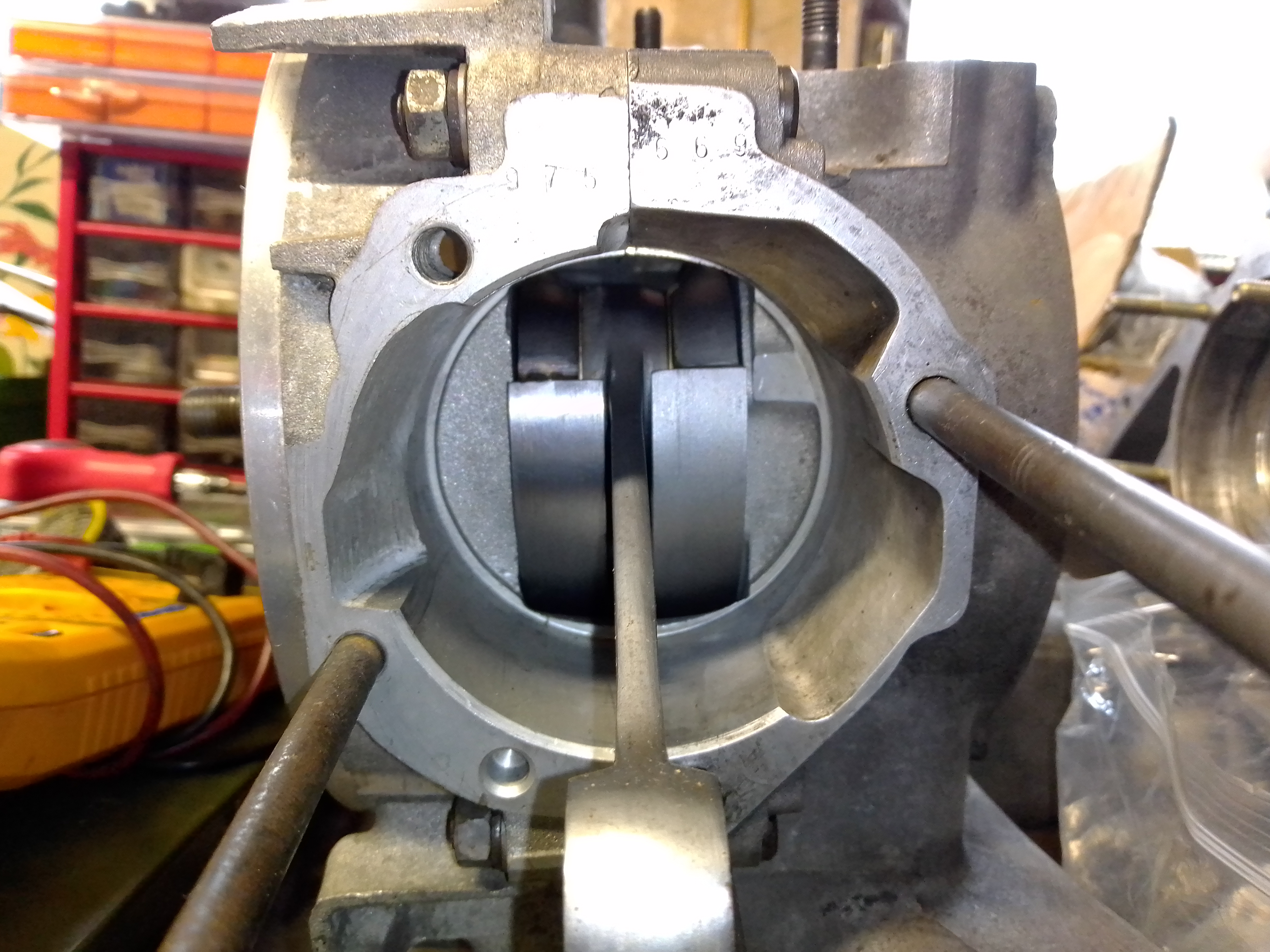

Fußdichtung auf die Kanäle anpassen.

Mittlerweile ist der Gewindeschneider ausgebohrt, zugeschweißt und neues Gewinde geschnitten.

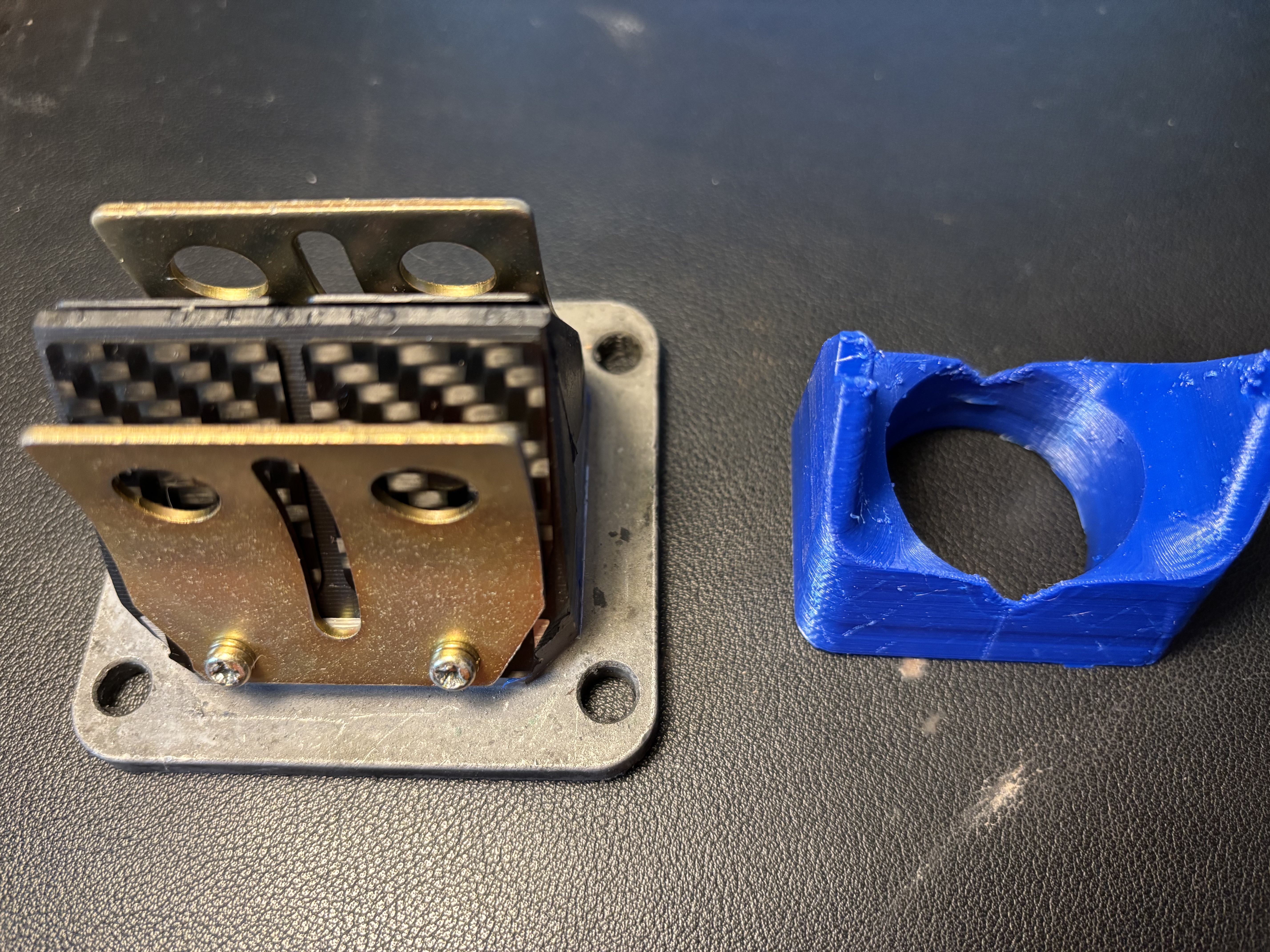

selbst gedruckter Membranstuffer
Hast auch ein Bild von dem Stuffer? So sieht man kaum was.
Bin ja kein Membraneinlassfan. Ist mir zu laut,aber bestimmt sparsamer als der DS.
Hab nen Florett 80 Motor auf Membrane umgebaut (3D Druck ASS), aber noch nicht im Einsatz gehabt.
Du hast Recht, das macht eine Mordsrandale. Kriegt man einfach nicht leise...
Ist das ne RD Membrane? Meine ich hab da einen alten MRB Kasten dafür..
