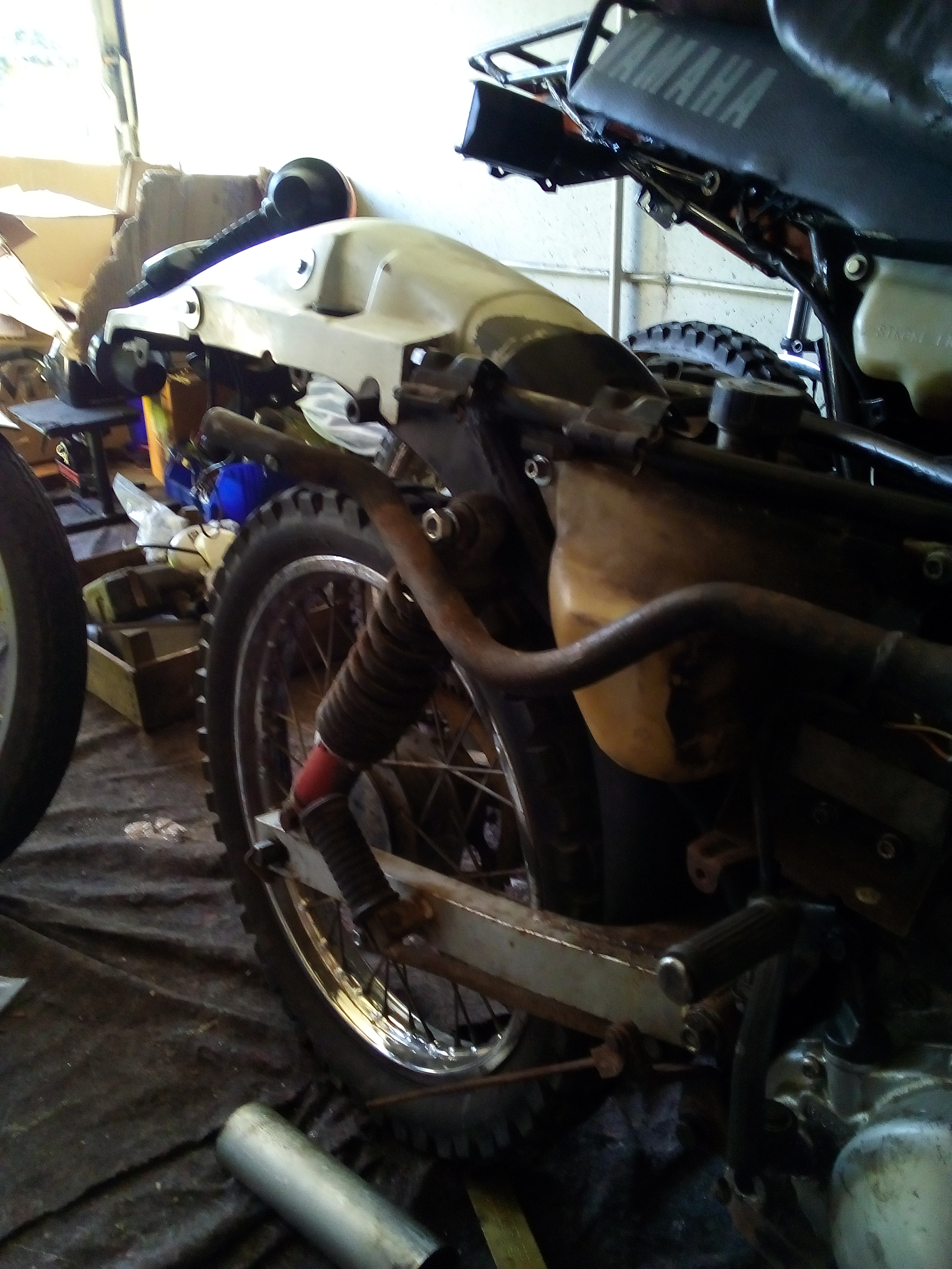

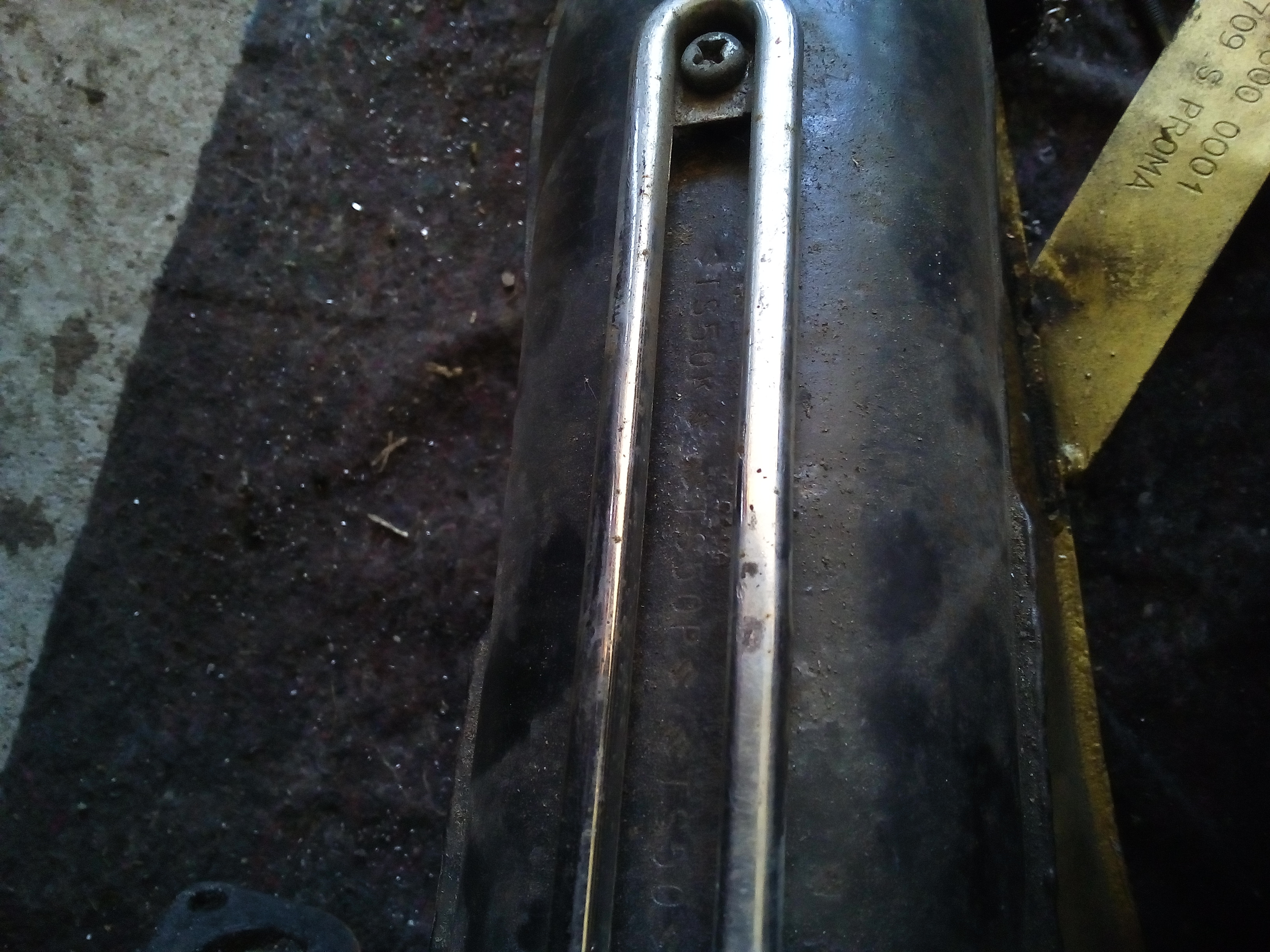

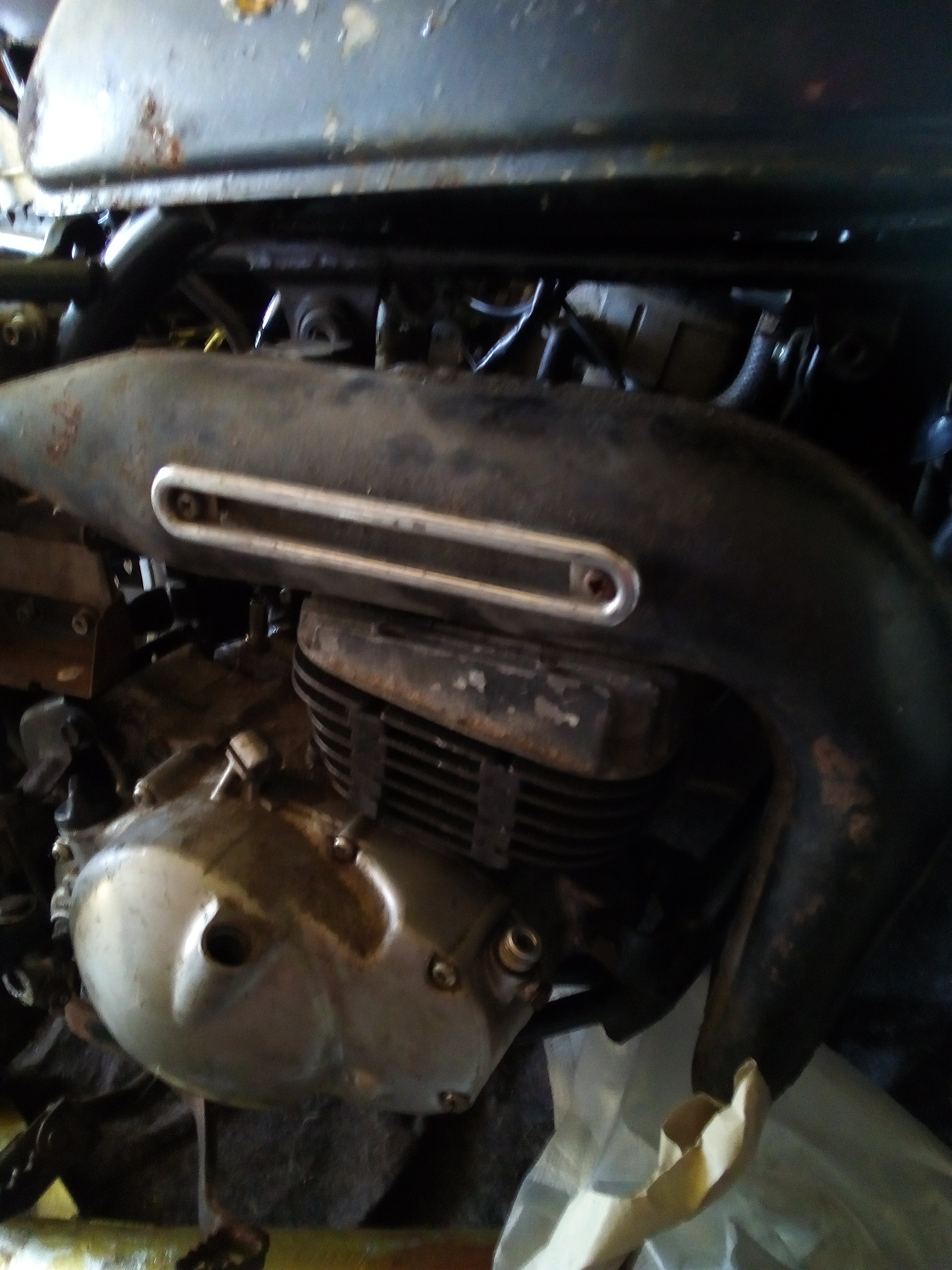

<br /><br />-- 07.08.2020 18:44 --<br /><br />bin gespannt ob der Krümmer überhaupt passt.
Der Verbaute Zylinder von ER passt der Krümmer besser aber immer noch nicht so wie er soll.Müsste etwas hoch damit der auf die aufnahme kommt.
Was meint ihr würde es klappen?
Wie gesagt alles Bj 1979 Teile aber Typ TS 50XK ER und TS 50K
Krümmer sind ja schwer zu bekommen.
Den Tank habe ich einfach so mal drauf gesetzt.Müsste man die Aufnahme etwas bauen Winkel oder sowas zum befestigen.
So langsam begreift man welche Teile verbaut sind welche Unterschiede es gibt usw.
Und alles selber rausgefunden .War viel arbeit :wink:
Gruss Frank
