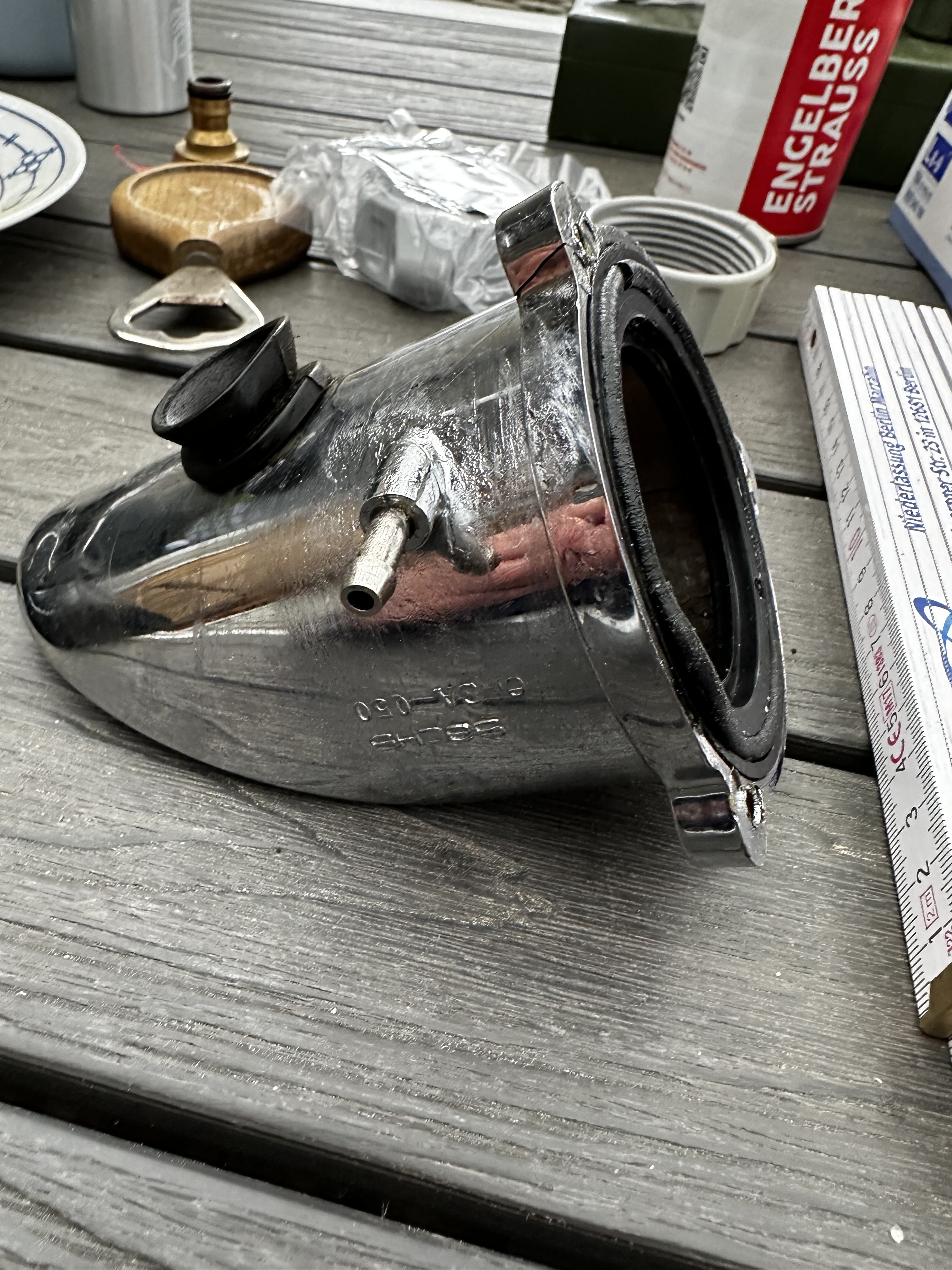

Hallo, suche auf diesem Weg Ersatzteile für das Moped meines Sohnes. Im Netz ist nichts mehr zu finden.
Bräuchte Luftfiltergehäuse mit Schlauchanschluss und passenden runden Papierfilter.
Gasschieber mit Nadel,
Original Vergaser mit manuellen choke.
Obere Frontscheinwerfer( Gehäuse ist bei uns defekt).
Es handelt sich um ein Madass 50 Automatik, Bj. 2006, 649 RC 505.
Vielleicht schlachtet von Euch gerade ein Madass.
Danke und Gruß Richard

was ist denn mit deinem Vergaser? Fehlt der oder ist defekt?
Ersatzteile für Mikuni bekommst du bei Topham.
Ist das auf dem Bild das Gehäuse, das du suchst?
Wenn da was kaputt ist, kann ich dir anbieten, das nach zu konstruieren und ein 3D-Druk-Teil anzufertigen.
Dabei ließe sich dann auch ein anderer Filter integrieren.
Guten Morgen. Danke für den Tip mit Vergaser. Hab ihn jetzt erstmal zerlegt und ins Ultraschall gelegt. Luftfiltergehäuse bräuchte ich neu, der Schlauchanschluss ist gebrochen. Erstmal geklebt, aber denke hält nicht lange. Finde auch nichts für was der Schlauch ist und wo der hingeht. Wollte jetzt nicht das ganze Moped zerlegen. Brauchst du das alte Gehäuse? Gruß Richard
Hallo Richard,
ich gehe davon aus, daß du den seitlichen Anschluß meinst.
Ich könnte mir vorstellen, daß das die Kurbelgehäuseentlüftung ist.
Scheinwerfer habe ich mithilfe von Google hier gefunden.
Für einen Gehäusenachbau bräuchte ich das alte Gehäuse als Muster.
Das müßtest du mir zusenden.
Weiteres bei Interesse gerne per PN.
Danke für die Lampen. Ich hab den Anschluss erstmal geklebt. Wenn es nicht halten sollte schreibe ich dir und baue alles auseinander. Erstmal hab ich sie zum laufen bekommen. Danke!
