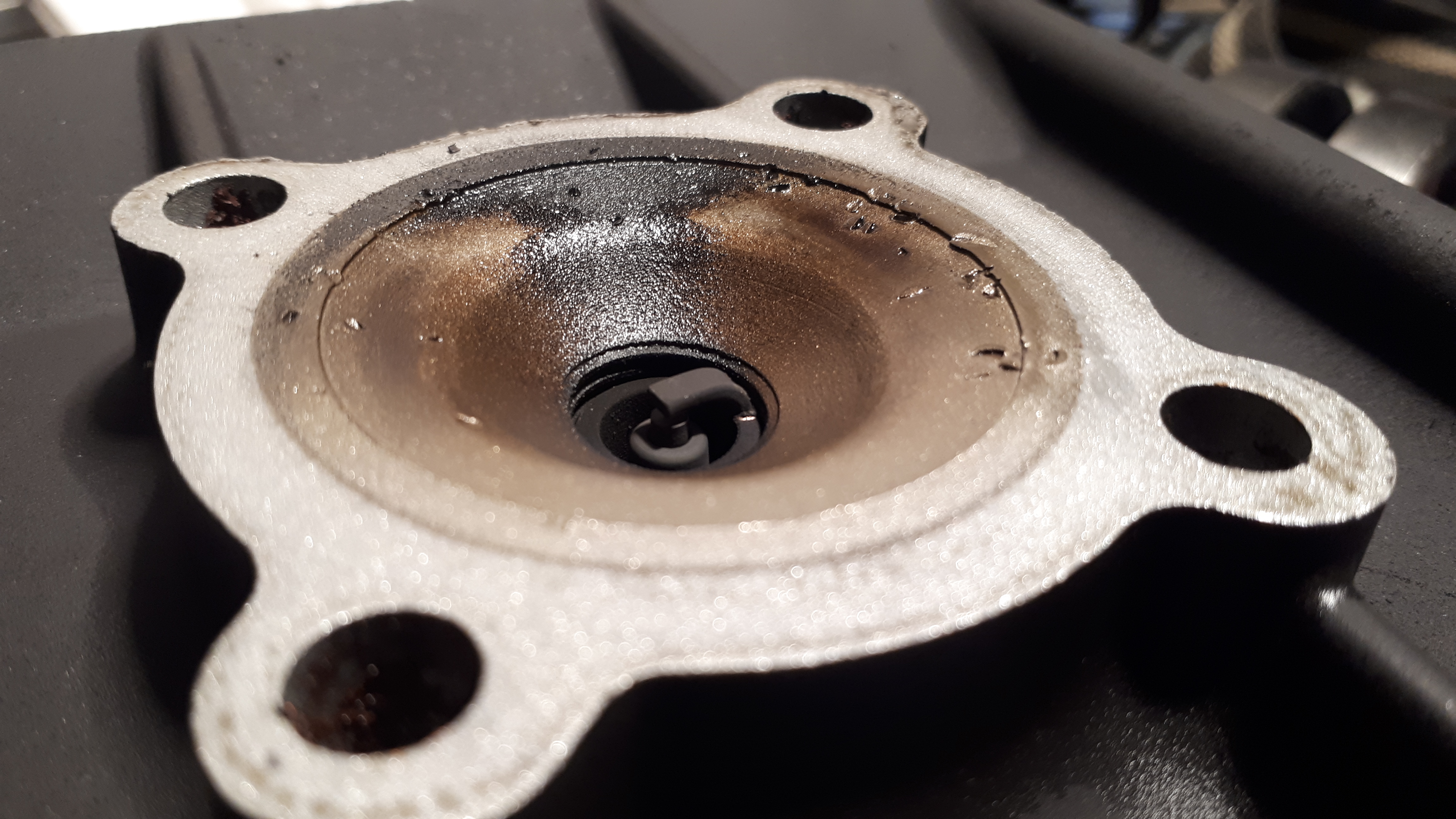

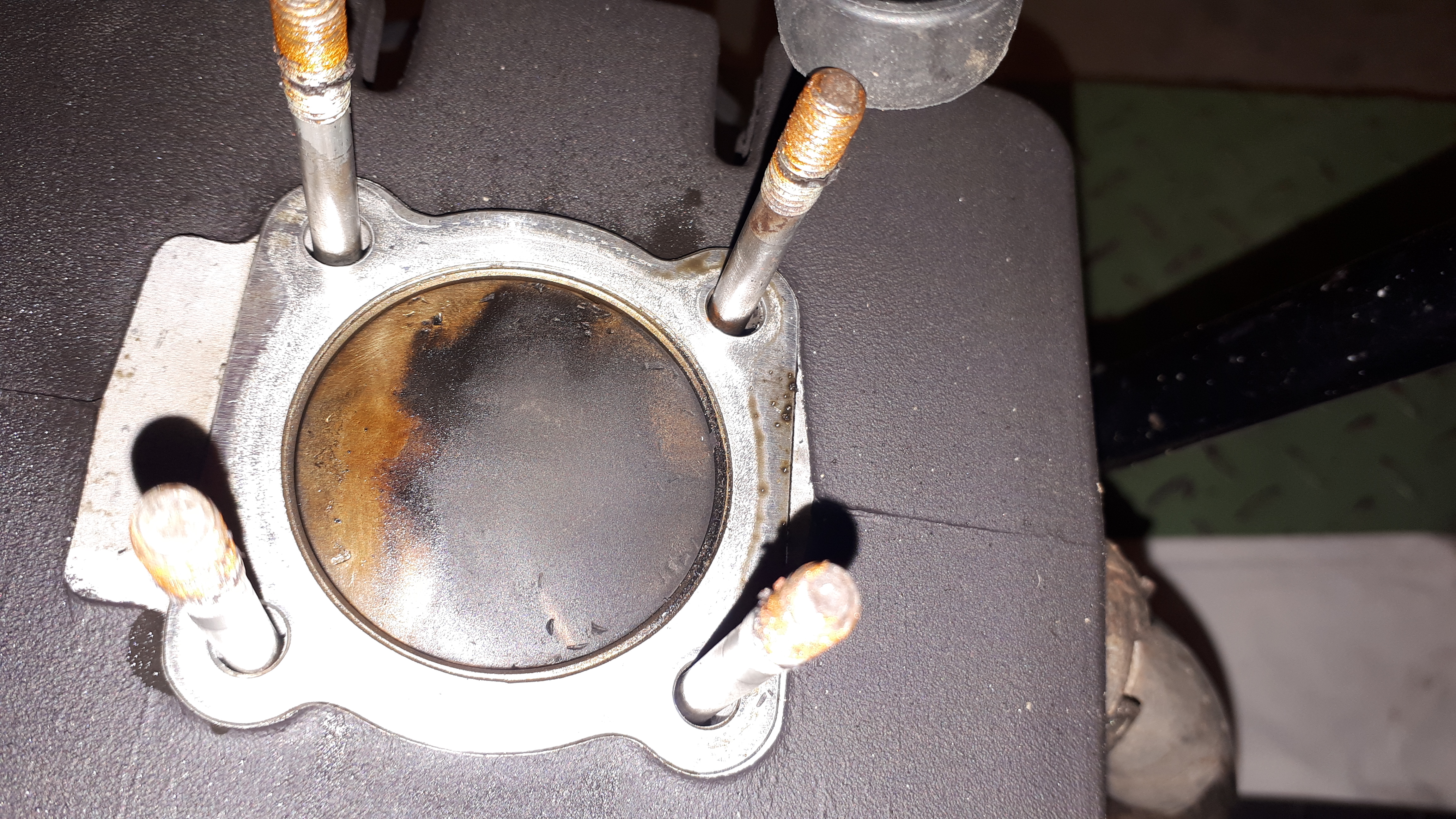

Vermutlich ist die Hauptdüse in deinem Vergaser verstopft. Oder Falschluft. Jedenfalls war dein Gemisch so mager, das die Elektrode der Zündkerze zu glühen anfing, dann läuft der Motor auch ohne Zündung weiter. Unbedingt sofort abwürgen! Da ist auch keine wirkliche Kraft dahinter. Wenn das zu lange so hochdreht, kannst du einen Fresser bekommen oder dir ein Loch in den Kolben schmelzen. Höchst Bedenklich! Unbedingt die Ursache finden und beheben. Kerze erneuern. Kolbenboden untersuchen.

Kolben, Kopf und Kerze (NGK BR7 HS) sehen i.O. aus bis auf die bereits vorhandenen Einschläge. (s. Fotos) Also alles wieder zusammen gesetzt: Leerlauf top, tourt auch wieder ordentlich runter, was sie vorher nicht getan hat. Da blieb sie oft bei 3000 - 4000 U/Min stehen.
