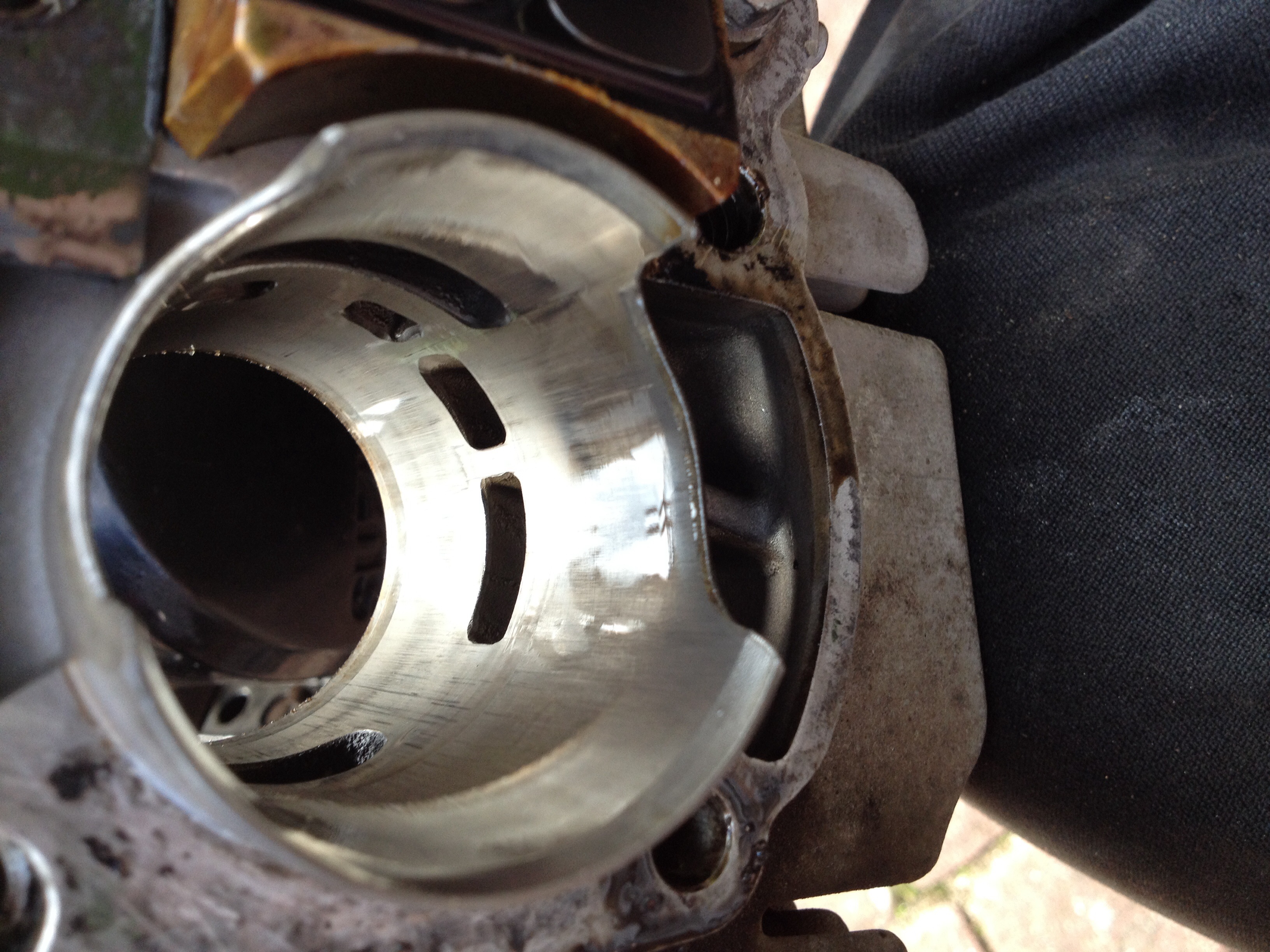

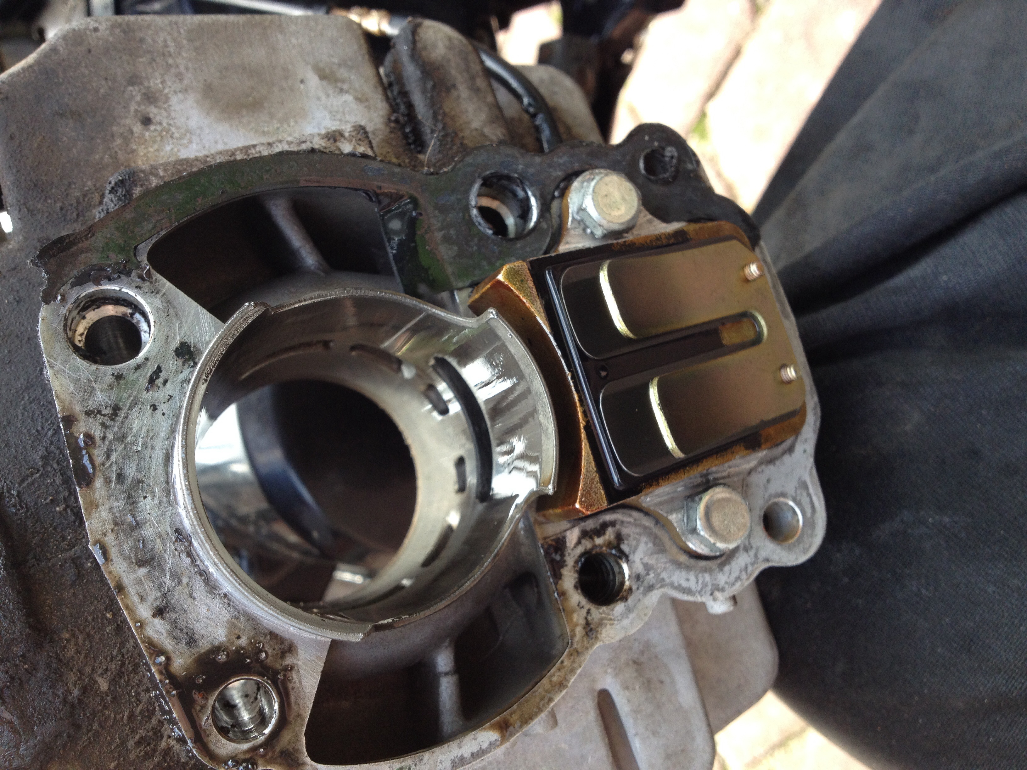

hast du mal geschaut, ob genug kompression da ist und wie der kreuzschliff im zylinder ausschaut?
das sieht alles nicht mehr so schön aus :D weiß auch nicht. nimm alles auseinander und putz es mal. dann mach nochmal fotos von den einzelnen teilen. kann gut sein, dass der kolben einen weg hat. ist halt wie geschrieben nicht die schönste qualität

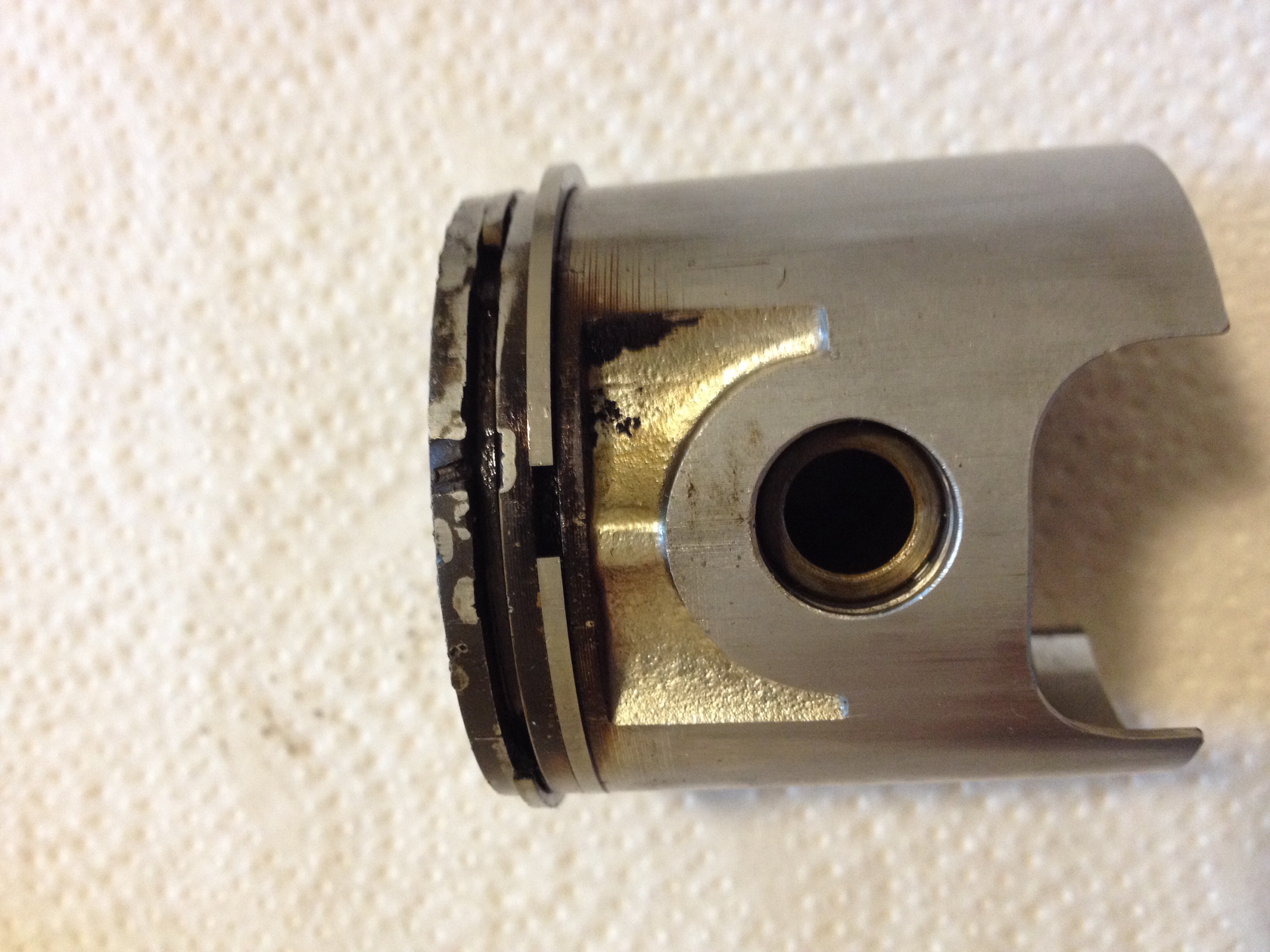

Dann werde ich den Zylinder mal runter nehmen und bessere Fotos machen
joooooonge :D
ohne spaß der kolben ist mehr als tot., da fehlt der obere kolbenring. das kann nie nie nie, NIE laufen.
aber gut wir sind hier um zu helfen. der schliff im zylinder is dürftig. laufspuren sind klar zu sehen. würde mir ein neues zylnderkit kaufen oder den zyl schleifen '/ hohnen lassen und neuen kolben mit übermaßkolbenringen holen.
der kolben ist 99,9 der grund warum der motor nicht lief. tauschst du das, müsste er locker wieder laufen.

Ach du meine Sch... jep, da ist ordentlich was kaputt.
KLARI hat recht, der Kolben ist fertig. Man kann sehen wie das abgebrochene Stück Kolbenring noch zwischen Kolben und Zylinderkopf eingeklemmt wurde und sich in den Kolben gebohrt hat. Den Zylinder wird man nicht ausschleifen können, sieht aus als wäre der aus Aluminium mit ner Nikasilbeschichtung/Hartverchromung auf der Lauffläche.
Schau mal nach ob Bruchstücke ins Kurbelgehäuse gekommen sind, besorg dir ein neues Zylinderkit (am besten wieder das von Airsal, dann kannst du die Einstellung/Abstimmung vom Vorbesitzer verwenden) und neue Dichtungen, bau das sauber ein (lass dir am besten helfen wenn du sowas noch nicht gemacht hast) und der Bock läuft wieder :D
ja tatsache. wenns nikasil ist, gehts nich dann brauchste nen neues kit. und es ist wahrscheinlich nikasil ja. mein fehler sorry :D
