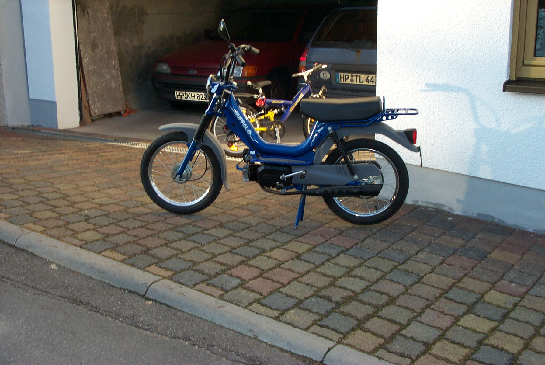

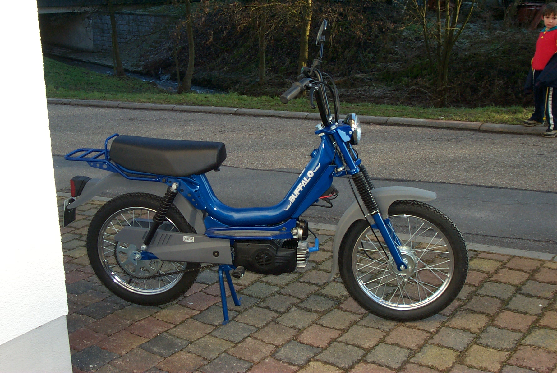

Motor Rizzato kenn ich ja gar nicht. Wenn du magst kannst du ja mal Bilder zeigen. ;)

Bilder kannste haben. Leider sind die noch von vor 9 Jahren, als ich es gewonnen habe.
Es ist übrigens auch unter dem Namen "Califone" bekannt...
Ich bin mit dem Ding leider alles andere als zufrieden, so Leid es mir tut.
Man bekommt nichtmal Ersatzteile dafür. :twisted: Tuningteile schon garnicht, da ist Handarbeit gefragt. Ich meine mal irgendwo gelesen zu haben, dass wenn man die Auspuff-Drossel entfernt die M25 ca. 45-55km/h schnell fährt. Also so wie es in Italien rumfährt. :D

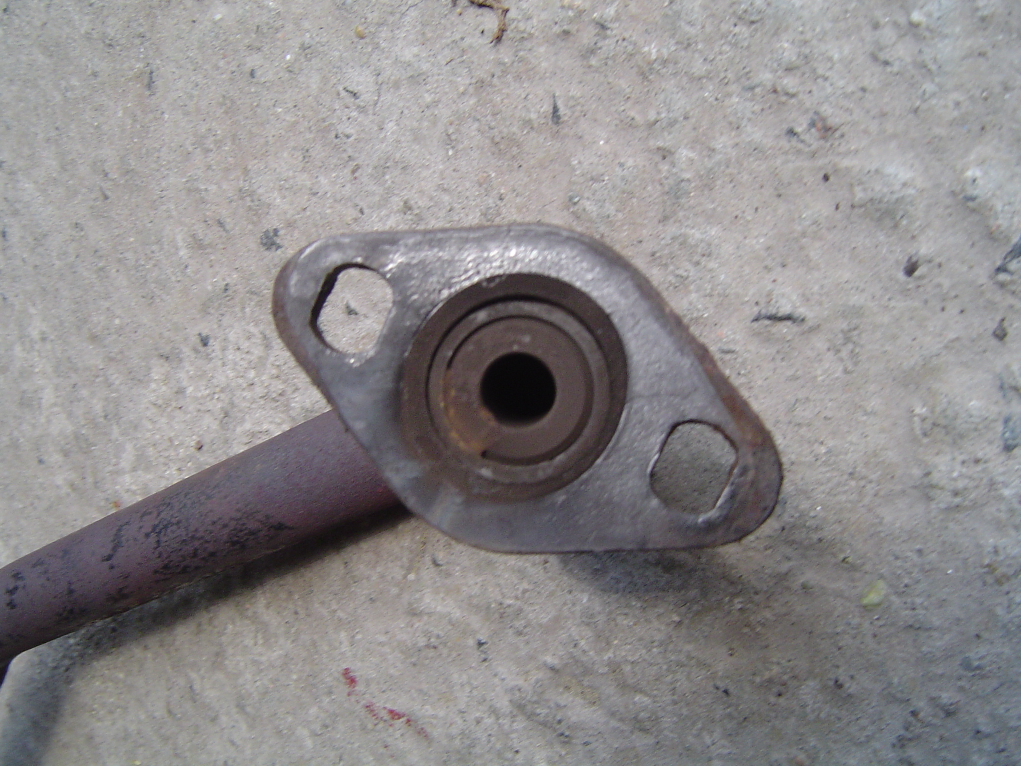

Edit: Ich habe den Auspuff jetzt ab und die Drossel rausgebohrt.
Im Anhang ist das Bild der "Drossel".
Gebracht hat es folgendes:
Vmax.: +10km/h
Kraft (am Berg): gefühlt 100x stärker
