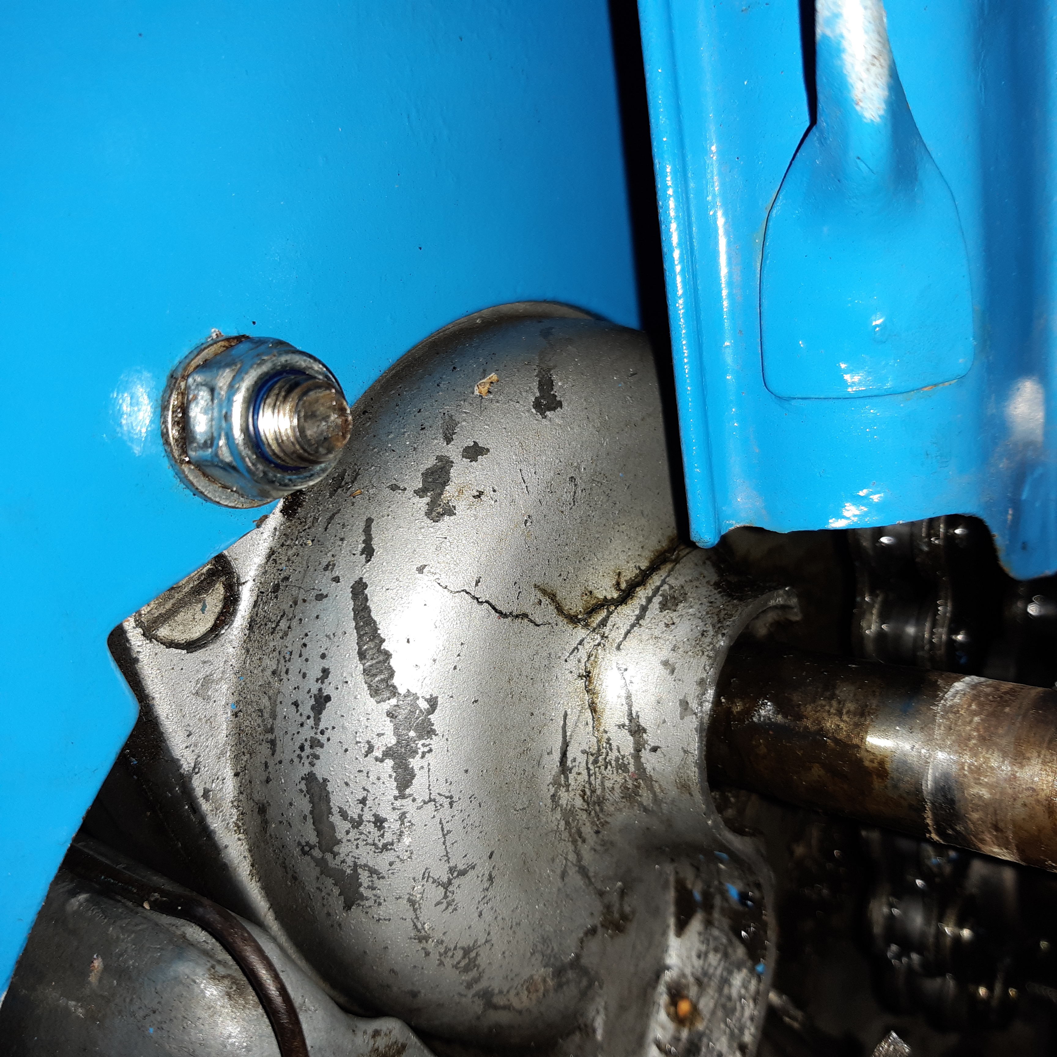

Dann wollte ich den Motor antreten. Ging auch. Und auf einmal beim letzten treten blockiert alles. Tretwelle fest?!? Alles beguckt, siehe da... Gehäuse gerissen!
Wie geht sowas denn bitte?!? Hab ich irgendwas verkehrt gemacht?
Nun ist guter Rat gefragt...
Ich zeig euch mal nen Foto...

Da oben, wo es gerissen ist ,läuft nur die Tretwelle durch . Die kann eigentlich da nicht so was verursachen. Da muss was von innen dagegen gedrückt haben, wie eine zusammen geschobene Kette, oder das Kettenrad. Sicher kann man den Schaden nur feststellen wenn man den Motor mal auf macht.

Auf deinem Bild, sieht man an der Tretwelle die Kette ,ist das richtig ? Schau da auch mal genau hin,das sieht auf dem Foto auf jeden Fall nicht normal aus.
-- 24.02.2021 01:42 --
Dein Bild im Uhrzeigersinn um 90 Grad drehen. Kann es sein, das du mit der Kette die Tretwelle blockiert hast. Dann mit vollem Gewicht nochmal angetreten hast?<br /><br />-- 24.02.2021 01:55 --<br /><br />Ich habe auf Grafik anzeigen geklickt,dann steht das Bild richtig. Ich denke deine Kette ist der Übeltäter.

Schau dir erstmal, außen deine Kette an. Auf deinem Bild sieht es so aus , als die Kette da direkt an der Tretwelle anliegt . Die Kette läuft ja über dem Motorritzel und könnte beim antreten sich zwischen Ritzel und Tretwelle verklemmt haben. So das es blockiert. Steht man dann auf der Pedale und versucht mit Gewalt zu starten,drückt man die Tretwelle zu stark gegen das Alu Motorgehäuse.
Kette mal abmachen und schauen ob sich da alles frei dreht. In den Leerlauf schalten.
Ich weiß nicht, was Du da für ein Ritzel am Motor hast , bei zu großem Ritzel und lockere Kette ,könnte sich da außen die Kette schnell im Bereich Tretwelle verklemmen.
Wenn es nicht daran liegt, ist es eine defekte Mechanik im Motorinnern, meist die Kette / Kettenrad.

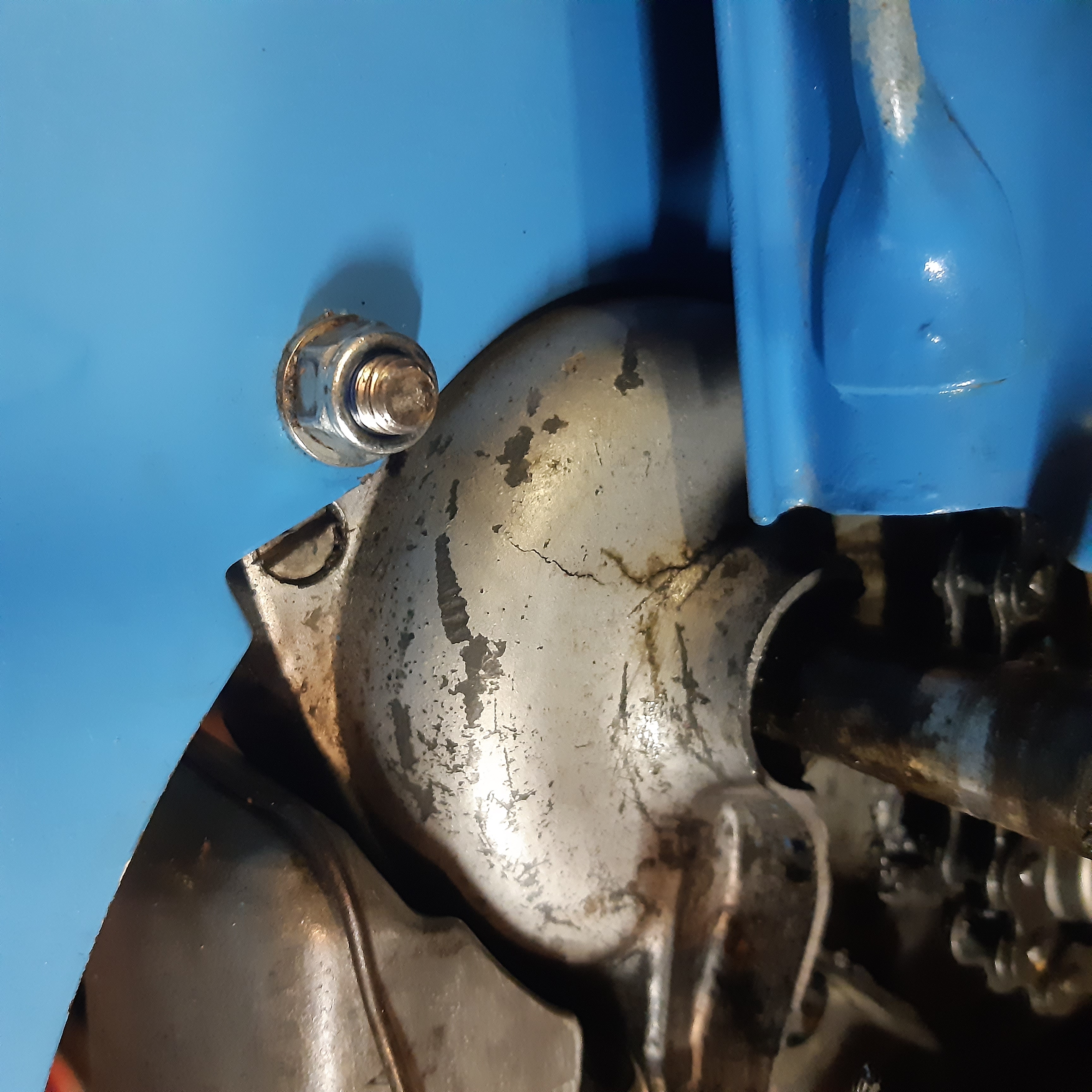

Die äußere Kette ist es nicht, das sieht gut aus, siehe Foto.
Der Riss hat sich auch wieder "geschlossen", sieht mir aber sehr dreckig aus, ich tippe die Risse sind älter. Das klemmen war vermutlich nicht das erste Mal... siehe Foto.
Ich vermute etwas Richtung Hebel der Rücktrittbremse, das sieht seltsam aus...
Lirumlarum, das Gehäuse ist gerissen. Ich befürchte ich muss den Motor aufmachen und Ursachenforschung betreiben. Und die Gehäusehälfte muss geschweißt werden oder neu.
Was meint ihr?

Dein erstes Bild hier in diesem Thread ,zeigte da nichts genaues und man kann das alles nur schwer beurteilen. Es sieht auf dem Bild so aus ,als wenn die Kette da schon an der Tretwelle anliegt.
Das Angerissene an dem Block, kann man nur genau beurteilen,wenn man den Motor aufmacht und schaut, ob es bis ins innere durch ist. Trotzdem ist es da schon schadhaft .
Unter deiner Tretwelle und links daneben am Steg ,hat die Kette schon was weg geschliffen. Siehe dazu die Bilder von meinem Motor ,wo das alles noch in Ordnung ist. Warum deine Welle da geklemmt hat, ist jetzt noch nicht geklärt. Da muss man jetzt nochmal genau schauen. Ich habe den Motor ja nicht hier.
Alu schweißen, ist nicht ganz so einfach. Ob es überhaupt nötig ist? Kleben vielleicht ? Oder neues Gehäuse besorgen? Dies kann ich dir nicht beantworten.

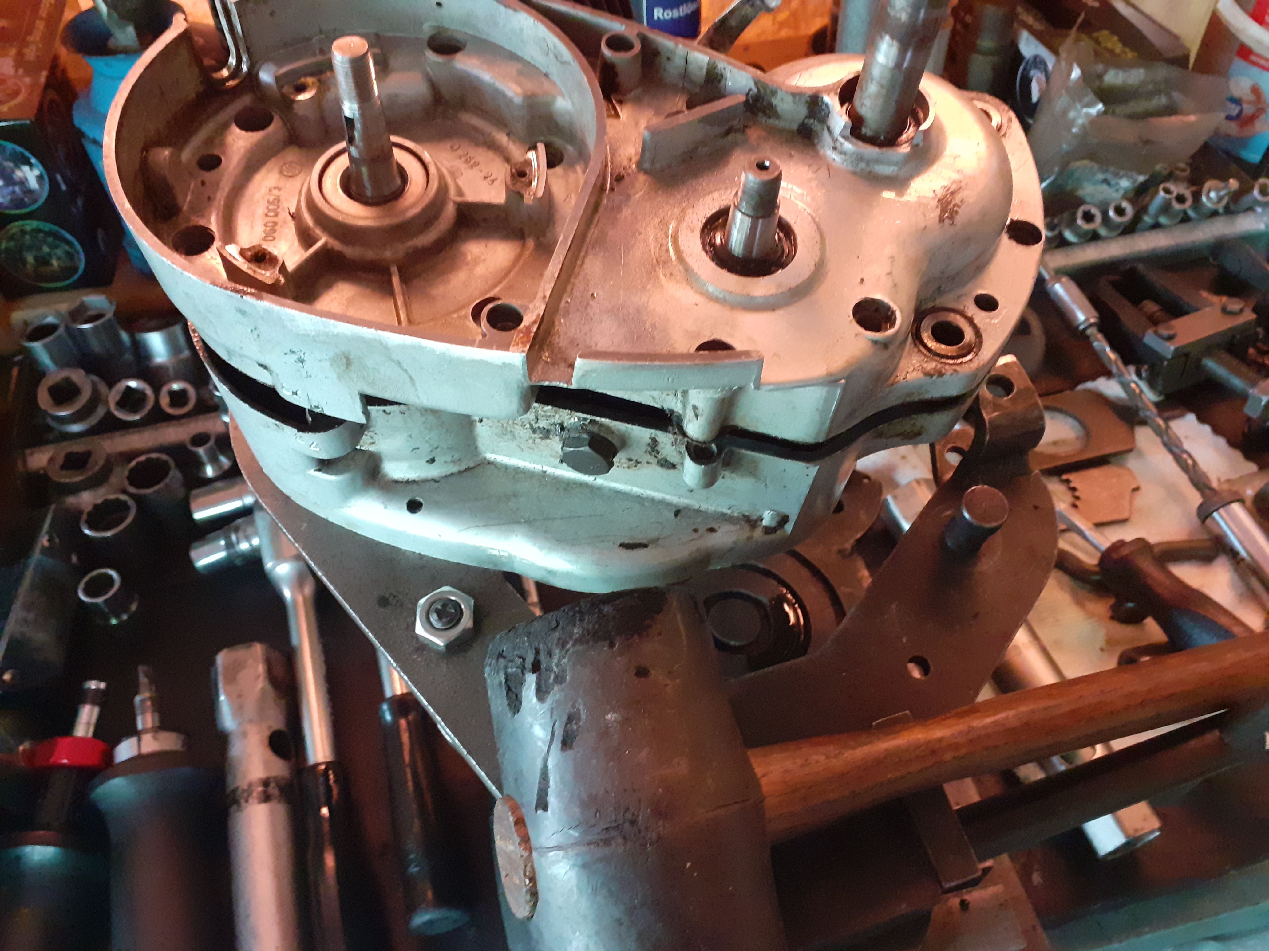

Hallo Leute,
ich habe den Motor vor 3 Monaten zur Reparatur gegeben. Der Schrauber kommt aber nicht weiter, weil er keine neuen/gebrauchten Gehäusehälften bekommt.
Meine Bitte: habt ihr evtl. noch einen Kontakt hierfür oder Teile rum liegen?

Schau am Besten immer mal wieder bei den Kleinanzeigen rein. Oft werden halb zerlegte Motoren, oder zumindest ein Motorrumpf ohne Zylinder verkauft. Solch einen würde ich dann als Erstzteilspender hernehmen.
Ein wesentlicher Unterschied ist der Primärantrieb. Dein Motor müsste Stirnräder von der Kurbelwelle zur Kupplung haben. (nachschauen)
In dem Fall passt der AB 1092 nicht. Dieser hat dort einen Kettenantrieb.
Des weiteren müsstest Du darauf achten, dass nicht einer der Zylinderstehbolzen asymetrisch ist. Darauf passt dann nur ein Mofa Zylinder.
Ansonsten kann man die meisten Sachs 50 Motorenteile miteinander verheiraten.
