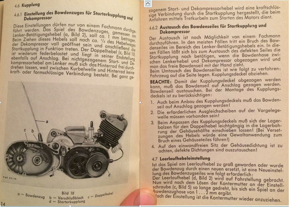

Hallo Axel,
das mit der Feder ist bloß eine Vermutung. Du musst Dir die Mechanik anschauen und prüfen was daran nicht funktioniert.
Der rechte Motordeckel muss runter. Dann muss die Startkupplung und das Zahnrad vom 2. Gang runter genommen werden.
Dann kommt man an die Kupplung. Es gibt im Prinzip 3 Kupplungen hintereinander. Die Startkupplung, und die Kupplungen für den 2. und 1. Gang.
Wenn Du Dich garnicht mit Motoren auskennst, macht es keinen Sinn, dass, wenn Du Dich alleine daran begibst, da Du dann unter Umständen einen Defekt nicht erkennst. Am Besten machst Du das mit jemanden, der sich auskennt.
Prüf aber zuerst nochmal die korrekte Einstellung von dem Zug für die Startkupplung (Siehe Anhang). Nicht dass dort etwas nicht stimmt.
Gruß Tobias
