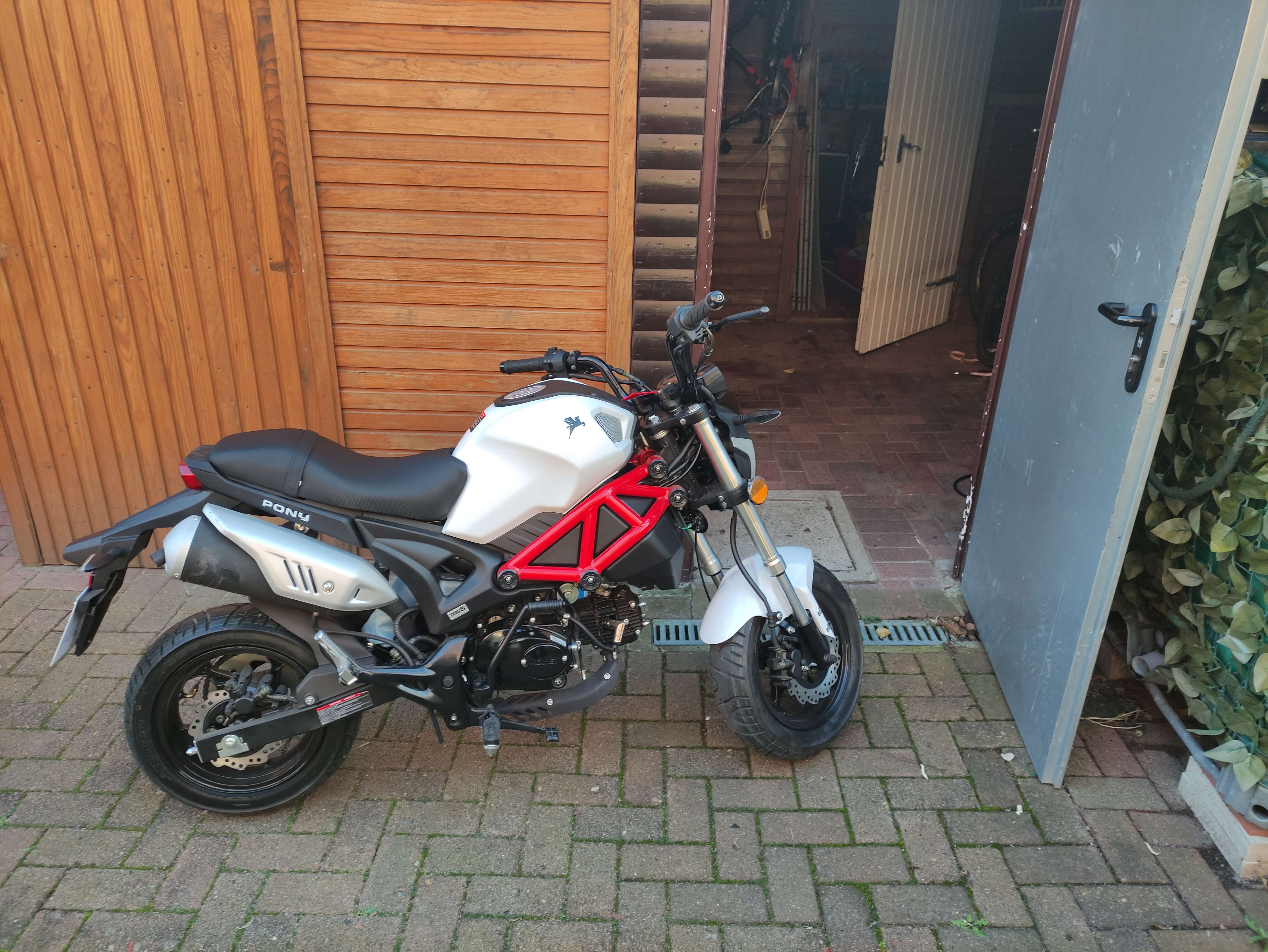

Die Romet Pony ist jetzt bei mir angekommen (mit nur 3 Tagen Verspätung) Die sollen da ja recht unzuverlässig sein.
Ist mit ECU gedrosselt, hat keinen Vergaser mehr und Übersetzung ändern macht keinen Sinn bei Der Motorleistung.
Habe etwas Lesestoff nach geholt und bis auf eine offene Steuerung gibt's da wohl nichts mehr was man machen kann.
Macht aber Den Eindruck als wäre Das Ding recht zuverlässig und ich finde das jetzt auch nicht wirklich weiter schlimm.
Bei 4 Gängen ist man eh so mit schalten beschäftigt dass man kaum merkt, wie langsam man unterwegs ist :cool:

Glückwunsch zur kleinen Ducati Monster :). Schon geil das Teil. Kann dir der Verkäufer nicht sagen wie man dem Moped auf die Sprünge helfen kann? Gibt es da keine ECU zum entdrosseln?
Gruß Tobias

Danke :cool:
Die Zeiten mit Leistungstuning sind wohl vorbei. Bei so einem Einspritzer gibts wohl keine Düsen zum wechseln und so einen Drosselring gibt es wohl auch nicht (hat so ein Einspritzer überhaupt einen Gasschieber?) Bei Einspritzern bin ich raus.
Der Händler hat von sich aus erwähnt das er eine offene ECU besorgen kann und sogar noch geschildert wo diese sich befindet aber das dauert alles wohl etwas. Das Romet-Werk in Polen scheint nicht besonders zuverlässig zu sein.
Zudem ist Der Lieferwagenmann wo mir Die Maschine gebracht hat wohl auch mein Service Ansprechpartner, macht auch Die Wartung und sagt er ist circa ein mal Pro Woche auf "Deutschland Tour". Wenn ich bei Dem Händler nichts werde frage ich bei ihm mal nach.
Im Internet habe ich nur eine einzige ECU für Diese Maschine gefunden in einem Polnischen Shop aber ohne Baujahr und oder weitere Artikelbeschreibung. Das ist mir etwas zu heikel, da ist man wohl darauf angewiesen das man einen Netten Händler erwischt.
Erstaunlicherweise hat niemand den vierten Gang gesperrt - auch wenn er bei 25 Km/h keinen Sinn macht ^_^
Die 45 Km/h mit Der ECU werde ich wohl aus Der Monster heraus kitzeln können aber danach wird es wohl schwierig, da trau ich mich nicht mehr ran.
Schon schade weil man die Die Maschinen bis Baujahr 2020 mit Gaser ohne weiteren Aufwand mal eben auf 55/60 Km/h bekommt aber wir haben jetzt halt leider EURO 5.
