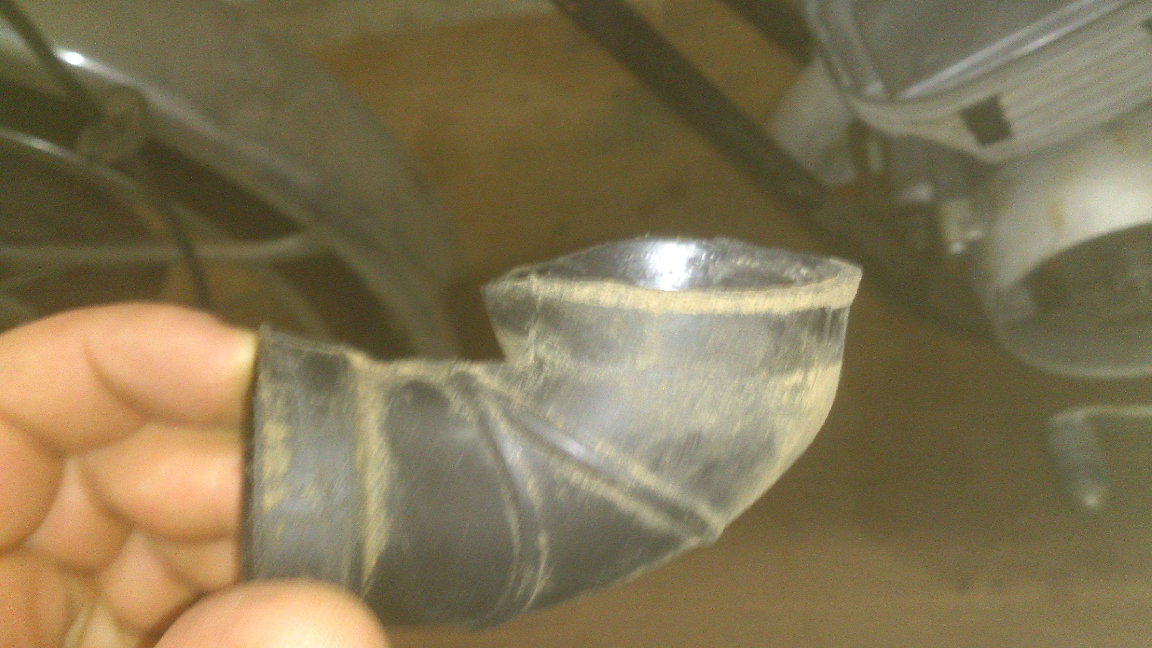

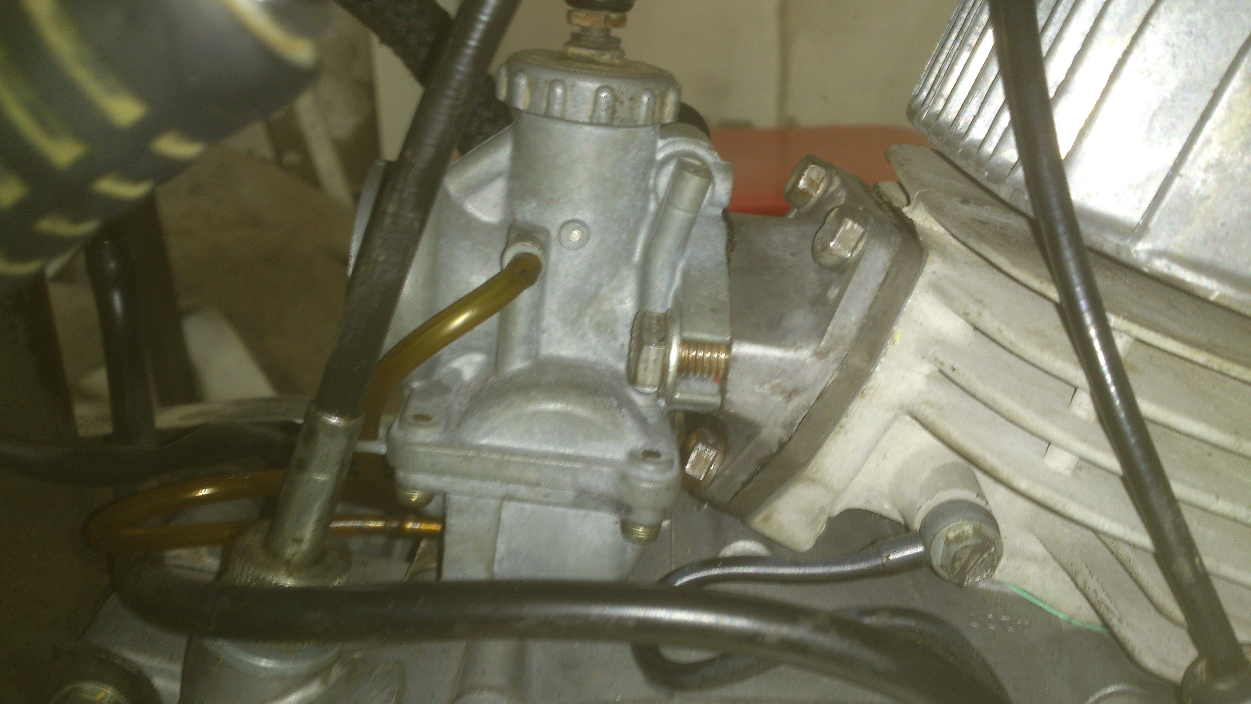

Die DX ist Baujahr 78. Der Vergaser der aktuell verbaut ist hat keine Typenbezeichnung angegeben, es steht nur Mikuni und ISO darauf. Der Ansaugstutzen zum Luftfilter wurde wohl mit einem Messer bearbeitet, daher gehe ich davon aus dass der Vergaser nicht der richtige ist, ebenso ist die Einstellnadel mit einer Feile bearbeitet worden.

Mikuni vm20 mit flansch. Stell doch mal ein bild rein was bei dir drin ist
Vielen dank für die Info, kennst du auch die Standardeinstellungen des Vergasers?
anbei noch die Bilder vom Vergaser sowie des bearbeiteten Ansaugstutzens

vergaser scheint der richtige zu sein.
vielen dank für deine Hilfe, ich werde mir mal das Datenblatt des VM 20 suchen und die Werte mit dem eingebautem Vergaser vergleichen.

Bei der Suche nach den technischen Daten des Vergasers bin ich darüber gestolpert, dass es den VM 20 von Mikuni in verschiedenen Ausführungen gab bzw. gibt: VM20-179,VM20-273 usw.
Kann mir irgendwer sagen welcher genaue Typ in der DX verbaut wurde?
vm 20 gibt es als flansch und einsteckvergaser, das wird der hauptunterschied sein.
So wie ich herausgefunden habe, gibt es unterschiedliche bedüsungen bei den vm 20. Zu den gleichen Anschlüssen@<br /><br />-- 20.10.2015 12:54 --<br /><br />So wie ich herausgefunden habe, gibt es unterschiedliche bedüsungen bei den vm 20. Zu den gleichen Anschlüssen@
um genaueres rauszufinden brauchst du nen eine RD50DX wartungsanleitung oder Teileliste.
der Vergaser heisst genau VM20SH laut meiner literatur, leider ist keine Bedüsung vermerkt, aber evt hilft dir das weiter!
