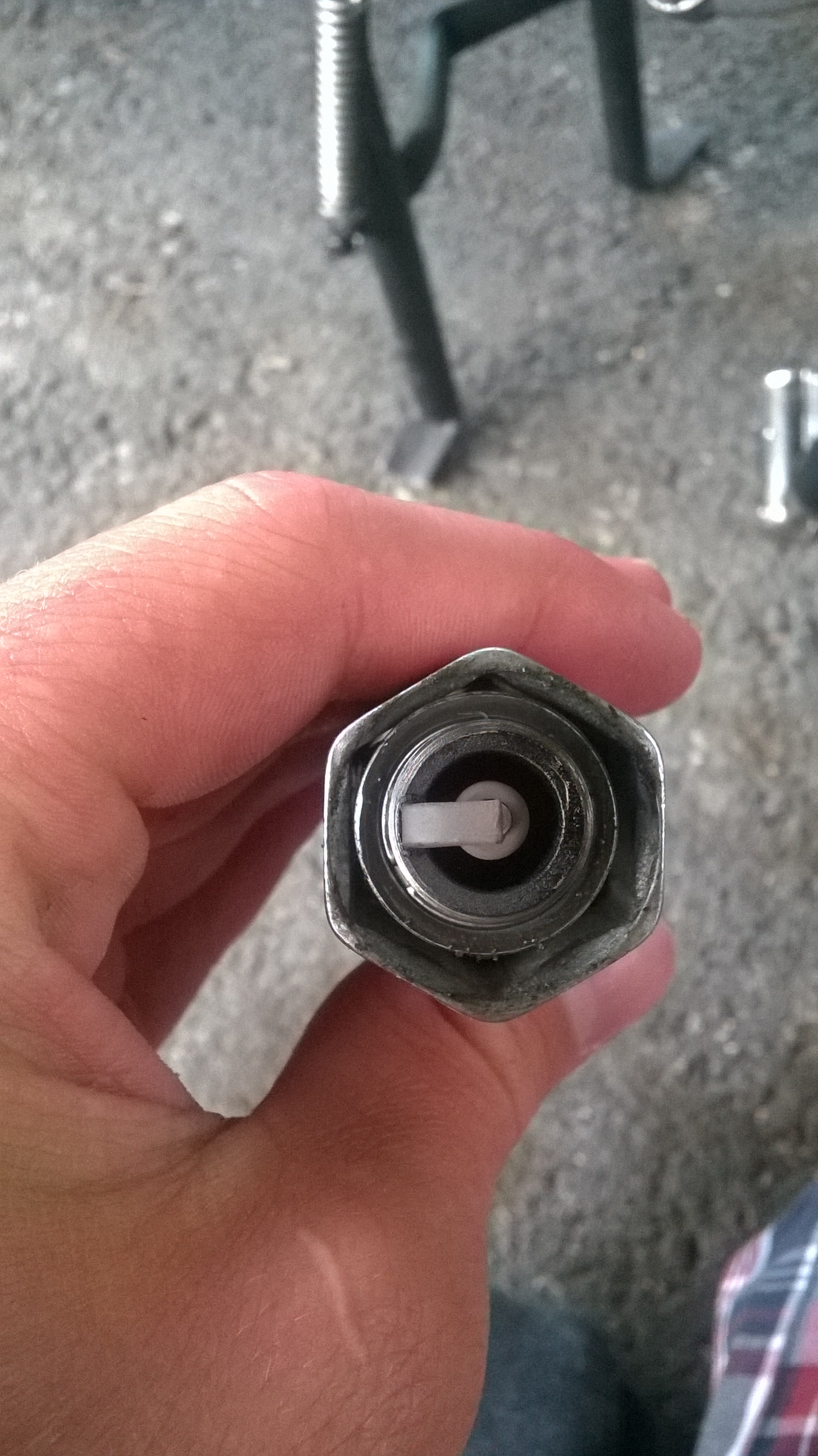

Wenn du dem Motor dann kurz mit weniger Gas fährst beruhigt er sich wieder und geht kurz auch mit höheren Drehzahlen. Fährst du sie mit geringer Drehzahl sollte sie sich dann benehmen, weil du dann weniger Gas gibst. Schau dir mal deine Kerze an und wenn möglich mach davon ein Bild und häng es an deinen nächsten Beitrag.

Danke für die Antwort aer der vergaser ist perfekt eingestellt,
die zündkerze ist Reh-braun.

Hast Recht, die Kerze sieht gut aus.
